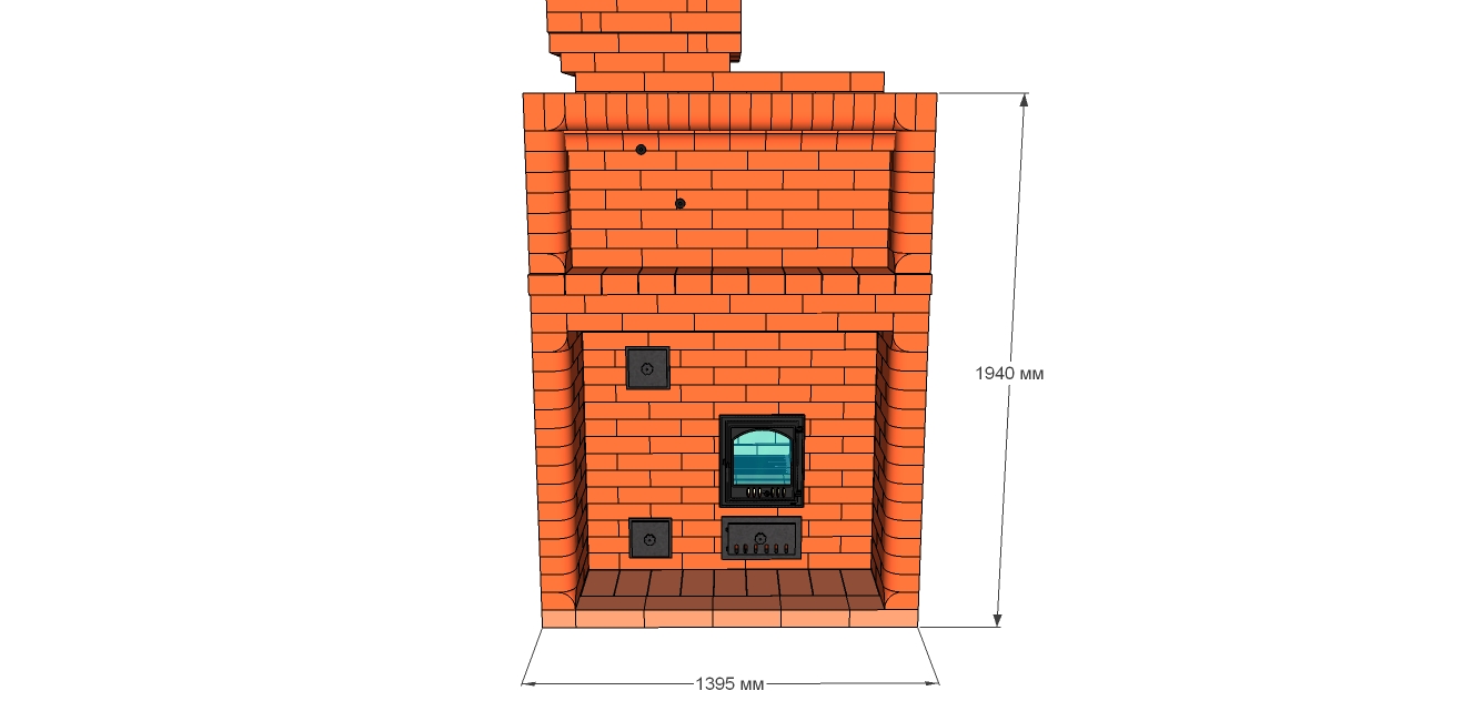

Давно не делал прямоточные банные печи. Коллеги оцените проект -
https://youtu.be/1umy2qb329Q
Сообщения: 6499
СообщениеДобавлено: Вт 16 Март 2021, 12:50 Ответить с цитатойВернуться к началу
Спасибо. Интересно.
Несколько смущают кирпичные "крылья"-экраны вокруг печи.
Красивые, слов нет. Но вот их массивность...
Сообщения: 1346
СообщениеДобавлено: Вт 16 Март 2021, 21:40 Ответить с цитатойВернуться к началу
Спасибо. Интересно.
Юрий Михайлович, спасибо за внимание к данной теме.
Массивные крылья вокруг печи - это вынужденная мера. Исправляем косяки предыдущего мастера.
Вот что было и чем пытались нагреть парную. Хозяин бани целый день топит печь и выше 40 гр. в парной не поднимается...в комнате отдыха при этом теплее)))

Ниже фото, где будет печь и техрешение.
банная печь
 Размер файла:  112.99 КБ
 Просмотров:  288 раз(а)
.jpeg
техрешение банная печь
 Размер файла:  227.11 КБ
 Просмотров:  316 раз(а)
.jpeg
