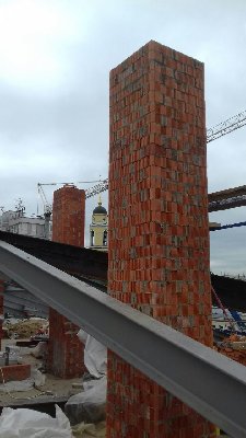

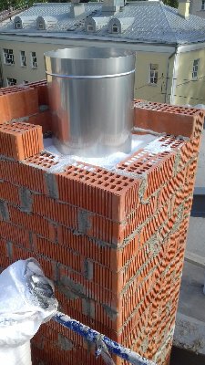

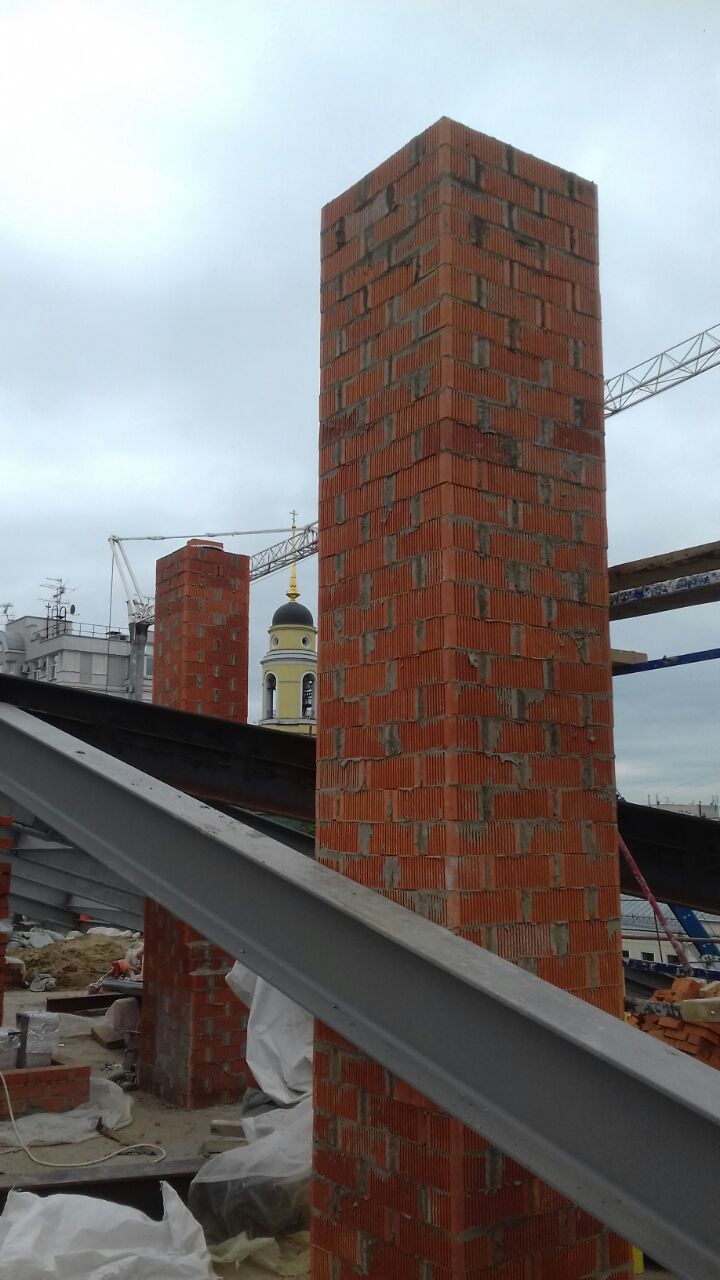

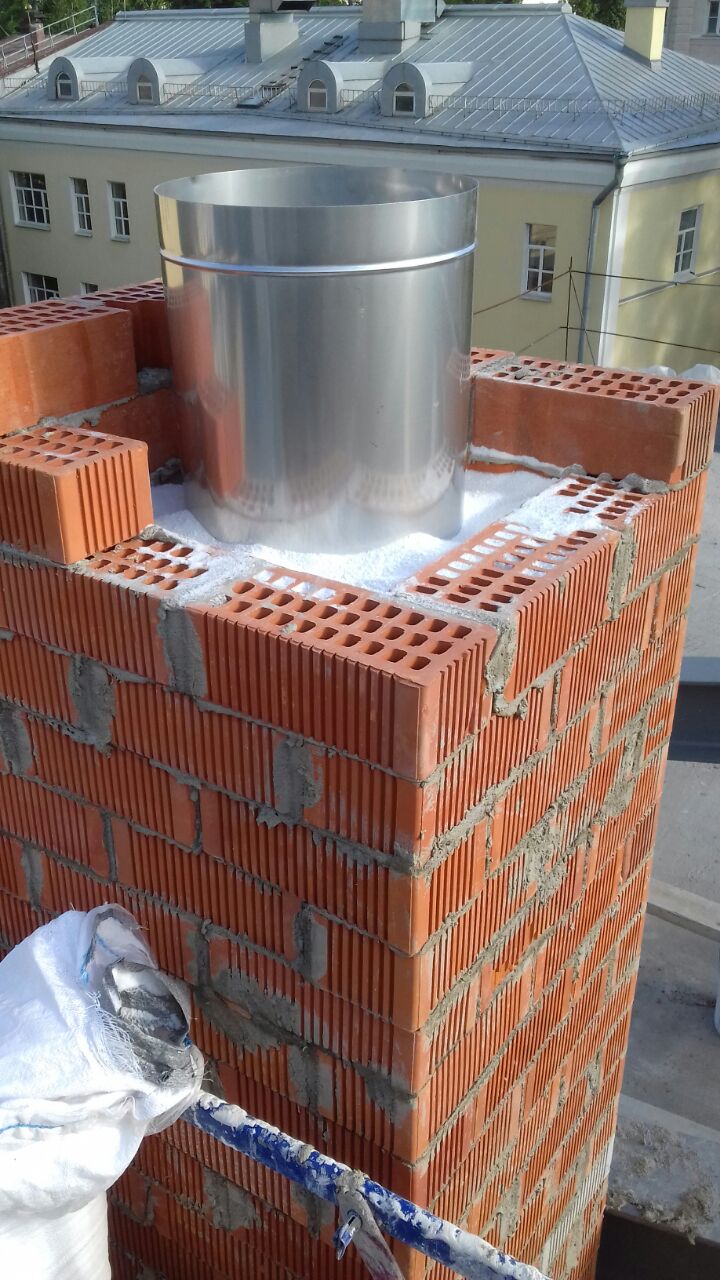

На разговоры об адм ресурсе и прочем, скажу одно - из них никто ни..я ничего не понимает))))
Всю проектную документацию, чертежи и пр. готовил сам. Потом в требуемом формате передавал ген проектировщику и они вставляли все в общий проект, который потом согласовывался во всех инстанциях.
Про сопроводительную документацию, которая отражает все работы, я промолчу....по факту она порой занимала времени больше, чем сами работы. Но это реалии нашего государства.
Вы даже не представляете сколько надо потратить сил, нервов и времени, что бы доказать, обосновать, согласовать и утвердить в проекте.....что гильза из 1.0 мм 304 нержи в пустотелом (потом оштукатуренном) кирпиче, с засыпкой полости перлитом, лучше чем обычный дымоход квадратного сечения из полнотелого в полкирпича.

Fill07 писал(а):
...с засыпкой полости перлитом...
А какой смысл в засыпке?

Шура, у вас больше трех тысяч сообщений на этом форуме....задавая подобный вопрос, вы себя ставите в неоднозначное положение в моем понимании.
Вы или дебил и все ваши сообщения на форуме горячечный бред. Либо вы все знаете и тупо тролите по теме. Гугл вам в помощь.
Дебилы(мягко говоря) делают засыпку перлитом там где это совершенно ни к чему и хвалятся этим, а после справедливых вопросов интересующихся впадают в истерику.
