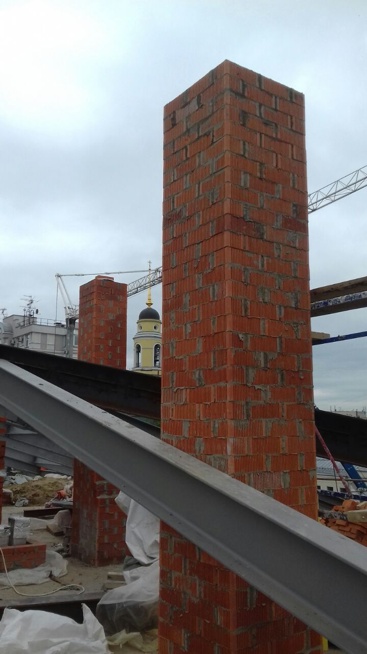

На разговоры об адм ресурсе и прочем, скажу одно - из них никто ни..я ничего не понимает))))
Всю проектную документацию, чертежи и пр. готовил сам. Потом в требуемом формате передавал ген проектировщику и они вставляли все в общий проект, который потом согласовывался во всех инстанциях.
Про сопроводительную документацию, которая отражает все работы, я промолчу....по факту она порой занимала времени больше, чем сами работы. Но это реалии нашего государства.
Вы даже не представляете сколько надо потратить сил, нервов и времени, что бы доказать, обосновать, согласовать и утвердить в проекте.....что гильза из 1.0 мм 304 нержи в пустотелом (потом оштукатуренном) кирпиче, с засыпкой полости перлитом, лучше чем обычный дымоход квадратного сечения из полнотелого в полкирпича.
 Размер файла:  120.83 КБ
 Просмотров:  578 раз(а)
 Размер файла:  189.75 КБ
 Просмотров:  614 раз(а)
СообщениеДобавлено: Сб 29 Декабрь 2018, 17:40 Ответить с цитатойВернуться к началу
Fill07 писал(а):
...с засыпкой полости перлитом...
А какой смысл в засыпке?
