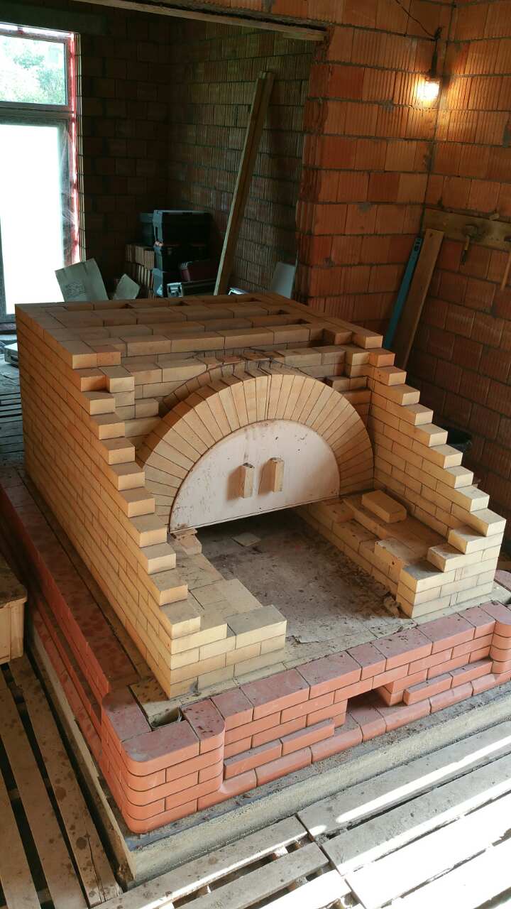

Закончился первый этап строительства самой большой по своим размерам банной печи в Прибалтике Smile)
Размеры печи 2х2.5м, размеры парной 5х9м, высота 4м.
Нагрев каменной закладки, весом в 8 тонн будет производиться газовой горелкой, мощностью 350кВт...
Печь имеет два контура. Один рабочий, выполнен из огнеупорного кирпича. Второй наружный, облицовочный. Воздушный/ конвективный зазор между контурами 4см.
Толщина стенок внутреннего контура 25см, кирпич МКРН использовал только в месте удара газового потока в стену.

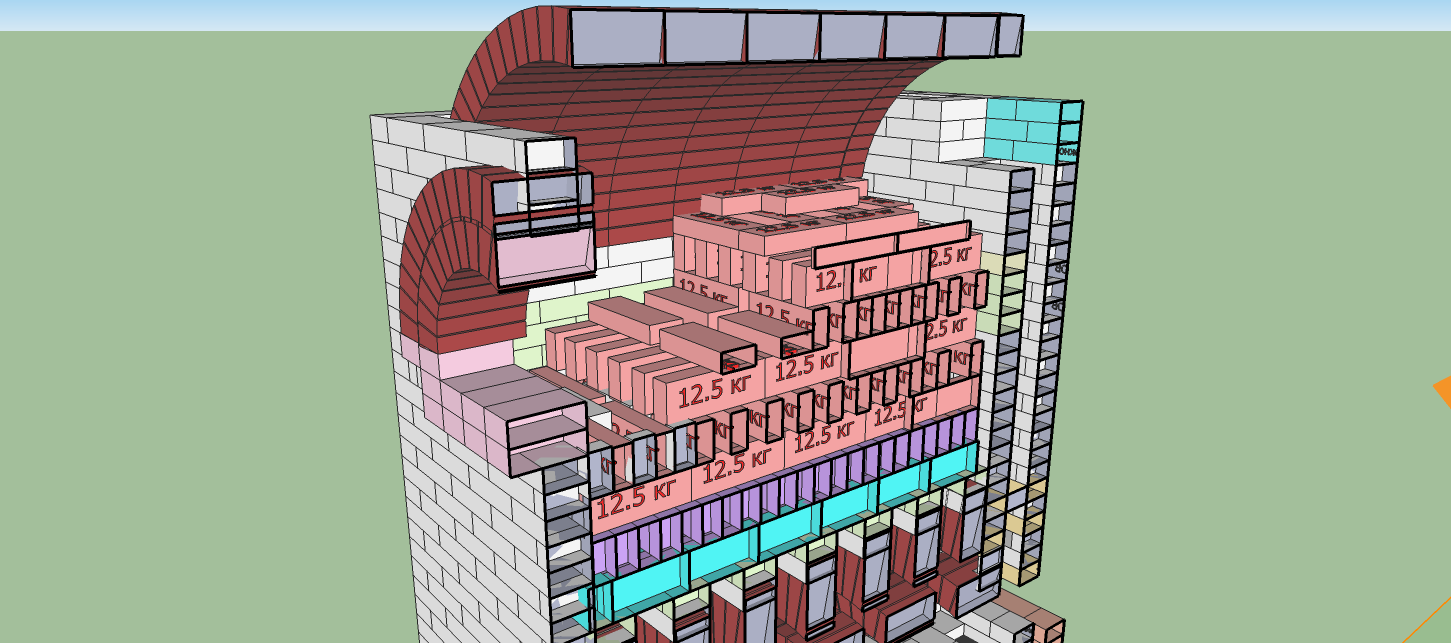

Начну с самого заряда. Масса его 8 тонн и представляет он слоеный пирог из последовательно уложенного огнеупорного кирпича,
серого чугуна и малинового кварцита, фракции 25+
Как не уверяли меня менеджеры, что камень будет стоять в огне, к моему сожалению, он пошел трещинами прямо на глазах, причем с характерным треском...Smile))

На рисунке видно последовательность размещения слоев.
Первым и самым нижним идет огнеупорный кирпич,
далее чугунная закладка в виде кирпичиков и сверху для "вкуса" положили камень.

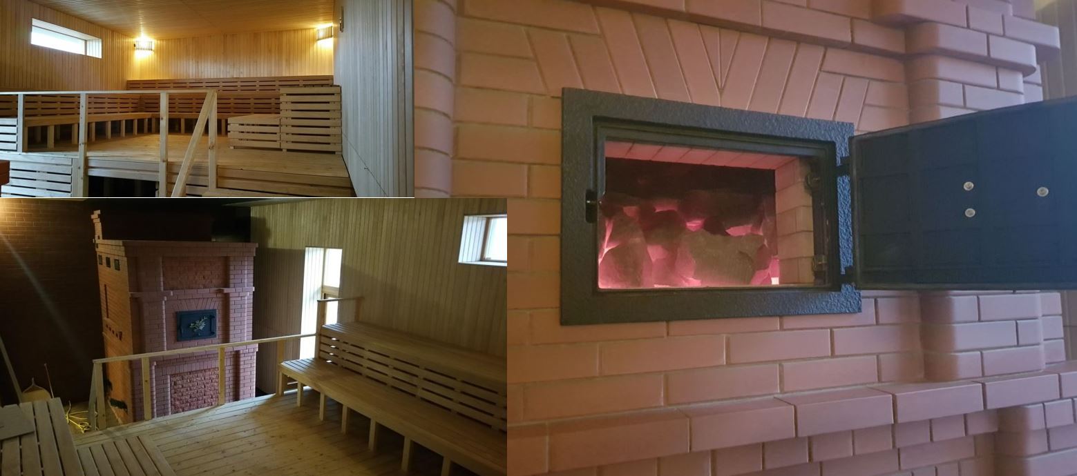

Банную печь выводил на режим 5 дней, постепенно увеличивая время прогрева и мощность горелки.
На 6й день пошли париться Smile)
На днях звонил управляющему, справлялся о работе печи.
Топят печь ночью, 7 часов, мощностью 130кВт. Днем не подтапливают. Средняя проходка в день 200человек. Температура в парной 90гр при влажности 30%.
Когда приходят спортсмены, они открывают конвекционные лючки и поднимают температуру до 100гр...
Как организовано проветривание парной. Под полками есть окно 60х80см, его открывают, далее открывают дверь на улицу, продувают каменку и проветривают парную.

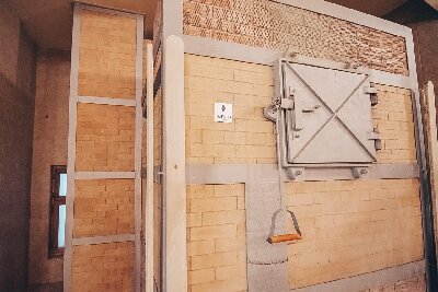

Добрый вечер,Александр. Что за дверка стоит на каменке?
Дверку каменку заказывали у местного кузнеца.

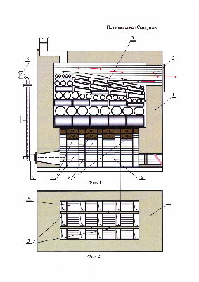

Сандуны патентуют свою печь
https://yandex.ru/patents/doc/RU182713U1_20180829
