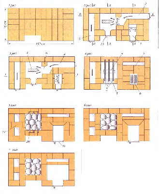

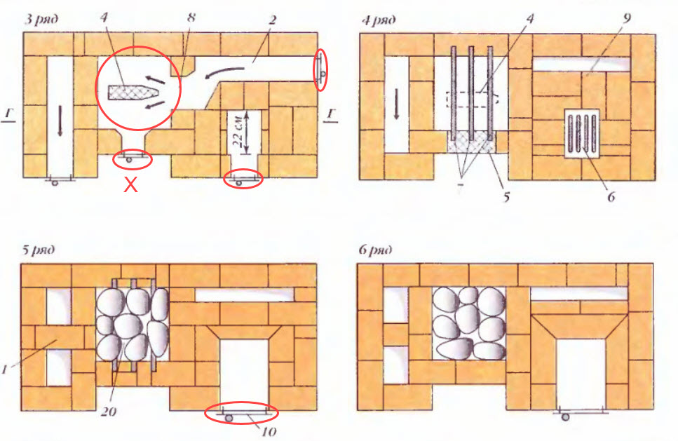

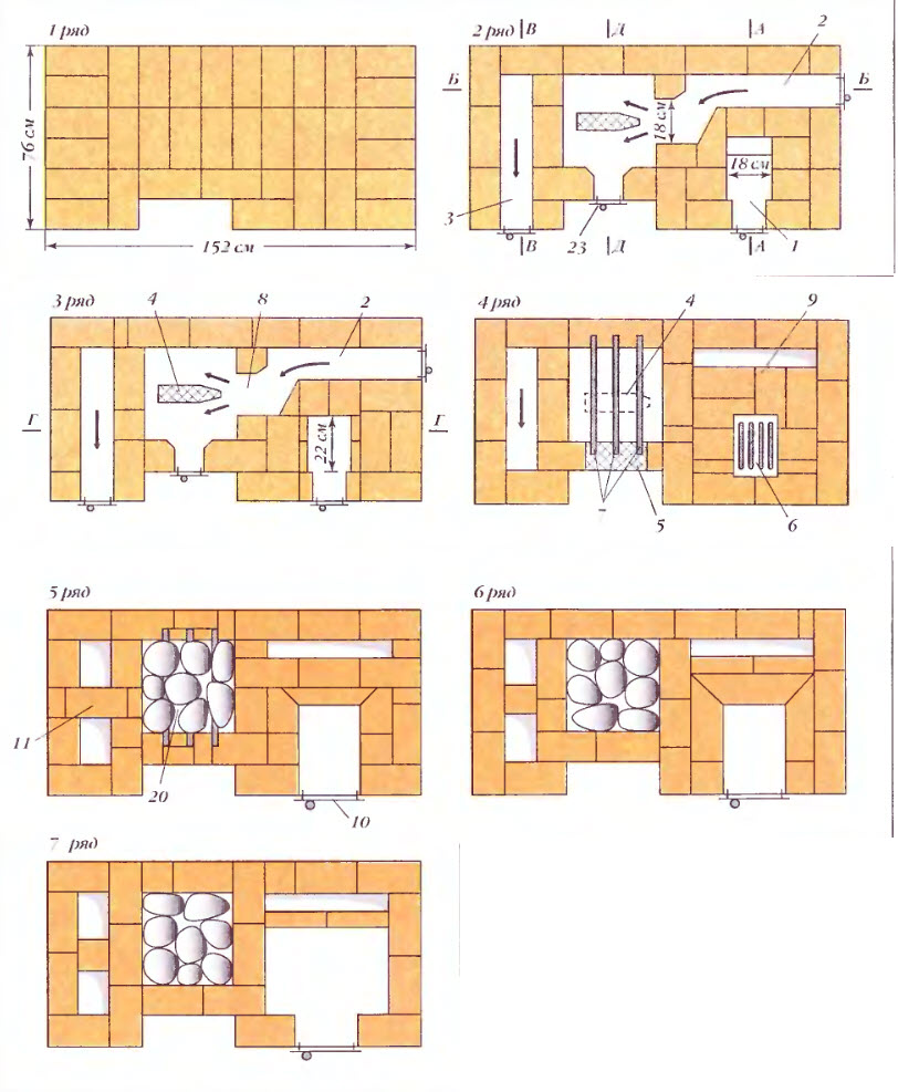

Банных печей у автора около десятка проектов, в том числе и печь-баня, в которой парятся в чреве печи. В теме же нас будет интересовать его банные печи прямого нагрева каменной закладки.
Порядовки взяты из книги «Секреты печного мастерства» (2004) А.Рязанкина
Печь с котлом и камерой-каменкой

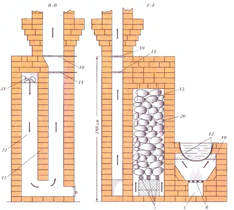

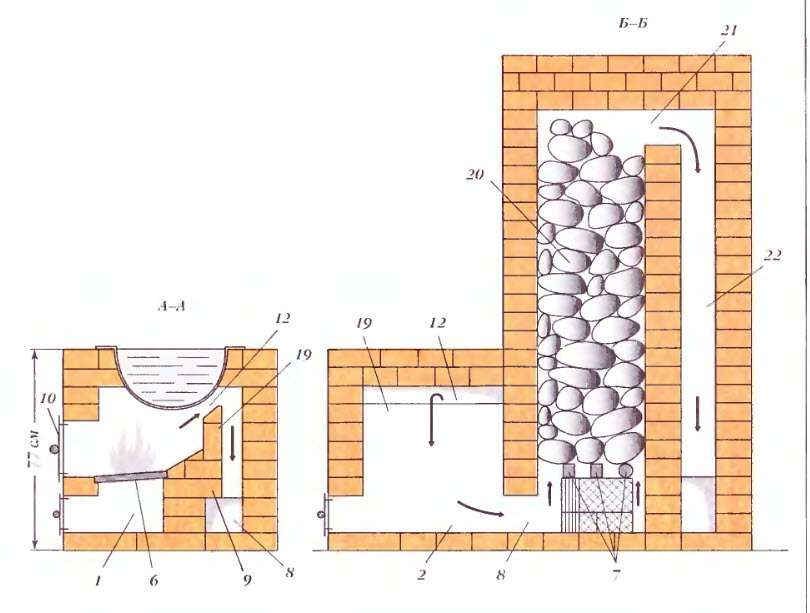

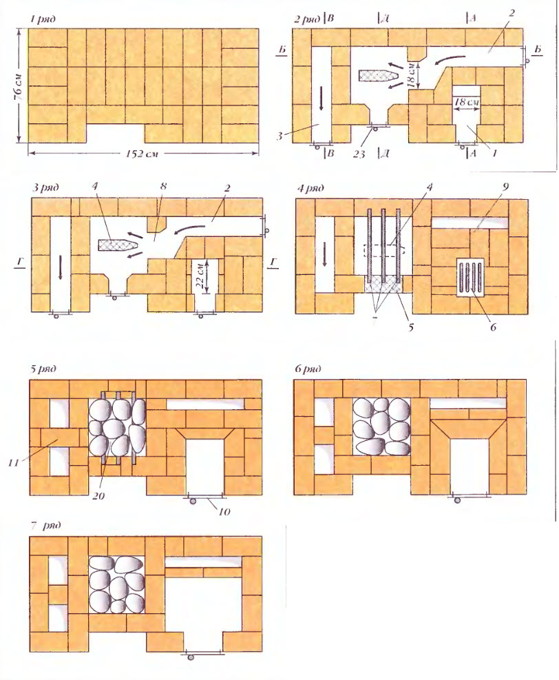

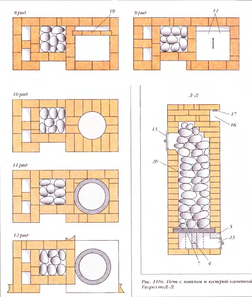

Основные разрезы печи А.Рязанкина даны в приложение.
 Размер файла:  90.99 КБ
 Просмотров:  800 раз(а)
 Размер файла:  120.87 КБ
 Просмотров:  975 раз(а)

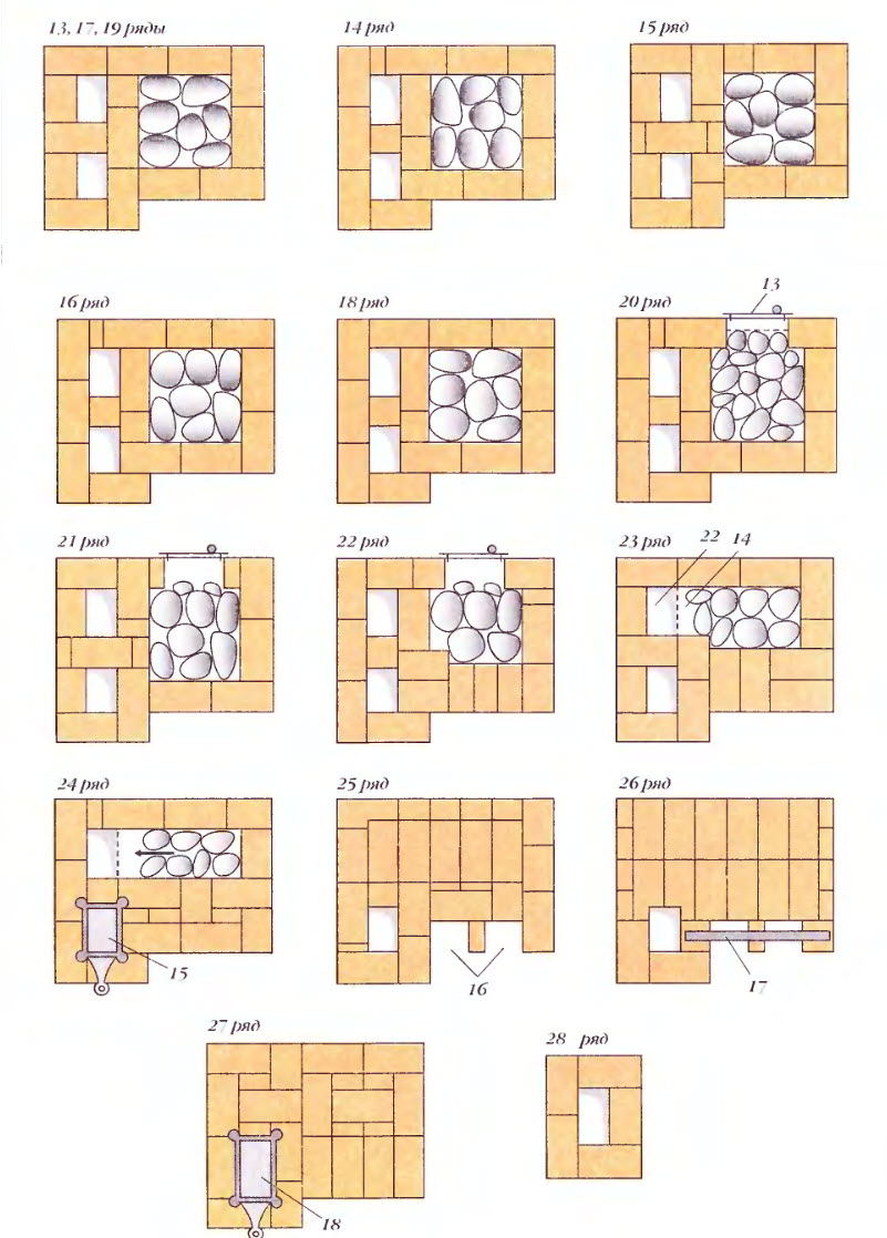

порядовая клака печи
описание приводить не буду
оно есть в частичном воспроизведение книга автора

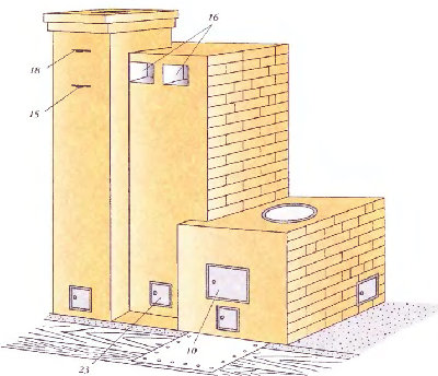

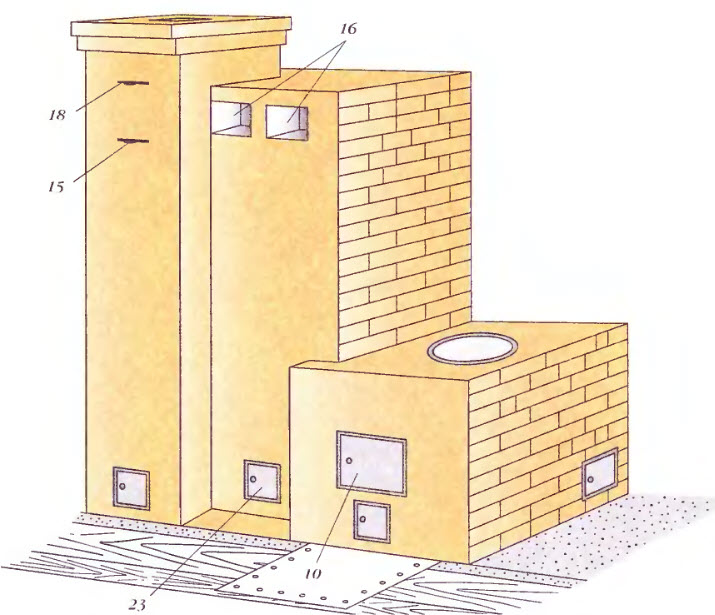

ПЕЧЬ РЯЗАНКИНА
*Авторское описание работы печи.
Газы из топки через перевальную стенку 19 опускаются вниз, попадают в горизонтальный канал газоход 2, попутно нагревая воду в котле и стенки. После этого, ударившись о кирпич-рассекатель 4, газы расходятся в разные стороны и поднимаются вверх в камеру 20, проходя между камнями, нагревая их и стенки.
Затем через окно 21 они опускаются по вертикальному каналу 22 вниз, делают последний поворот, потом поднимаются вверх и через задвижки попадают в трубу. Для получения пара нужно, чтобы печь полностью протопилась, затем закрыть трубу, открыть дверку 13 и плескать на камни воду. В камере 20 камни закладывают с таким расчетом, чтобы совокупное пространство между ними было не менее чем размер газохода печи.
Дверку для поддавания пара можно установить меньшего размера, чем в данном варианте печи, все зависит от того, сколько плескать на камни води. И еще, если печь начнет дымить из-за того, что отсырели газоходы, то можно прогреть их через окно 23 (поджечь в окне мелкую щепу).
 Размер файла:  157.28 КБ
 Просмотров:  1010 раз(а)
 Размер файла:  156.95 КБ
 Просмотров:  963 раз(а)

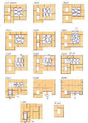

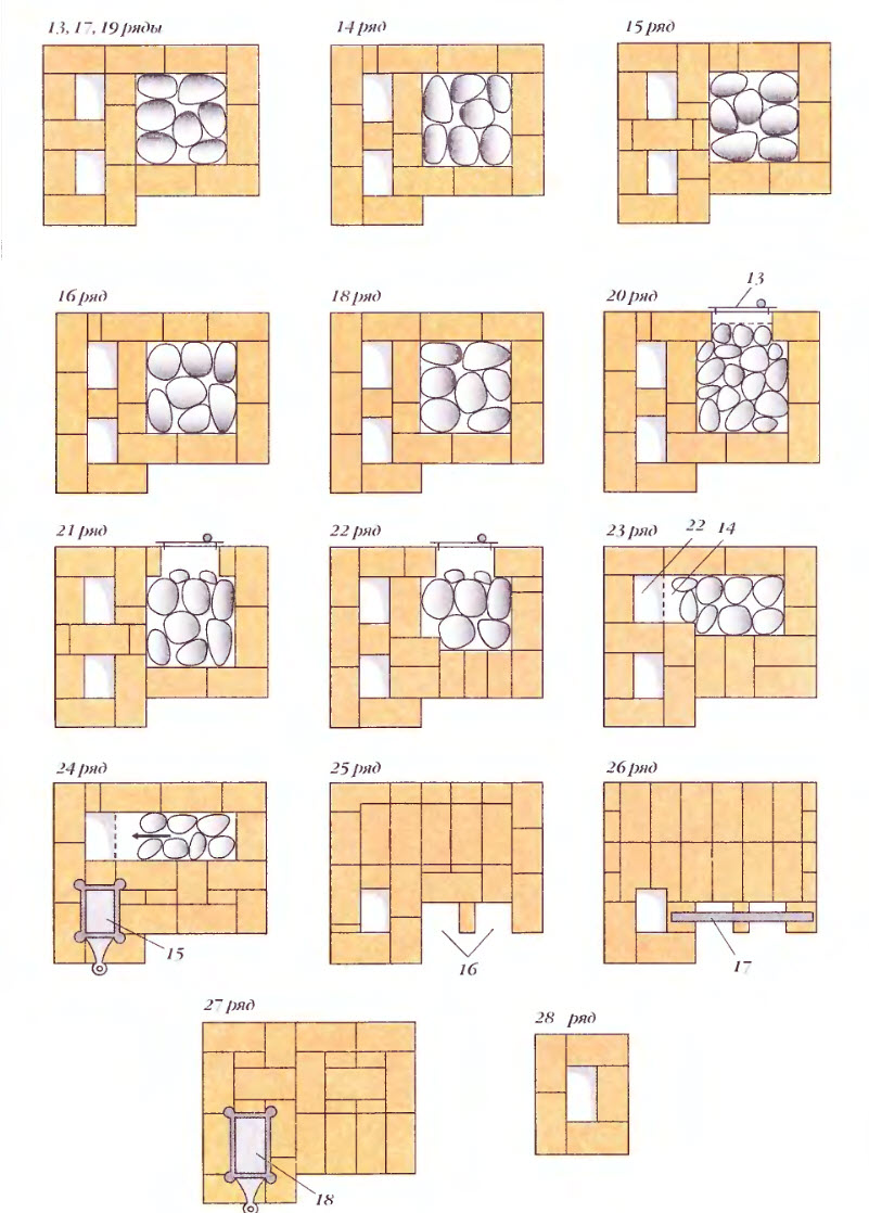

Сообщения: 10153
СообщениеДобавлено: Вс 27 Январь 2019, 12:16 Ответить с цитатойВернуться к началу
последние ряды
 Размер файла:  176.42 КБ
 Просмотров:  909 раз(а)

Да схема Рамунаса с нижним прогревом камней, и схема Рязанкина, на преведённых порядовках похожи по направлению движения газов.
Но у Рамунаса, также есть печь , с верхним прогревом, камней.
И она похожа, по направлению движения газов на печь Подгородника.
Но у Рамунаса не копии этих печей. Кроме схожих газовых направлений, там множество отличий.

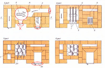

СообщениеДобавлено: Вс 27 Январь 2019, 13:54 Ответить с цитатойВернуться к началу
Всему приходит свое время ...

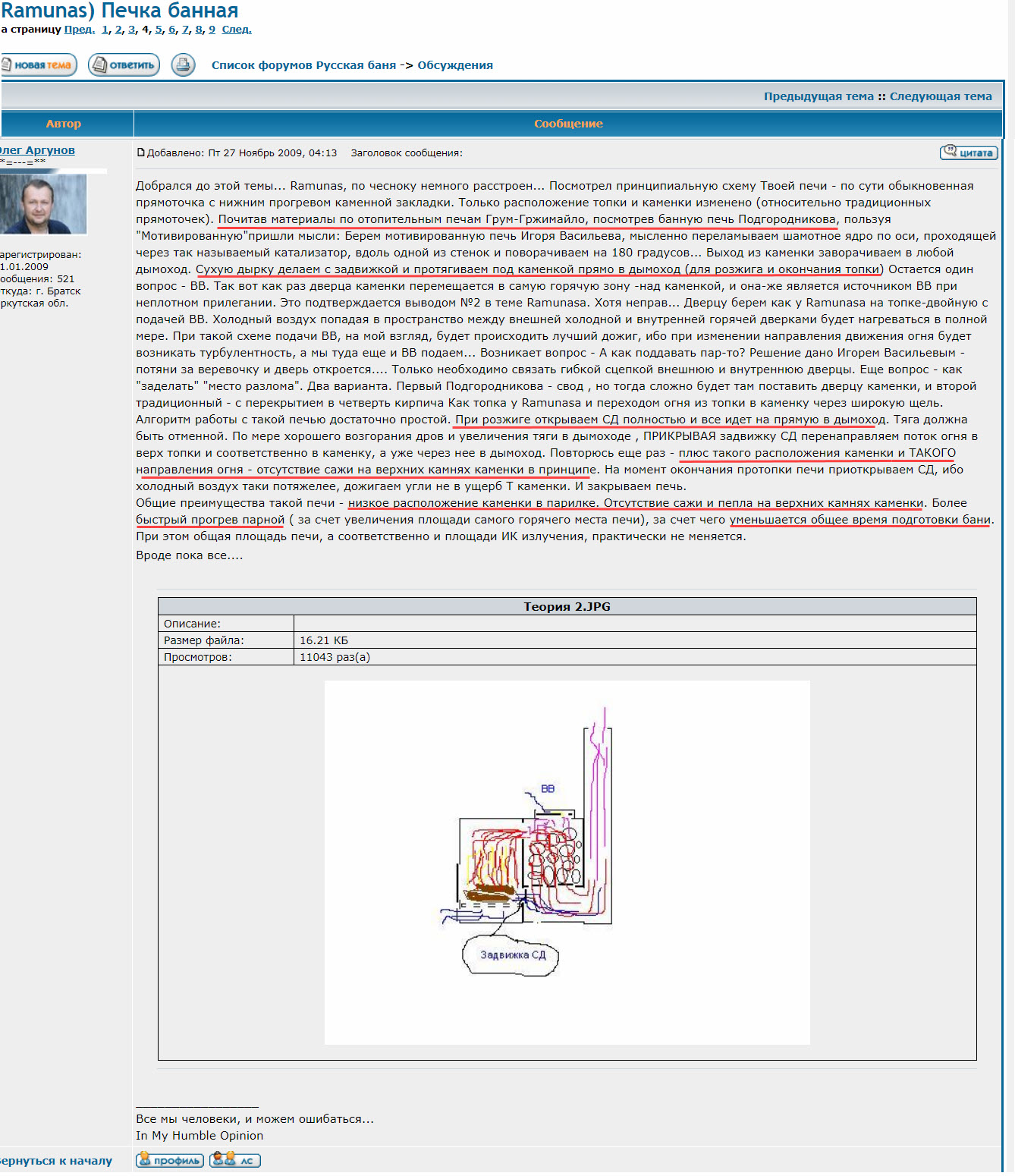

Основные фишки печи Рязанкина по Рамунусу
- первичный воздух подается через зольную дверцу под колосник
- вторичный воздух подается через жалюзи топочной дверцы
- третичный воздух подается через дверцу Х
ДГ из топки опускаются в канал 19, где весь пепел осаждается на дно канала 2.
Затем ДГ поступают в "реактор Васильева" 4 и завихряясь уходит вверх в каменку.
После каменки газы уходят в тепловой щиток.
При открытой дверцы прочистки под дымовой трубой и задвижки печи можно организовать вентиляцию парной.

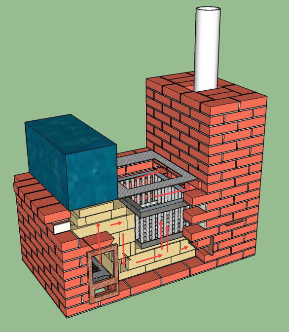

для прямого сравнения - печь Рамунаса
с опускным каналом из топки с боку - коллектор - каменка - тепловой щиток - труба
