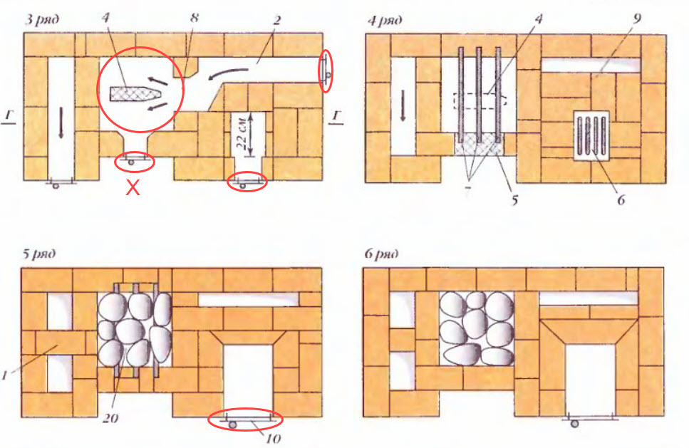

СообщениеДобавлено: Вс 27 Январь 2019, 13:54 Ответить с цитатойВернуться к началу
Всему приходит свое время ...
Основные фишки печи Рязанкина по Рамунусу
- первичный воздух подается через зольную дверцу под колосник
- вторичный воздух подается через жалюзи топочной дверцы
- третичный воздух подается через дверцу Х
ДГ из топки опускаются в канал 19, где весь пепел осаждается на дно канала 2.
Затем ДГ поступают в "реактор Васильева" 4 и завихряясь уходит вверх в каменку.
После каменки газы уходят в тепловой щиток.
При открытой дверцы прочистки под дымовой трубой и задвижки печи можно организовать вентиляцию парной.
