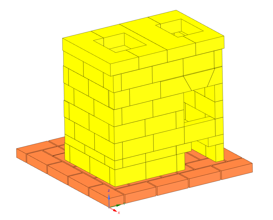

Здравствуйте, уважаемые мастера!
Я не печник, но у меня есть маленький опыт кладки банной печи. В своей бане, я сам клал печь, "Мотивированную" Васильева или "БИК" Кузнецова. Если честно, то я запутался в правильных названиях. Для первого раза, я считаю, у меня получилось не плохо, всё по силам. Можно пробовать еще :-)
В этом году, мой шурин, попросил меня помочь выбрать и построить ему банную печь. Вначале я остановился на печи И.Подгородникова. http://www.forum.stovemaster.ru/viewtopic.php?t=5704. Ну, или как назвал её Александр Замашка - "Берёзка" (поправьте меня как правильно).
Я реализовал 3D-модель печи, что бы потом можно было пользоваться при кладке. Это моя первая работа подобного рода. Создавал модель я с фотографий и по своему разумению, немного изменив габариты печки.
Чуть позже, я скомпоновал по-другому печь. Ниже внешний вид печи, компоновка в бане.
Прошу помощи мастеров довести проект до ума.
Хочется понять: хватит ли мощности печки в бане размером 3,1 х 2,8 х 2,0 (ДхШхВ)?
Хватит ли объёма каменки?
Стоит ли делать шанцы, суходув?

3-4 часа топки, а хайло нижнее рядом со стеной,деревянная?
Я бы в плане бани(1-е, фото) выдвинул бы печь к двери и стенку кирпичную отсекающую в пол кирпича поставил бы,хотя и этого мало.
Да и лежанку тоже из кирпича, покрытую плиткой,под неё суходув вывести,а-ля хамам

По длине просится 6.5 кирпича двойная футеровка в топливнике на ребро два кирпича и стенка между топкой и камерой ненадежна могут выбить дровами -тоже сделать двойной. Камеру с камнями по больше сделать.

| По длине просится 6.5 кирпича двойная футеровка в топливнике на ребро два кирпича и стенка между топкой и камерой ненадежна могут выбить дровами -тоже сделать двойной. Камеру с камнями по больше сделать. |
Алексей, правильно я понял: в топливнике левую и правую стенку я делаю в два кирпича?
Мне кажется правую стенку можно в один кирпич. У меня в печи БИК футеровка сделана в один кирпич, перегревов не замечал.

смотри сам это теплоемкость и ремонтопригодность на одной стенки опора плиты и бака а так можно разгрузить этот узел

Всем, привет!
По совету Алексея, я перерисовал печь. Усилил топку, увеличил каменку. Пришлось перенести трубу из-за устройства колпака.
Теперь возникли следующие вопросы:
1. Правильно ли я выполнил щиток с колпаком?
2. Сечение трубы. Достаточно ли будет четверика или оставить как есть - в пятерик?
3. Возможно ли перенести трубу вправо (см.первый рисунок), как выполнить колпак?

Легко, Вы же двухколпаковую (-ярусную) схему применили

Андрей_Алексеевич, я, честно говоря, не знаю, нужна ли мне двухколпаковая схема. Если она лучше, то нужна .
При правом расположении трубы, у меня получается одноколпаковая схема.
Посоветуйте пожалуйста, какую схему лучше сделать. Если двухколпаковая схема лучше, то как её реализовать с правым расположением трубы?

Может проще будет так спросить:
Вот мой щиток, справа снизу - выход из каменки.
Выше, примерно по середине - задвижка прямого хода.
Как лучше выполнить колпак?

Привет я делаю одноколпаковую именно в этой банной печи как напоследнем рисунке . Раньше еще вставлял задвижку доп прямого хода сверху боровок надстраивал у тебя не совсем задвижка прямого хода получаеться на холодную может выбрасывать немного а так схема работоспособна.

"Арифметика" простая:
- при одноколпаковой схеме щитка зона максимального нагрева уходит под перекрышу, вверх;
- двухколпаковая схема "отправляет" зону максимального нагрева к нижним рядам ДК...
Вы сами определяете - где, в отапливаемом помещении, разместить зону наибольшего нагрева кирпичей в теле печи.

Нужно обязательно гильзовать трубу и сглаживать углы, в том числе в горелке.
Объяснение.
Скромно кумекаю, что в банных печах нужно обеспечить правильный ( большой) перепад давления на горелке. Как бы тягу в печи. Но это не совсем правильно. Тяга определяется по закону Архимеда только плотностью /температурой по тракту печи.
Т.е. можно/нужно поднимать температуру везде - с учётом пожарных требований.
А можно увеличить расход /скорость газов, что тоже увеличит перепад давления на горелке. Для этого сгладить углы.

Правильно я понимаю про углы?

пятирик удобно ложить гильзануть лучше тогда шестерик с круглым сечением 180-200мм

Типа того. И в хайле, и в щитке. Везде где Вы уменьшите сопротивление, Вы получите маленький плюс в расход газов.
