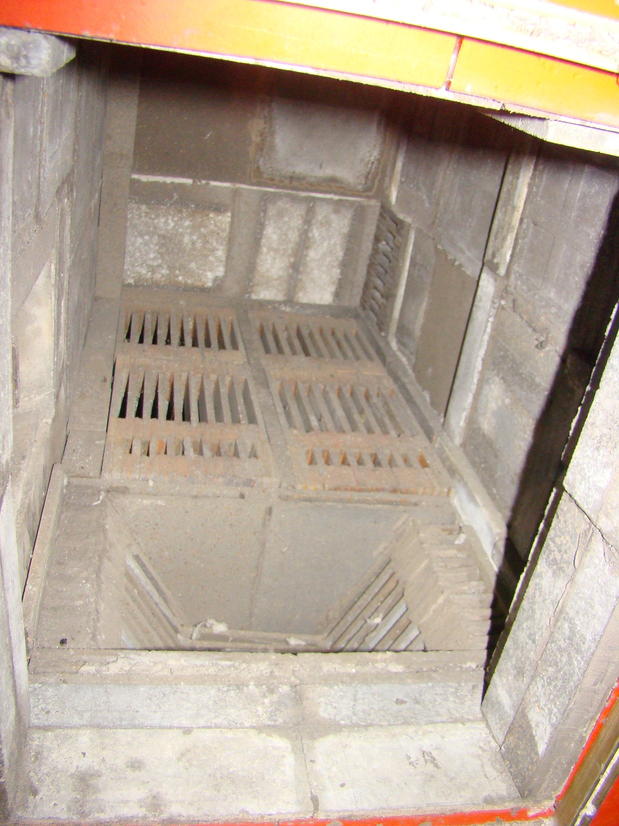

Ну и еще каталитическая активность самой керамики
Топочное пространство
 Размер файла:  773.27 КБ
 Просмотров:  504 раз(а)

Pe4nik писал(а):
В банной печи не должно быть черноты после протопки ни на камнях, ни на стенках!
На фото показана активность керамики, условия засаживания созданы специально. В обычном виде все выглядит вот таким образом
 Размер файла:  634.14 КБ
 Просмотров:  500 раз(а)

А что это за керамика для колосников использована? Типа алунда или SiO2 что-то? Или на основе глины?

СообщениеДобавлено: Вт 11 Июнь 2019, 09:23 Ответить с цитатойВернуться к началу
Керамика алюмосиликатная получена по технологии СВС (самораспространяющийся высокотемпературный синтез). Есть соответствующая тема в разделе Кирпичь и Камень.
В качестве топлива использовалась и отработка и резина и уголь и пр. мусор. Но сера есть даже в древесине, т е она присутствует в любом минеральном топливе. Жути тем не менее никакой, абсолютно чистое, бездымное горение всего этого винигрета. Единственно, что температуры сжигания оного превосходили 1000 градусов, в ином случае была бы действительно жуть...
