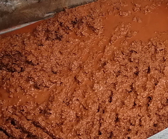

Добрый день.
Планирую класть печку из б/у шамотного кирпича. Накопал красной глины на карьере Гжельского кирпичного завода. Она очень жирная. Нужно добавлять песок. Есть серый речной. Могу накопать красноватого глинистого. Есть возможность добыть желтый. Посоветуйте правильный вариант, пожалуйста.

Первое ,что Вам здесь скажет большинство(и я в их числе) это то, что огнеупорный кирпич лучше класть на огнеупорную смесь, близкую по характеристикам к основному материалу. Но коль уж будете делать из того, что есть, то из двух песков - серого и жёлтого(в простонародье "речной" и "могильник") предпочесть лучше речной. Жирность смеси определяйте народными способами (шарики, жгутики, лепёшечки или пробная обмазка). Мой Вам совет - купите готовую смесь и не "парьтесь".

Речной песок применяется только при работах нулевого цикла- в том числе в цементно -бетонных смесях ! При глино-песчаном растворе используется карьерный песок-он насыщен суглинистыми взвесями и придает пластичность раствору ! Речной песок имеет -гладкую округлую форму и у него нет рваных граней для сцепления с вяжущим- более того -у них нет совместимости для обретения одного целого ! Мною сказанное-изучают студенты строительных ВУЗОВ на начальных курсах- это начальная азбука ! При температурах топливника в районе 700-800 градусов- глино песчаный раствор с шамотным кирпичем образует одно целое и не отторгает друг друга ! При более высоких температурах ядра СИЛЫ необходимо совмещать эти составляющие ! Предыдущий комментарий очень далек от знания этой темы !!!

В наших горных краях, как раз речной песок имеет угловатую необкатанную структуру, в то время как карьерный песок зачастую имеет ветровой генезис или вовсе дно древнего океана. Мало того. что он затертый, так еще и содержит массу супеси и суглинка, которые имеют в составе массу пылевых частиц включаяя карбонаты и сульфаты. При высокой температуре эти вещества распадаются и неблаготворно влияют на характеристики шовного материала. Так, что песок следует изучить на предмет замыленности и карбонатности (капля уксуса покажет) Использовать тот, где будет минимален этот джентельменский набор. Как вариант дробануть часть шамота не песок и использовать его...
А лучше купить современный кладочный раствор на хим. связке . На глину положить только те места, где может понадобиться демонтаж. Производителей в Москве хватает. А те которые делают хим. связку сами пасутся в Гжеле....

Во - первых. Огнеупорному кирпичу - огнеупорная глина.
Красному кирпичу- красная.
Глина гжельского карьера ( если ничего не изменилось в последние годы) требует долгого замачивания и добавления песка 1/3-1/4 точнее нужно подбирать. Песок в Раменском районе брать жёлтый карьерный ( речной или из - под земснаряда не стоит ). Если с деньгами погано , но не совсем , проще купить готовую огнеупорную смесь

В первую очередь хочу поблагодарить всех за комментарии.
Первую печь строил из шамота. Так как в коце 80-х материалов не было. А вот фарфоровые заводы по всей округе были. Кирпич собственно оттуда.
Первую печь клал на глине местной. Она отличалась от гжельской. Трещины в печи у меня конечно же были (спустя 25 лет использования), но при разборке смесь реально приходилось отшибать от кирпича. То есть глина местная с шамотом очень хорошо связалась. Но сейчас на старом месте добычи глины стоят новые дома, поэтому пришлось доехать до гжельского карьера.
Помониторю местные магаины на предмет кладочных смесей. А так, по вашим советам, поеду накопаю глинистого крупого колючего песка. Благо два раскопа уже нашел.
