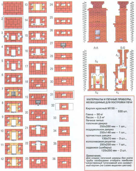

Мне понравился вот этот вариант. Но нужно сместить трубу влево.
Возможно ли это?
 Размер файла:  49.66 КБ
 Просмотров:  485 раз(а)
Сообщения: 2372
СообщениеДобавлено: Вт 16 Июль 2019, 13:44 Ответить с цитатойВернуться к началу
Возможно ли это?
Велика печь для Вашего домика.
"Думайте" несимметричную печь, смещать не надо будет трубу.
Смотрите темы, думайте
https://forum.stovemaster.ru/viewtopic.php?t=11554

Есть ли у вас порядовка на эту https://forum.stovemaster.ru/download.php?id=41578 ?
И можно ли там сместить трубу?
Боковая стенка справа от топки будет первая и сильнее других нагреваться. Поэтому просто зеркалить проект неправильно будет.

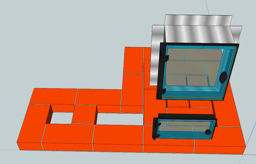

Вот Вам условная схема печи для Вашей ситуации.
Высокая топка шамотная, опускной в кирпич и снизу в трубу подвёртка.
Если устроит - сделаю проект Вам.
 Размер файла:  93.62 КБ
 Просмотров:  389 раз(а)
Gorynytch
Зарегистрирован: Пн 1 Июль 2019, 14:47
Сообщения: 18
СообщениеДобавлено: Вт 16 Июль 2019, 16:28 Ответить с цитатойВернуться к началу
В принципе устроит. Это похоже на то, что у меня было. Только у меня все дымоходы в кирпич были.
Наверное это оптимальный ариант для меня.
Сделайте пожалуйста проект.

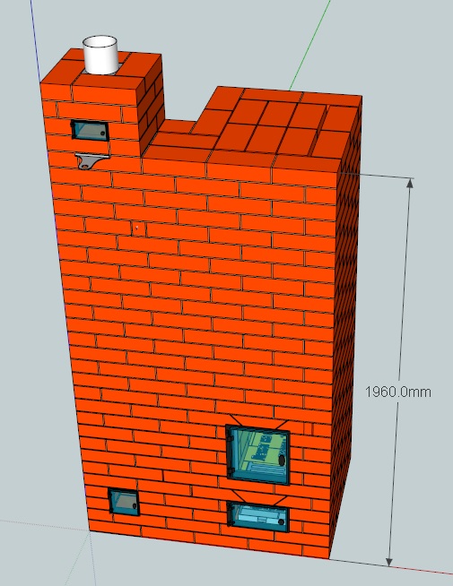

Первый вариант на изучение, разбирайте, изучайте.
Накидывал быстро, мог ошибиться.
После изучения подправлю, украшения-улучшения добавлю. Smile

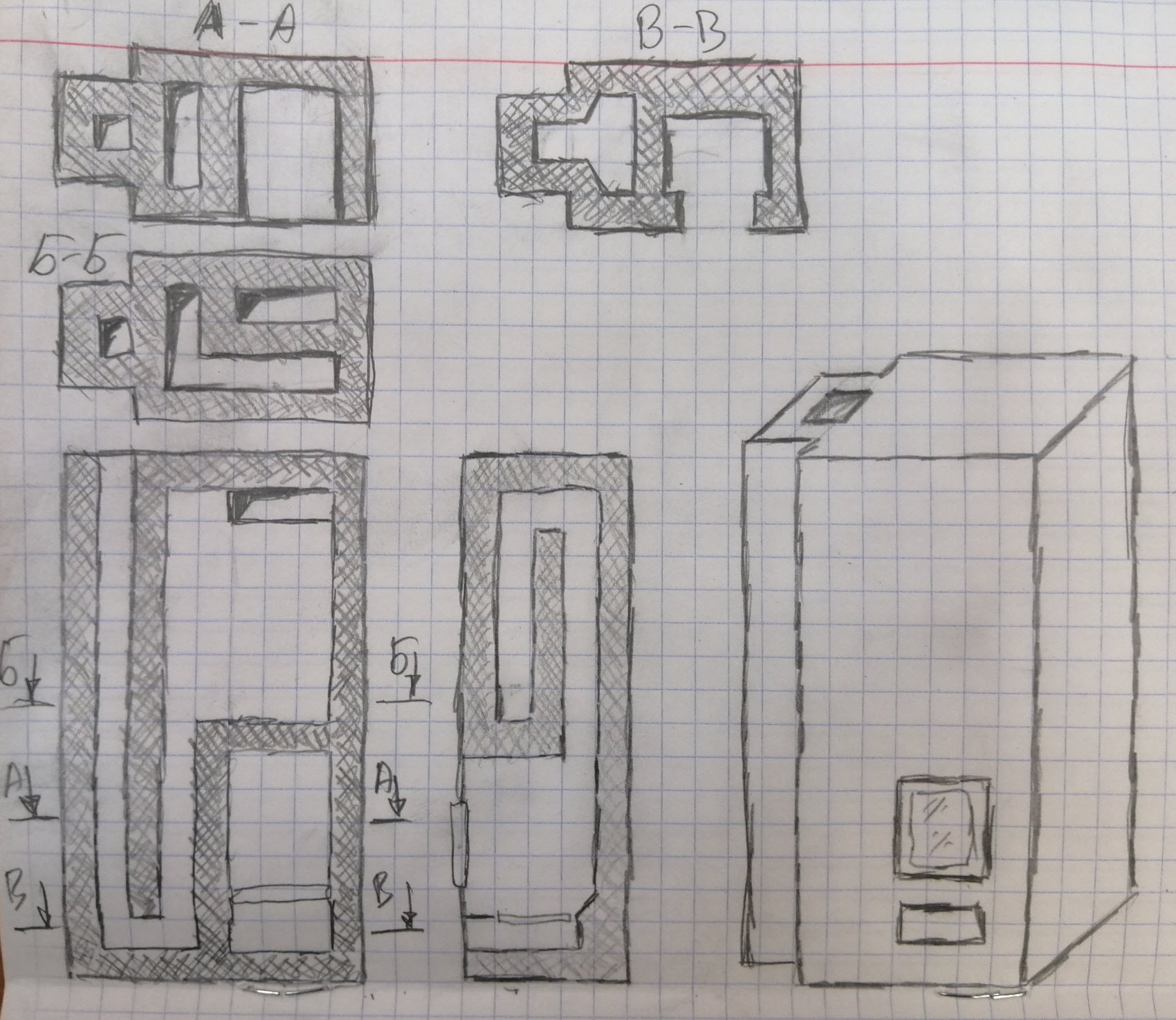

Я не отказываюсь от варианта, предложенного Юрием, но хочу попробовать что-то внешне другое. Вчера вечером придумал концепт, а сегодня утром придумал реализацию.
Поскольку я полностью не освоил SketchUp, предлагаю для обсуждения чертеж сделанный по-старинке.
Чистки и заслонки временно забыл.
Буду признателен за любые комментарии.
Кирпич - б/у шамот.
 Размер файла:  335.84 КБ
 Просмотров:  407 раз(а)
СообщениеДобавлено: Вс 21 Июль 2019, 04:56 Ответить с цитатойВернуться к началу
Трубный будет холодный, какой смысл?
Вообще печь с шамота это не то, у меня сейчас в бане топка шамотная, 2 закладки и наружка до 160, а в жилом доме оно надо? Ну и второй вопрос, с отделкой, по шамоту тяжко.
