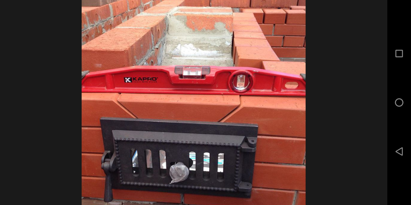

а насколько герметично прилегает чугунная плита к топливной камере?
попробовал затопить макет...правда собрал только до задвижки летнего хода.Всего на 6 рядов выше плиты(1-й колпак). Вместо чугунной плиты положил лист гипсокартона огнеупорный. Много дыма идет в щели из под гипсокартона. Вроде у плиты тоже щелей много...
Подскажите, где ошибка?

alexv03 писал(а): |
Подскажите, где ошибка? |
Причина - недостаточная тяга. А почему - другой вопрос.
Щели у плит в кольцах полюбому есть, но в них не должно дымить.

Furby писал(а): |
недостаточная высота трубы может быть? Есть какой то минимум? Для проверки? Я макет на улице сложил...без раствора
Добавлено:
Вт 6 Август 2019, 05:02
в колпаках нет самотяги, обязательна труба, так что пока ничего не ясно)))

alexv03 писал(а): |
вот пока так дымит... |
Кирпич только портите...

это пустотелый остаток не жалко.
Вы бы лучше конструктивное что сказали
Добавлено:
Вс 22 Сентябрь 2019, 08:38
некорректная модель, дыров много. трубы нет, давайте сначала
_________________ Любитель-печеклад

alexv03 писал(а): |
Вы бы лучше конструктивное что сказали  |
Пожалуйста: Учите матчасть!

Валер писал(а): |
некорректная модель, дыров много. трубы нет, давайте сначала |
ОК, кирпич ужасный, щели... порывом ветра продувает насквозь, аж пламя "вышибает" наружу, попробую гипсокартон поставить вокруг топки.
Трубу сложновато в такой модели высоко задрать, сколько должен быть "значимый перепад высоты"?
еще попробую хайло побольше сделать, видимо, полкирпича маловато?
Автор исходного проекта указывал, что, вероятно, размер топочной дверцы великоват и, при открытой дверце, часть дыма может проникать в помещение...я, под свои нужды, дымоход побольше сделал и колпаки пошире. Думаю для пробы топочное "окно" кирпичом "заузить".
