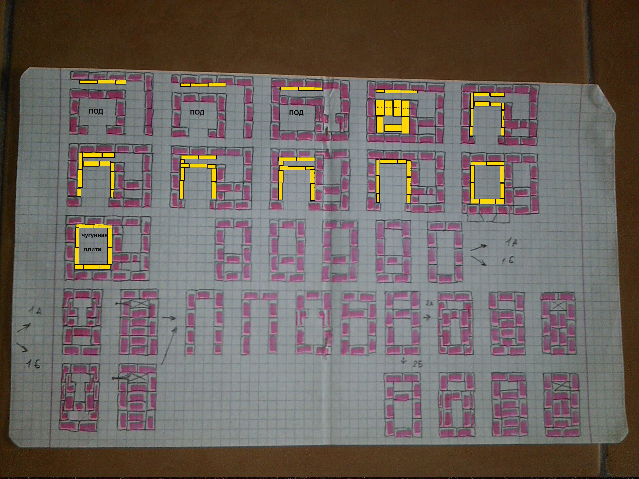

Вт 23 Июль 2019, 19:30
| alexv03 писал(а): |
| Дак сказали бы, что не так, в чем ошибки... |
Ну чего тут можно сказать, обсуждать тут нечего, на мой взгляд, тут одна сплошная ошибка.
Если нет желания и времени на изучение профильной литературы(данного форума в том числе), то можно было бы подобрать подходящий проект, из той же литературы, сейчас с этим проблем нет.
Можно так же обратиться к специалистам, для разработки индивидуального проекта.

Добавлено:
Вт 23 Июль 2019, 22:31
| vladimir-krestyanin писал(а): |
Как пример,более технологичног перекрытия,с меньшими трудоматериало затратами.
Дак я так и планирую перекрывать...там же нарисовано

Добавлено:
Вт 23 Июль 2019, 22:33
| Шура писал(а): |
| alexv03 писал(а): |
не сочти за труд, распиши...
я взял готовые проекты, изучил(насколько смог) и сделал некий синтез(минимальная адаптация) под мои нужды?

Добавлено:
Ср 24 Июль 2019, 00:58
| alexv03 писал(а): |
| я взял готовые проекты, изучил(насколько смог) и сделал некий синтез(минимальная адаптация) под мои нужды... |
Если присмотреться, то не так уж всё и плохо, только вот топливник явно великоват для такой маленькой конвективки и с перекрытием щитка какая то непонятка - перевязки не видно.
Рисуй теперь футеровку, сейчас без неё никак, литьё и т.д....

Добавлено:
Ср 24 Июль 2019, 22:26
| Шура писал(а): |
Рисуй теперь футеровку, сейчас без неё никак, литьё и т.д.... |
вот такую футеровку планирую, по периметру базальтовый картон

Вс 4 Август 2019, 21:12
а насколько герметично прилегает чугунная плита к топливной камере?
попробовал затопить макет...правда собрал только до задвижки летнего хода.Всего на 6 рядов выше плиты(1-й колпак). Вместо чугунной плиты положил лист гипсокартона огнеупорный. Много дыма идет в щели из под гипсокартона. Вроде у плиты тоже щелей много...
Подскажите, где ошибка?

Добавлено:
Пн 5 Август 2019, 01:22
| alexv03 писал(а): |
Подскажите, где ошибка? |
Причина - недостаточная тяга. А почему - другой вопрос.
Щели у плит в кольцах полюбому есть, но в них не должно дымить.
