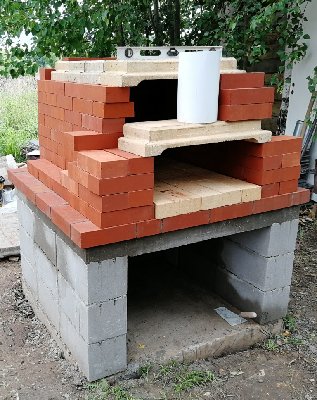

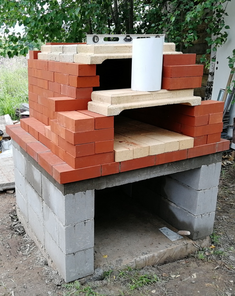

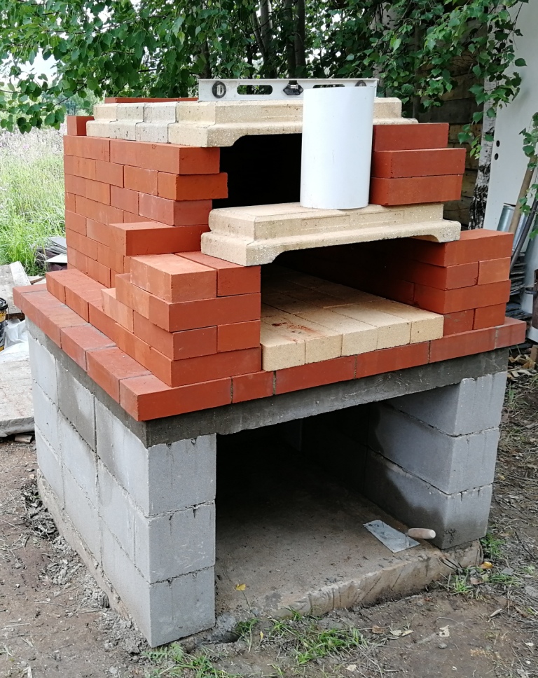

Складываю печь садовую с шамотными сводами.

Уважаемый Владимир а где печь со сводами ?
Сообщения: 6820
СообщениеДобавлено: Ср 24 Июль 2019, 05:04 Ответить с цитатойВернуться к началу

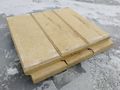

Шамотные плиты и являются сводами. Я делал как то Русскую печь с перекрытием вместо свода плитами шамотными. Уж больше 10-ти лет люди пользуются. Греются на низкой лежанке, жарят и парят в горниле. Меня могут засмеять конечно. Но факт есть факт -печью у спешно пользуются. Конечно тепловое излучение, то есть векторы излучения распространяются по иному - но работает же -люди довольны. Главная цель была -сделать пониже лежанку и меньше тратить времени на её нагрев. Результат получен положительный. Фото фасада сделано через 5 лет эксплуатации. Фото лежанки сразу после кладки.

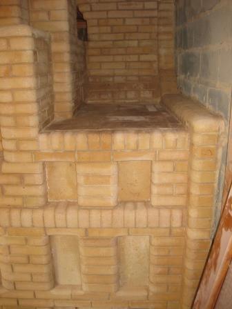

В промышленных печах, например в кольцевых печах для обжига кирпича широко применяются прямые подвесные своды. Для этих целей выпускают подвесной кирпич марки ША -типоразмер № 86. Есть и другие марки -например МКС 72 типоразмер №86.

Да, в промке потолок-есть свод, хоть прямой, хоть треугольный. Из приложенного фото не видно, что будет с шамотными пластинами в случае образования трещины. Вернее видно, что она упадет. А такого не должно произойти.... А еще, для перекрытия больших пролетов безарочным сводом, широко практикуется его подвес. Используется ли такой тип свода в бытовых печных проектах?
П С Я себе именно такой сделал, из элементов геоментрия которых менее перекрываемого проекта. Несущая способность такого свода ниже чем у арки, но зато весьма компактно получилось.

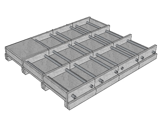

Да, как раз для прямого свода чаще всего используют клиновой кирпич подвешивая его чтобы перевести вес кирпича в нагрузку балок удерживающих свод. Как раз подвес не дает шпильке деформироваться при высокой температуре, снимая с нее весовую нагрузку и уменьшая плечо рычага действующих сил.... Таким образом дорогой пруток шпильки из жаропрочной стали может быть заменен более дешевой проволокой, которой соединяют шпильку с балкой. В промке это конечно не проволока Smile Просто в качестве примера для информации...
Вариант свода для подвеса. Такой сделал себе привязав проволочками шпильки к балкам, установленным уже в холодной зоне. Температура внутренней части свода 900 градусов.

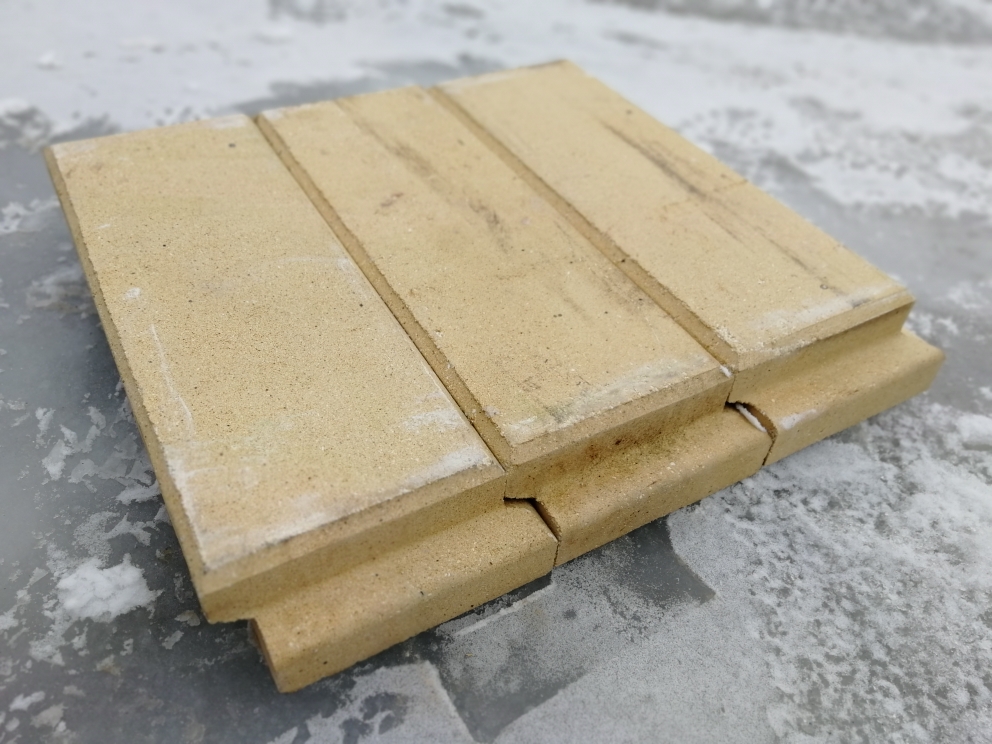

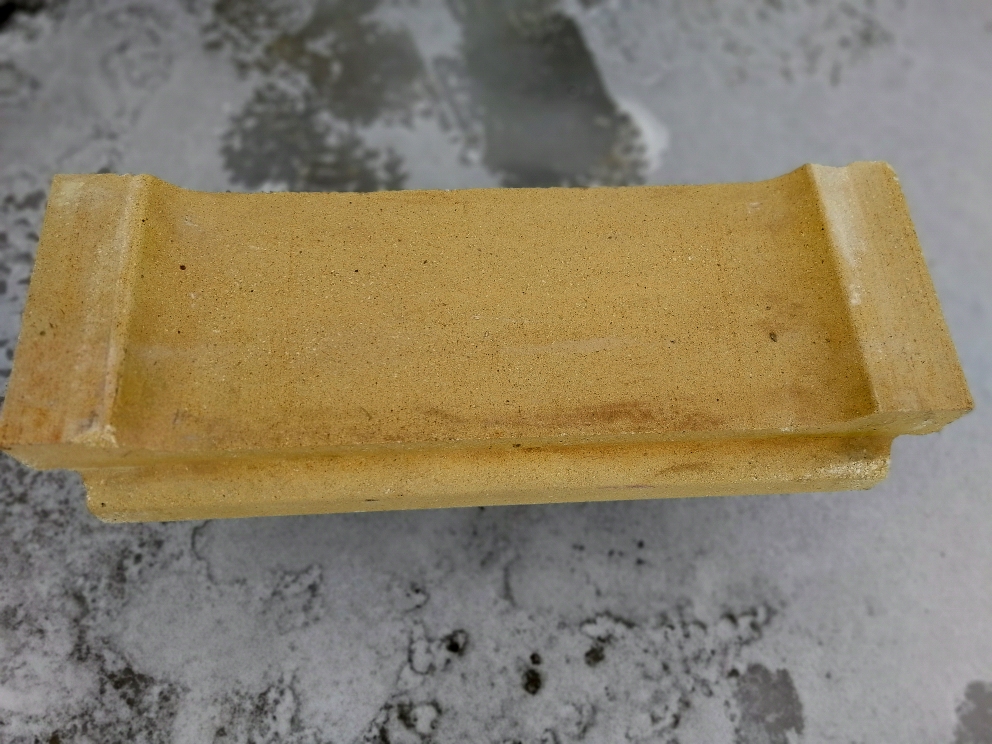

Проблема решена в данном проекте: "это настолько просто в исполнении - что не требует усилий по возведению классических сводов" !
Своды - ПЛИТЫ с замками есть в наличии, а не под заказ. Изготовлены в Австрии.
Решение этой проблемы - есть моё предложение печникам и людям, желающим самостоятельно сложить печку.

В данном случае не "сложить", а "собрать", да и не печь вовсе.

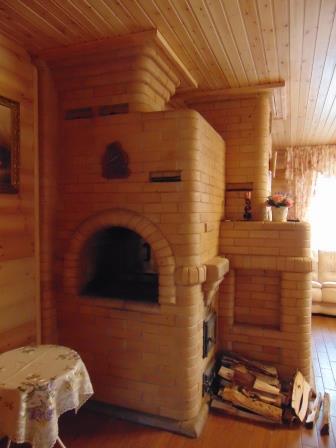

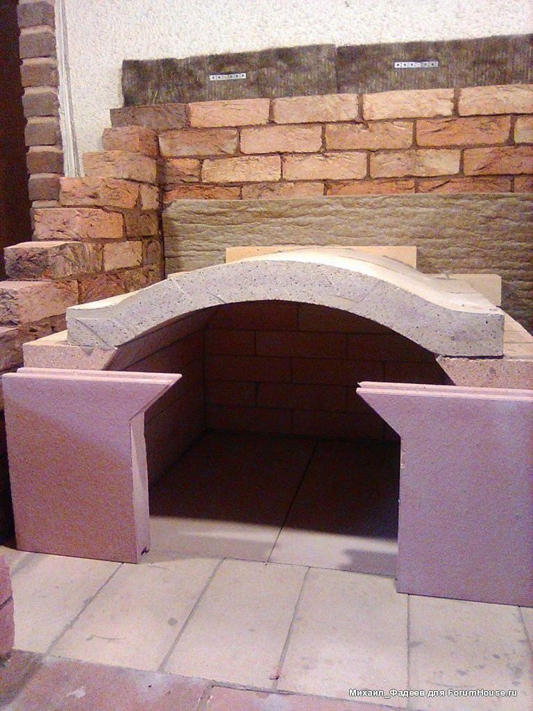

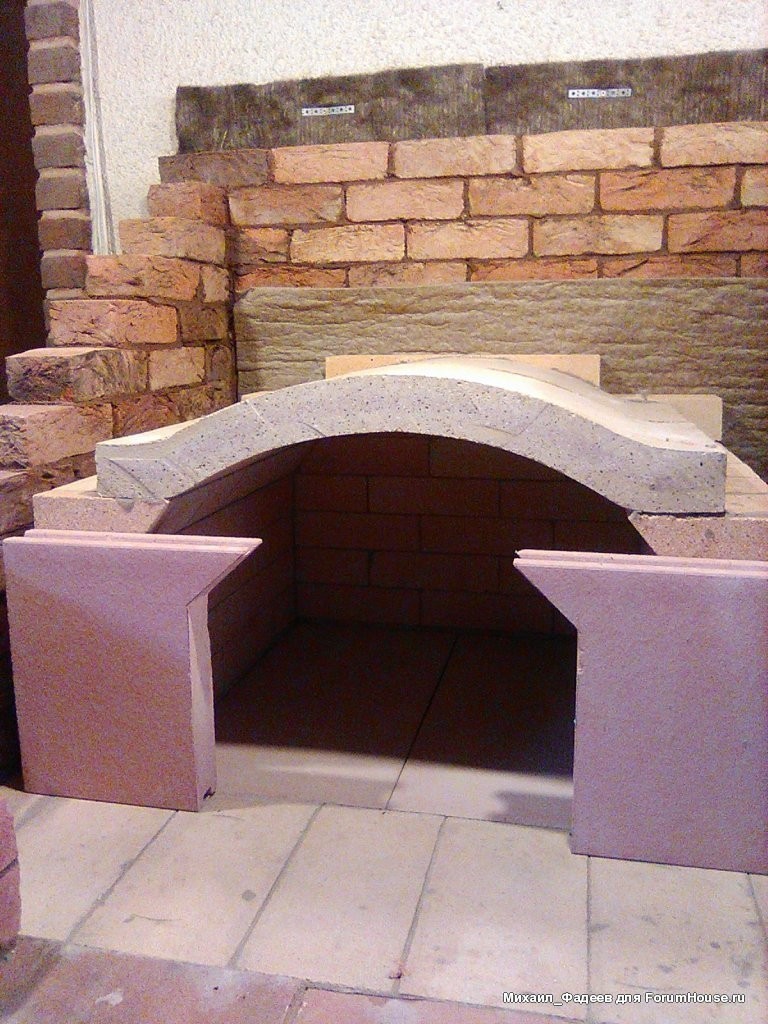

Спасибо за предложение. Только печники пользуются этим уже лет 10.
Есть плиты и "по-сводистее". Так что опоздали вы с открытием.

1. На фото свод стоимостью 7000 рублей. Своды на фото в моём сообщении покупают по 1500 рублей.
2. Замки у вашего свода "никакие" мягко сказать.
Чувствуюте сводистость почём Вам заходит ?

Ну , так тут и сводистость есть.
Более того , в печах для приготовления пищи сводистость необходима доя равномерного отражения тепла на под. Коли на то пошло.
