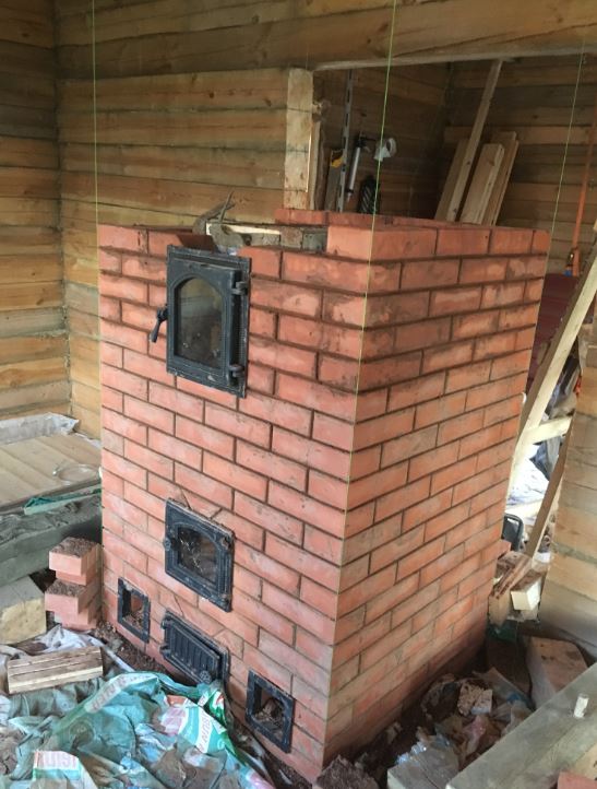

СообщениеДобавлено: Пн 2 Сентябрь 2019, 12:07 Ответить с цитатойВернуться к началу
а вот и фото на данном этапе
Глеб.

СообщениеДобавлено: Пн 2 Сентябрь 2019, 14:13 Ответить с цитатойВернуться к началу
похоже мы одни тут остались)))
2 ряда лучше, тепло-то кирпич держит. а не пустое место, и швы перекроешь

СообщениеДобавлено: Пн 2 Сентябрь 2019, 19:33 Ответить с цитатойВернуться к началу
я думаю , другие просто наблюдают :-)))
думал , думал, думал, буду делать два ряда. Заодно между ними и положу ЗЛХ.

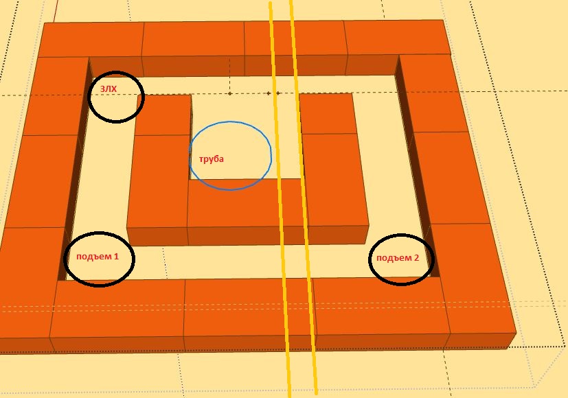

Сегодня выдалось время, но день не задался. сначала замок над дверцой ХК не получался, с третьего раза получился.
потом сложил 21 ряд, и в итоге криво улыбкой получилось, вот что значит спешка, завтра буду переделывать.
А еще сегодня спроецировал стропильную доску, стало вообще грустно.
либо отвод сендвичем делать, либо как то смещать канал ТД. картинка ниже
Глеб.

СообщениеДобавлено: Пн 2 Сентябрь 2019, 22:56 Ответить с цитатойВернуться к началу
"Перекрытия горизонтальные в печи кирпичной на шанцах, считаем снизу-вверх следующим образом:
- от воздуха до дыма - два ряда;
- от дыма до дыма - 2 ряда;
- от дыма до воздуха - 3 ряда;
верхний - 3-тий ряд допустимо заменять стяжкой, изразцами, камнем, плиткой"(с)
СообщениеДобавлено: Вт 3 Сентябрь 2019, 06:58 Ответить с цитатойВернуться к началу
за 3 ряда трубу уведи на полкирпича

СообщениеДобавлено: Вт 3 Сентябрь 2019, 08:04 Ответить с цитатойВернуться к началу
как всегда премного благодарен за эти правила :-)))
столько мелких нюансов, которые не всегда даже подумаешь , что могут появляться.

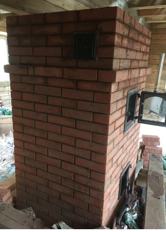

СообщениеДобавлено: Вс 8 Сентябрь 2019, 20:23 Ответить с цитатойВернуться к началу
вид задней стенки
Глеб.
 Размер файла:  59.69 КБ
 Просмотров:  449 раз(а)

СообщениеДобавлено: Вс 8 Сентябрь 2019, 20:24 Ответить с цитатойВернуться к началу
вид передней стенки
Глеб.
 Размер файла:  76.3 КБ
 Просмотров:  434 раз(а)

СообщениеДобавлено: Вс 8 Сентябрь 2019, 20:25 Ответить с цитатойВернуться к началу
вид стенки с ЗЛХ и одной прочистки.
Глеб.
 Размер файла:  63.86 КБ
 Просмотров:  411 раз(а)
