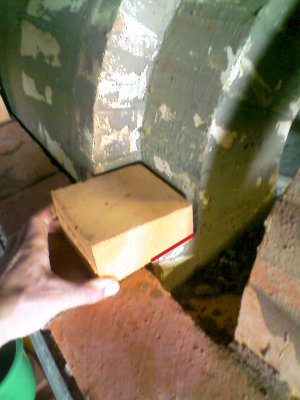

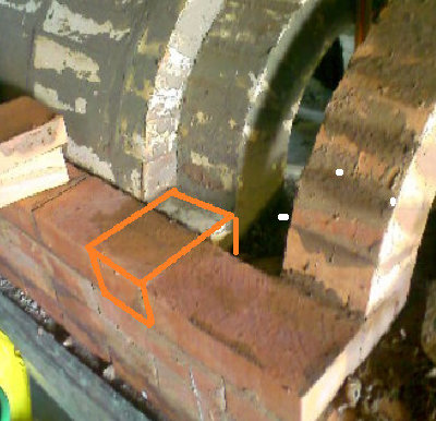

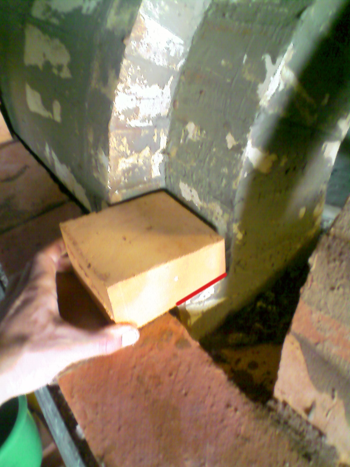

Доброго времени суток, Кладу маленькую русскую печь. Прошу подсказать можно ли на выделенном красной линией месте опирать арку на шамотный кирпич? Будет ли движение при нагреве? Если нет, то выдержит ли арка опираясь только на "пятку"?

СообщениеДобавлено: Вт 3 Сентябрь 2019, 18:18 Ответить с цитатойВернуться к началу
ALEXix писал(а):
...можно ли на выделенном красной линией месте опирать арку на шамотный кирпич?...
Лучше не надо...

Меня смущает опора на "четвертькирпича". Выдержит ли арка?
СообщениеДобавлено: Вт 3 Сентябрь 2019, 20:50 Ответить с цитатойВернуться к началу
ALEXix писал(а):
Меня смущает опора на "четвертькирпича"...
Тоже не есть хорошо...

СообщениеДобавлено: Ср 4 Сентябрь 2019, 07:03 Ответить с цитатойВернуться к началу
Что дают эти половинки?
Больше похоже на топку паровоза.
Не нужно делать такие "Русские", все не так! Если сделаете не говорите никому, что делали "Русскую" Very Happy

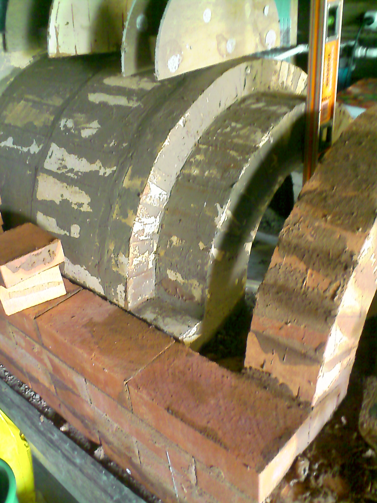

СообщениеДобавлено: Ср 4 Сентябрь 2019, 08:46 Ответить с цитатойВернуться к началу
В первую очередь нужно переделать свод, он у вас без перевязки сделан.
СообщениеДобавлено: Ср 4 Сентябрь 2019, 12:56 Ответить с цитатойВернуться к началу
не факт, по деревням старые без перевязки.
А по сути вопроса, конечно горнило будет при нагреве шевелиться,

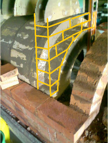

СообщениеДобавлено: Ср 4 Сентябрь 2019, 16:08 Ответить с цитатойВернуться к началу
Там и без этого проблем нарисовалось.
На картинке вариант решения...

СообщениеДобавлено: Чт 5 Сентябрь 2019, 09:05 Ответить с цитатойВернуться к началу
Правильно ли я понимаю, что данный вариант предполагает опору лежанки на этот шамотый кирпич?
СообщениеДобавлено: Чт 5 Сентябрь 2019, 10:03 Ответить с цитатойВернуться к началу

СообщениеДобавлено: Чт 5 Сентябрь 2019, 10:08 Ответить с цитатойВернуться к началу
А что за проблема: извлечь красный кирпич(поспешно установленный), удалить частично край пятового шамотного кирпича(сверло-бур с победитовым наконечником) и, на его место, установить 3/4 красного?
Между двумя арками - листовой теплоизоляционный...
СообщениеДобавлено: Чт 5 Сентябрь 2019, 13:07 Ответить с цитатойВернуться к началу
Типа такого?

СообщениеДобавлено: Чт 5 Сентябрь 2019, 13:30 Ответить с цитатойВернуться к началу
Да, всё верно, но пятовый шамотный прийдётся "укоротить" в том месте, где он не выполняет функции опоры свода.
Ну, и - с перевязкой "поиграться" в облицовочных...
ALEXix
Зарегистрирован: Ср 28 Август 2013, 13:33
Сообщения: 8
Регион: Тверская область
СообщениеДобавлено: Чт 5 Сентябрь 2019, 18:05 Ответить с цитатойВернуться к началу
Так и сделал. Благодарю за совет.
