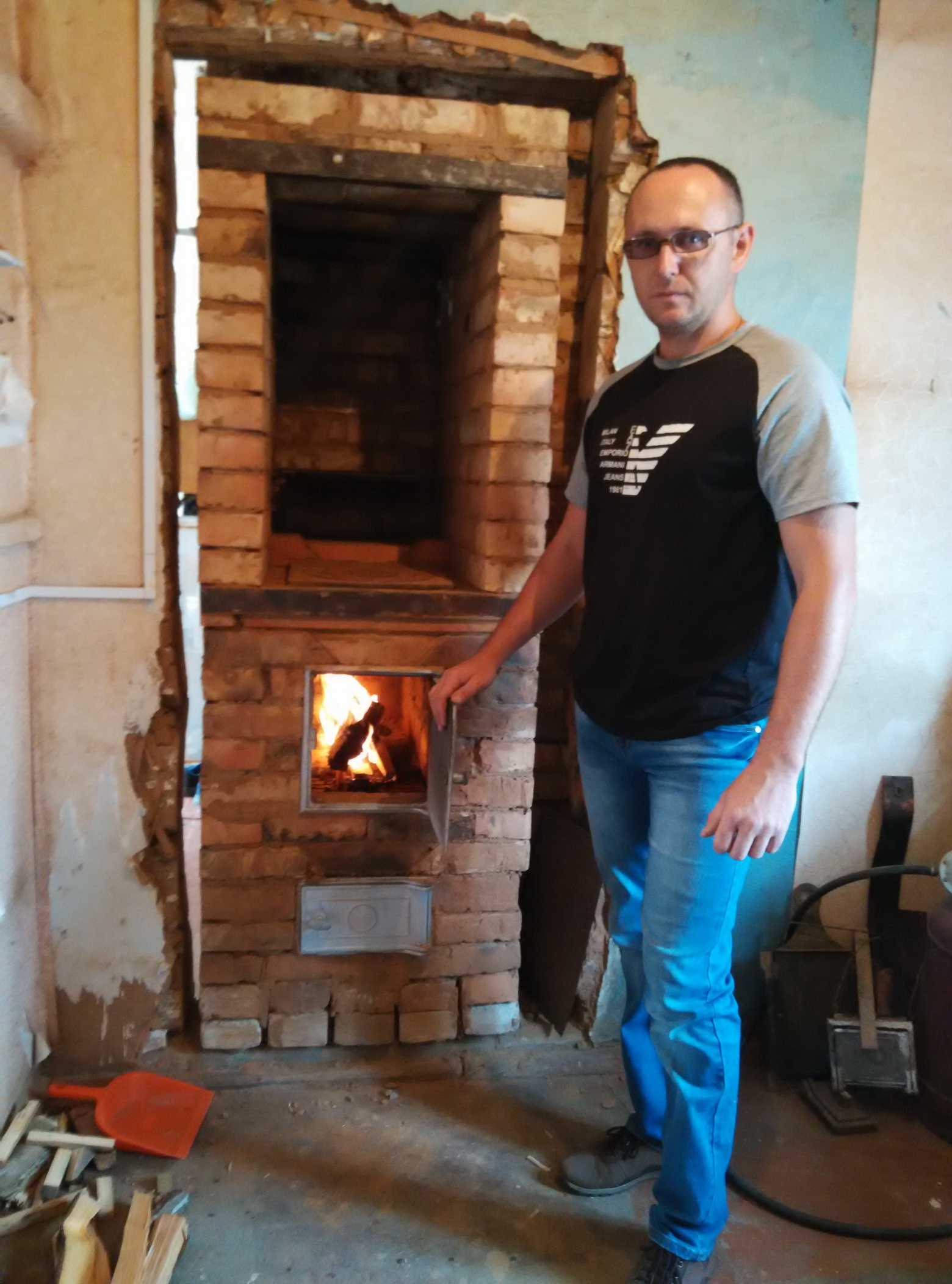

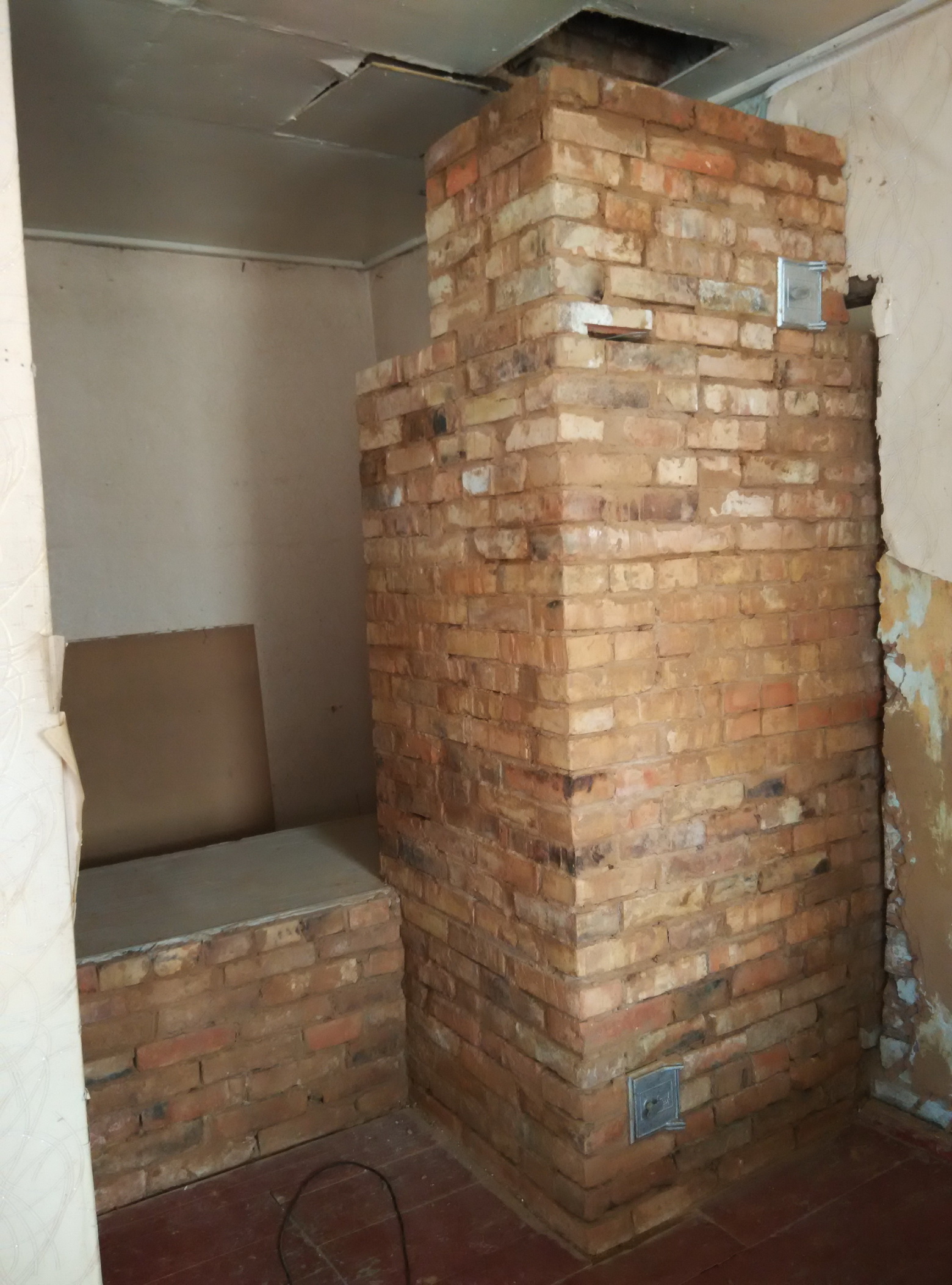

В начале сентября доделал печь. Успел к отопительному сезону.
От старого проекта осталось только напоминание по внешнему виду.
Летом в гости приезжал приятель, он из опыта подсказал, что у меня не самая лучшая схема дымовых каналов. Посоветовал сделать так: подъем, спуск, потом в лежанку и в трубу - так я сразу уйду от проблемы с перегревом стены(хотя на стену я все же установил экран), а все тепло будет идти в большую комнату. Ну и лежанку перекрыть одним рядом кирпича с последующей армированной стяжкой, т.к. печь в будущем будет облицована кафельной плиткой. Резать простенок мне очень не хотелось, и разбирать имеющиеся ряды тоже. Я переделал проект исходя из того,что имел на тот момент и продолжил строительство. Вся семья помогала.
Вот, что в итоге получилось.
Сейчас кладка уже просохла и печь топится дважды в день. Еще не даем большой нагрузки, сжигаем по 4-5 поленьев. Этого количества достаточно, чтобы вся задняя стенка была уверенно теплой, а лежанка при этом нагревается до 55-60 градусов(измерял).
С растопкой проблем не возникает, а если таковые будут, то прямой ход их точно решит. Да, и вытяжка - дверка 130х70 в подъемный - работает просто отлично. Даже, если открыта не полностью, тянет отлично. Труба прямая без лежака.
Теперь до весны подождем, пока кладка весторонне усядется, затем произведем оштукатуривание с армировкой и облицовку плиткой.
Сильно не пинайте, печь на фото кажется очень уж кривой. На самом деле она ровнее. Да и под штукатуркой скроются какие-то неровности.
ПС:немного сумбурно изложил. Думаю, вы меня простите.
Нет предела совершенству.

Так выглядит печь со стороны задней стенки, на трубе вверху видна задвижка дымохода, а нишу под ней уже облюбовала кошка.
 Размер файла:  796.7 КБ
 Просмотров:  434 раз(а)

Первая топка печи.
 Размер файла:  773.74 КБ
 Просмотров:  386 раз(а)
