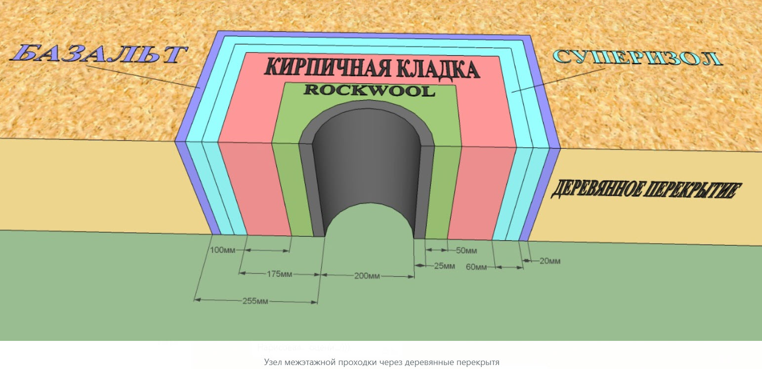

Меня обвинили, что я ангажирован Замашкой. Не рассматриваю ППБ проходки потолочного узла дымовой трубы.
Хорошо. Давайте посмотрим. Фото и чертеж предоставлены А.Замашка.
Для понимания рекомендую освежить в памяти принципы технического регулирования и в частности - Технический регламент о требованиях пожарной безопасности.
https://forum.stovemaster.ru/viewtopic.php?p=179269#179269
За основу для расчета пожарного риска возьмите требование п.6.9.10. Правил производства трубо- печных работ (Москва ВДПО 2006 г.) – при пересечении металлическими или другими дымовыми трубами перекрытий из горючих материалов следует предусматривать противопожарные разделки. Толщина материала разделки должна обеспечивать термическое сопротивление (отношение толщины к коэффициенту теплопроводности) не менее, термического сопротивления противопожарной разделки из керамического кирпича.
Труба сэндвич с 25 мм изоляцией.
 Размер файла:  179.99 КБ
 Просмотров:  639 раз(а)
Термическое сопротивление разделки превышает почти в два раза разделку в 50 см из кирпича. Сэндвич состыкован выше потолочной проходки. Верхний ряд на 70 мм выше сгораемого пола.
 Размер файла:  91.15 КБ
 Просмотров:  550 раз(а)

"Уважаемый, я защищаю не Замашка. Я защищаю печников, поскольку обустройство распушек и разделок, при использование современных материалов и технологий (двухконтурная печь), Технический регламент о пожарной безопасности позволяет изменить их размер. Именно поэтому печник, просчитав пожарный риск, не делает распушку в 50 см из кирпича, которую ищет эксперт, а проходит трубой сэндвич в обкладке кирпичом с изоляцией суперизолом и каменной ватой. Это стандартная схема, рассчитанная мной еще 2006 году. Защита вокруг трубы изнутри парной, а так же, если расстояние от перекрытия печи до потолка менее рекомендованных СП 7, выполняют отделочники парной.
Если вы или эксперты этого не знают, то приходится просвещать. На месте одного печника завтра будет другой.
Любой человек будет искать поддержки в профессиональной среде, если он считает, что его права нарушены. В случае, если условия договора выполнены, то и оплата должна быть произведена. Односторонний отказ в выполнение обязательств не допустим. Взаимная несогласованность должна быть урегулирована в претензионном порядке."
*Предполагаю, что Богомолов удалит это сообщение на ФБ, поэтому дублирую здесь. На конструктивный диалог он выходить не хочет.
Немного пояснений.
В отличие от отечественного производителя, европейские берут на себя риски. Во всех инструкциях на свой теплоизоляционный материал производитель указывает, сколько последний заменяет стандартное решение. Например, минерит для уменьшения отступок в саунах. Лист материала позволяет сократить отступку в двое, но при использование, согласно рекомендаций завода изготовителя.
Не хотите считать самостоятельно, берите и ставьте разделку от производителя, например БФАИ (см. вложение) Даже визуально можете определить ее "хилость" против рассмотренной выше. Хорошо, что перестали хотя бы предлагать войлок, смоченный в глиняном растворе.

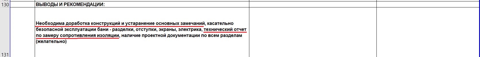

Я тоже удивлен замерам и заключениям "специалиста", отраженных в Дефектной ведомости...
80гр на примыкающей к ППР стене и 100гр на потолочной доске в парной...
...Как так то ...!!! При сушке печи и выводе ее на рабочий режим, я топил печь по 5 часов ...
У меня показания на ППР стене 30гр, а в парной на последнем ряду кирпичной трубы, под потолком 33гр...
А тут одна топка и такие превосходные результаты...

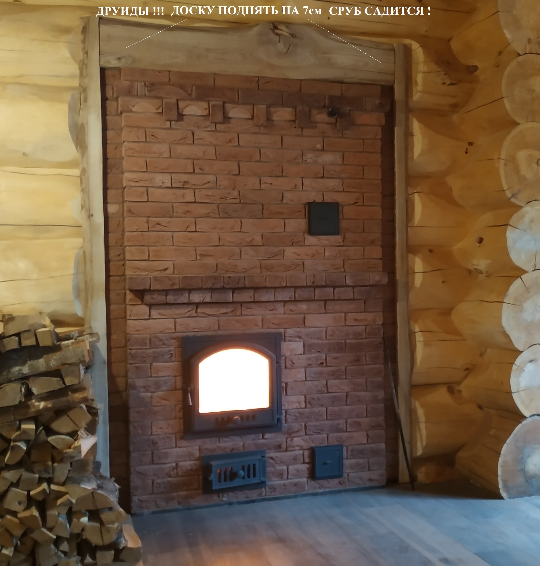

Ну и чтобы окончательно развеять все сомнения в моей в проф.пригодности, выкладываю фото самого "Движка" БП.
Для "посвященных в обращенки" : от "дыма" до суперизола со стороны топки 41см, со стороны колпака 33см
Какова должна быть температура внутри печи, чтобы за пожароизоляцией на дереве замеры показали 80-100гр...?
Что касается притопочного листа перед печью... пол выполнен из керамической негорючей плитки...

Все "претензии" ко мне Генподрядчик высказал в устной форме, по телефону. Мол Заказчик заказал "Пожарный аудит" и теперь после тебя мне придется все переделывать за свой счет...
Что там такого "криминального" выявил "специалист по пожарной безопасности" я понял только увидев "Дефектную ведомость"
Скрины я выложил... Ни фамилий, не должностей, не печатей...хрень полная, причем оформленная с ошибками...

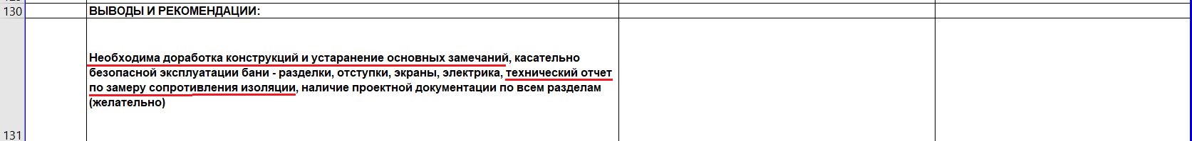

Евгений Викторович, со временем ваши требования к ППР меняются?
