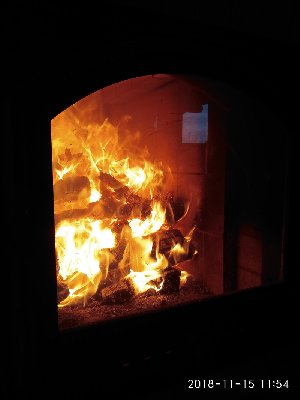

Обратил внимание, что, при наличии щели, дверки герметичные имеют некоторое кол-во пепла перед щелью, а вот не геметичные - не имеют от слова "совсем"...
И ещё одно наблюдение - если при открывании ДТ герметичной не распахивать полотно сразу-резко, а на пару секунд помедлить, то, тяга трубы, сдувает на КР весь пепел от дверки...
Всё не решусь сделать дверку со сплошными щелями "по кругу"...
Так должно было бы быть и "совсем" БЕЗ щели?

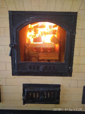

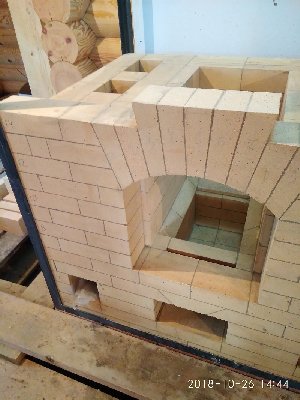

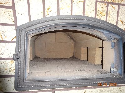

Именно эту щель из поддувала мы видим во всех современных печах перед топочной дверцей.
На мой взгляд, такая щель(как на представленной картинке), в современной печи, архаична и поэтому довольно вредна. Особенно при бездумном повторении...
Вредна, потому что архаична?
Серъезный довод!
Особенно без фактов и подтверждений вреда!
БИНГО!
Я эту щель делаю априори. (вроде от М. Флинна, не помню...)
Стекло не коптится, от слов "вообще" и "никогда"

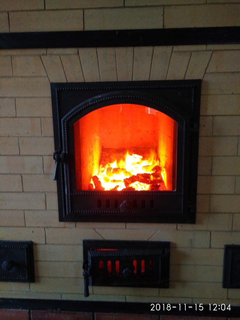

На ф. ниже -протопка печи трех дней отроду, (швы сырые), по времени.
А что там и почему - это "вопрос на зарплату Юрия Михайловича"
Или бесплатно - желающим...

Факт в том, что эта щель охлаждает печь.
Конечно, печнику на это наплевать, ему же не зимовать с такой печью, лишь бы модную фишку задекларировать, для поднятия цены и т.п..
Как обычно - "...Тут помню, тут не помню..." (С).
На этих фото, пример бездумного повторения.

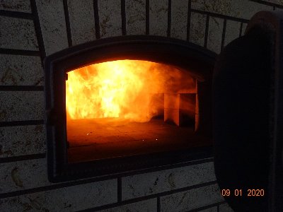

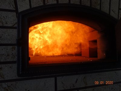

Юрий Воднев
Сообщения: 87
СообщениеДобавлено: Сб 1 Февраль 2020, 18:49 Ответить с цитатойВернуться к началу
Ну вот... Теперь все бросятся эти щели делать. Поскольку Ю.В.Воднев велел. Very Happy
Но все же неплохо было бы заткнуть эту самую щель во время горения и убедиться, что стекло тотчас начинает коптиться. Поскольку вопросы некоторые сохраняются - дрова здесь видимо, очень сухие и разжигаются сверху, дыма в топке мало, да и стенки сырые... И что же в конце концов будет, если вместо щели мы решетку вперед удлиним.
*Кстати, пепел вижу на поду и на стекле. Откуда он? С решетки или из поддувала? Как считаете?
Не..., велел Степанов П.В. MHA и Колчин - не против..., кто я такой, чтоб не делать? ;)
Я как-то не подумал заткнуть щель с целью закоптить стекло, все равно и без нее выгорит.
Летом на объекте с такой печью буду работать, тогда "поюзаю", и щель на время протопки, и готовку в ХК по времени, своей-то нету...
А пепел?, не знаю, он как тараканы, везде (но не из поддувала - там все сносит взад зольной камеры). И на поду, и в каналах, и в ХК... А куда ему деваться, не костер в поле, да и "струячит" в печи не по -детски...
Выше Б. Семёнович высказал мнение, соглашусь.
PS. Дрова - да, сухие, у меня влагомер. И стенки здесь сухие. ;)

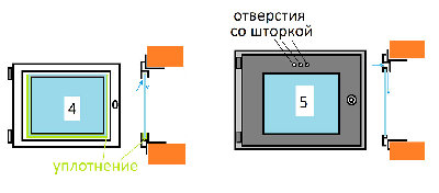

... Значит, щель не нужна...
Такие щели как на картинке в первом сообщении и как на фото Воднева, не нужны.
А такие как на схемах ниже нужны, но необязательно.

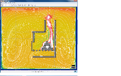

СообщениеДобавлено: Вс 2 Февраль 2020, 10:29 Ответить с цитатойВернуться к началу
Спасибо.
В подтверждение своих слов показываю модель с указанием направления движения потоков воздуха.
 Размер файла:  669.9 КБ
 Просмотров:  250 раз(а)

Сообщения: 4875
СообщениеДобавлено: Вс 2 Февраль 2020, 11:31 Ответить с цитатойВернуться к началу
А такие как на схемах ниже нужны...
Да, подача воздуха вдоль стекла сверху вниз - это фактически международный стандарт.
Но представленные в этой теме топливники, как я понял, работают с одной закладкой дров, причем с верхним розжигом.
Если же топить по-дачному простонародно, кое-как эпизодически подбрасывая случайные дрова, то копоти, видимо, будет намного больше. И одной только нижней щели будет, наверно, недостаточно.

СообщениеДобавлено: Вс 2 Февраль 2020, 11:35 Ответить с цитатойВернуться к началу
Б. Семёнович писал(а):
показываю модель...
Щели нет?...
Б. Семёнович
Зарегистрирован: Сб 7 Июль 2018, 19:03
Сообщения: 88
Регион: Тверская обл.
СообщениеДобавлено: Вс 2 Февраль 2020, 12:50 Ответить с цитатойВернуться к началу
показываю модель...
Щели нет?...
Я решил ответить на Ваш вопрос: - " И что же в конце концов будет, если вместо щели мы решетку вперед удлиним."
Рисовал я и кирпич вместо первых двух кружочков колосника,
получается менее наглядно.
Сообщения: 4142
СообщениеДобавлено: Вс 2 Февраль 2020, 13:19 Ответить с цитатойВернуться к началу
Насчёт стандарта не знаю, но вот то, что это здравый смысл, да.
А что именно, по Вашему, указывает на то, что представленные топливники могут работать только с одной закладкой и именно с верхним розжигом? Или Вы имеете в виду просто приёмы топки?
Да ненужна эта нижняя щель, ни для какого стиля топки, ни для народного ни для академического, ведь очевидно же, что довольно значительное время, через эту щель в печь поступает относительно большое количество лишнего, во всех отношениях, воздуха.
Сообщения: 4875
СообщениеДобавлено: Вс 2 Февраль 2020, 13:25 Ответить с цитатойВернуться к началу
показываю модель...
Щели нет?...
Спасибо. Ясно.
Сообщения: 4875
СообщениеДобавлено: Вс 2 Февраль 2020, 13:36 Ответить с цитатойВернуться к началу
Я имел в виду металлические печи и каминные вставки.
Там долго делали обдув стекла по-разному, а потом я увидел на выставках, что все стало однотипным.
Насчет кирпичных печей, в этом отношении, я был, наверно, не прав.
