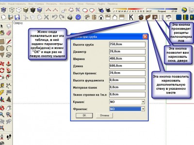

В скетчупе нет готовых брёвен ? То есть нужно самому вычертить потом пользоваться ?
Есть плагин "Строим дом" , два нажатия кнопки мышки и сруб готов или дом. Здесь можно поподробней почитать и скачать(бесплатно) http://stroyka-r.ru/forums/showthread.php?t=26 , если комуто нужно более ушовершенственная версия то смотрим здесь (платная) http://stroyka-r.ru/forums/showthread.php?t=139
sahi
Зарегистрирован: Пт 1 Февраль 2008, 23:41
Сообщения: 28
Регион: Рязань
СообщениеДобавлено: Вт 19 Февраль 2008, 21:43 Ответить с цитатойВернуться к началу
Как пользуются плагинами ? Как их устанавливать ?
Так почитайте форум там все описано.
1)скачиваем архив.
2) извлекаем из архива файл и запускаем его и следуем указаниям программы.
3) После установки запускаем программу Google SketchUp заходим в меню View/ Toolbar и напротив "Строим дом" ставим галочку, после этого у вас появяться дополнительных пять иконок как на этом рисунке см.ниже
 Размер файла:  128.66 КБ
 Просмотров:  3918 раз(а)

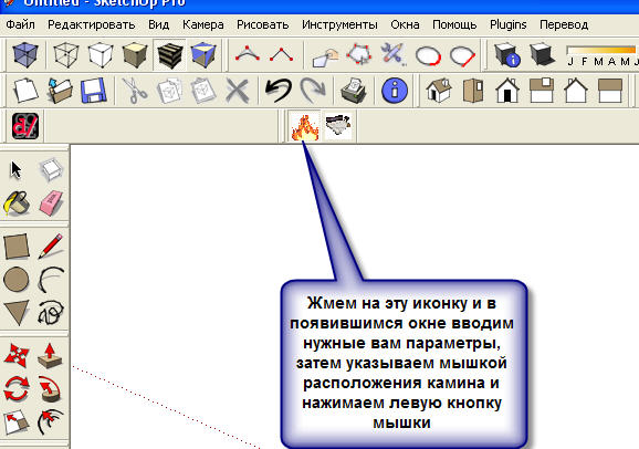

Хочу представить вашему вниманию плагин для Google SketchUp для рисования камина, плагин по заданым вашим параметрам расчитает и нарисует в указаном месте оптимальный размер камина языка и дымахода. В интернете много информации по размерам камина, дымахода, я использовал расчеты "Седова". Возможно те формулы что я использовал не совсем точны, я их доработаю а также добавлю конструкцию отопительного камина.
Установка плагина: скачиваем архив "Kamini 1.01.rar" открываем его изапускаем программу установки "Kamini 1.01.ехе" она установит плагин на ваш комьютер. После того как установили у вас в меню появяться дополнительных 2 иконки (смотрим рисунок ниже)
 Размер файла:  56.79 КБ
 Просмотров:  2468 раз(а)
Kamini 1.01.rar
 Название файла:  Kamini 1.01.rar
 Размер файла:  164.99 КБ
 Скачено:  3556 раз(а)

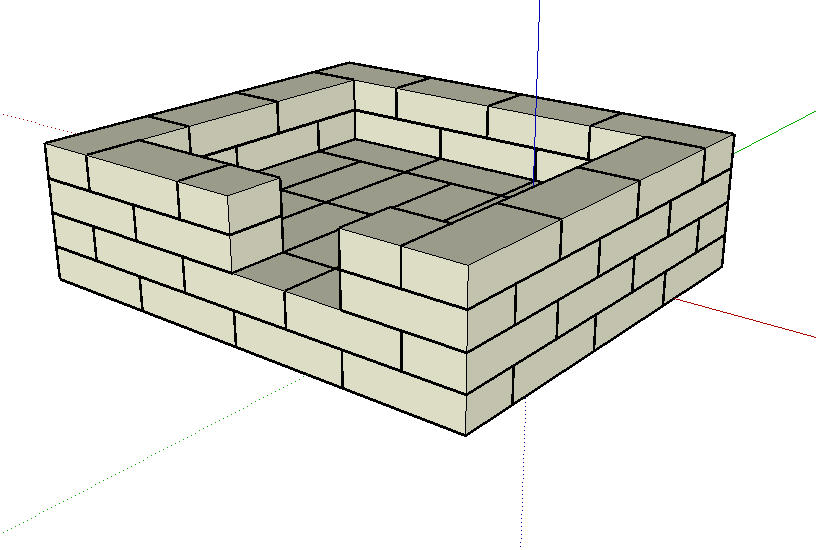

Потребовалось нарисовать печь с поредовкой и для этой цели создал скрипт, может кому пригодиться.
 Размер файла:  60.93 КБ
 Просмотров:  2282 раз(а)
Kirpichi_1.rar
 Название файла:  Kirpichi_1.rar
 Размер файла:  20.72 КБ
 Скачено:  5943 раз(а)
Последний раз редактировалось: sahi (Вс 13 Июль 2008, 20:17), всего редактировалось 1 раз
sahi
Сообщения: 28
Регион: Рязань
СообщениеДобавлено: Вс 13 Июль 2008, 20:00 Ответить с цитатойВернуться к началу
Этот скрипт рисует кирпичи, он орентирован для печников. Извлекаем содержимое архива в папку C:Program Files/GoogleGoogle/SketchUp 6/Plugins
для того чтобы были видны иконки в меню View/Toolbars или Вид/Панель инструментов напротив Кирпичи ставим галочку.
