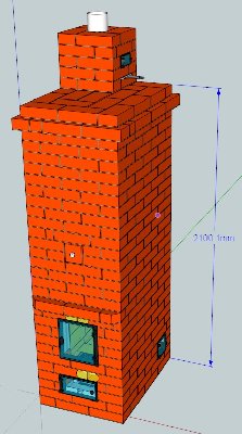

СообщениеДобавлено: Чт 4 Апрель 2019, 17:08 Ответить с цитатойВернуться к началу
2,5-3,5 Подовая отопительная.
Немного уменьшил шамота. Шамот ША5, ША6.
Дверка зольника широкая.
Прогар перенёс.
Ну и по мелочам Smile

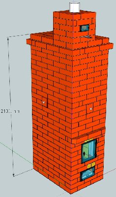

СообщениеДобавлено: Вт 9 Апрель 2019, 12:15 Ответить с цитатойВернуться к началу
Вариант с трубой спереди.

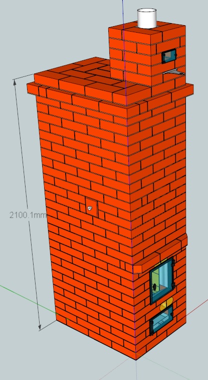

СообщениеДобавлено: Вт 23 Апрель 2019, 14:44 Ответить с цитатойВернуться к началу
Вариант с другим верхом. Проще немного.

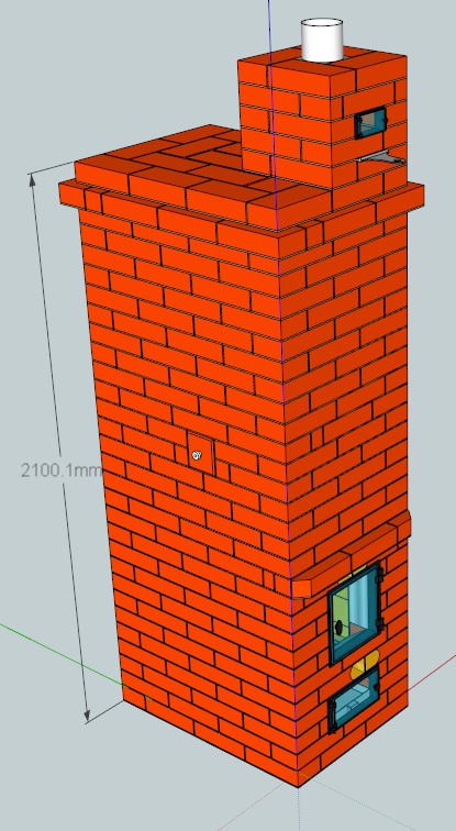

СообщениеДобавлено: Пн 10 Август 2020, 16:46 Ответить с цитатойВернуться к началу
Добрый день! Извиняюсь за вопрос, можно ли ее сделать без подвертки и на что это повлияет? Просто дрова длиной примерно 40-45 см. а размер печки как раз бы подошел именно 2,5*3,5. И где то читал, вроде говорят наружную часть печки не желательно перевязывать с дымовыми каналами, так как якобы будут трещины где идет перевязка. Может быть что-то посоветуете?
Сообщения: 2375
СообщениеДобавлено: Вт 11 Август 2020, 14:32 Ответить с цитатойВернуться к началу
А может проще увеличить печь до 2.5-4?

да это можно было бы но фундамент под печкой на 3,5 сделан.
Сообщения: 2375
СообщениеДобавлено: Ср 12 Август 2020, 09:08 Ответить с цитатойВернуться к началу
Без запаса фундамент?
Тогда можно свесить с двух сторон.
Раму из уголков сделать, поставить на фундамент и ряд красного в раму на цементно-песчаный раствор.

СообщениеДобавлено: Ср 12 Август 2020, 10:57 Ответить с цитатойВернуться к началу
она в углу и если свесить или сдвинуть то будет вплотную к стене. можно конечно свесить с другой стороны пол кирпича, но думаю будет не очень (получится одна сторона висит на уголках). Ладно подумаю, может найду чего.
