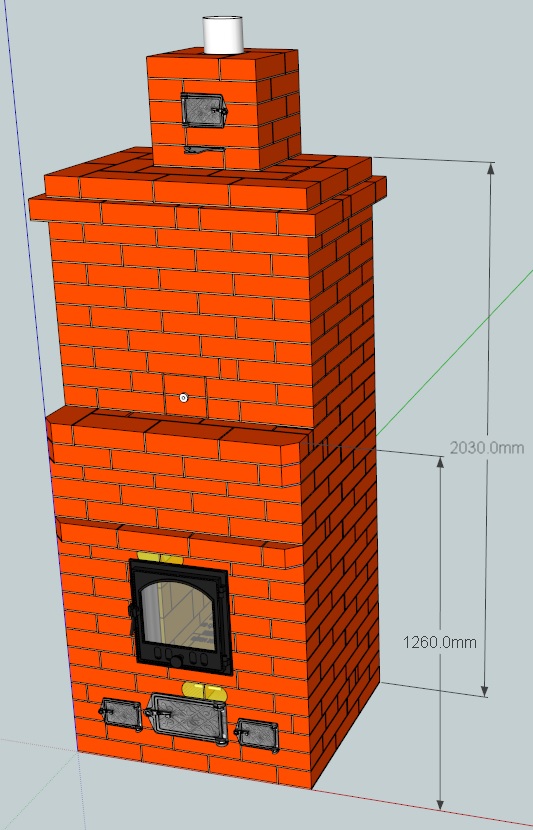

 Подовая Симметричная Каминопечь 3.5-3 3,5-2,5 с полочкой Следующая тема
Сообщения: 2370
СообщениеДобавлено: Пн 21 Декабрь 2020, 15:57 Ответить с цитатойВернуться к началу

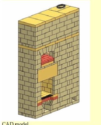

В продолжение проектов с уменьшением верха на полкирпича с образованием полочки а-ля камин.
https://forum.stovemaster.ru/viewtopic.php?t=11554 (3-3 3-2,5)
https://forum.stovemaster.ru/viewtopic.php?t=11848 (3-3 3-2,5)
https://forum.stovemaster.ru/viewtopic.php?t=12084 (4-3 4-2,5)
Симметричная Подовая Каминопечь 3,5-3 3,5-2,5.
Дверка ДТГ8, прочистные снизу Дпр1, шамот ША5, ША6, ША96.
Обойтись без ША96 без проблем.
Разбирайте ... Smile
ps: имеет смысл увеличить глубину до 3.5 для дров 50+ см.
И может при этом оставить верх 3,5-2,5 (больше полочка будет).

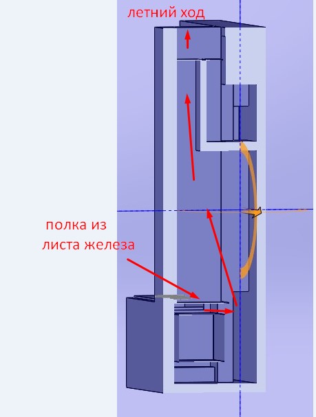

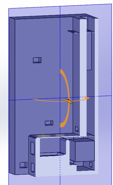

Регион: харьков
СообщениеДобавлено: Вт 12 Январь 2021, 17:25 Ответить с цитатойВернуться к началу

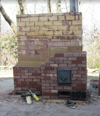

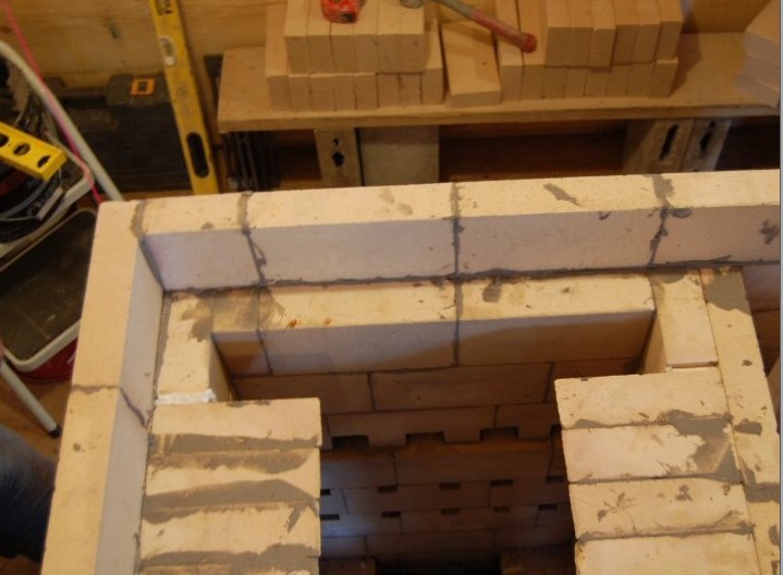

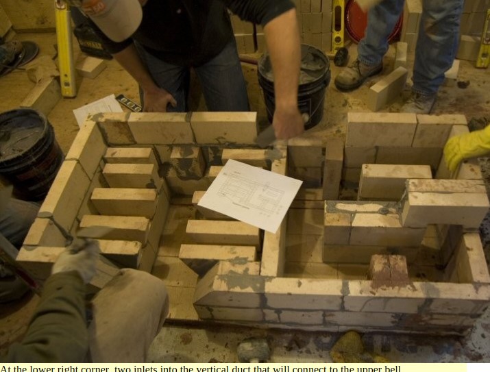

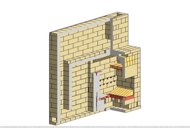

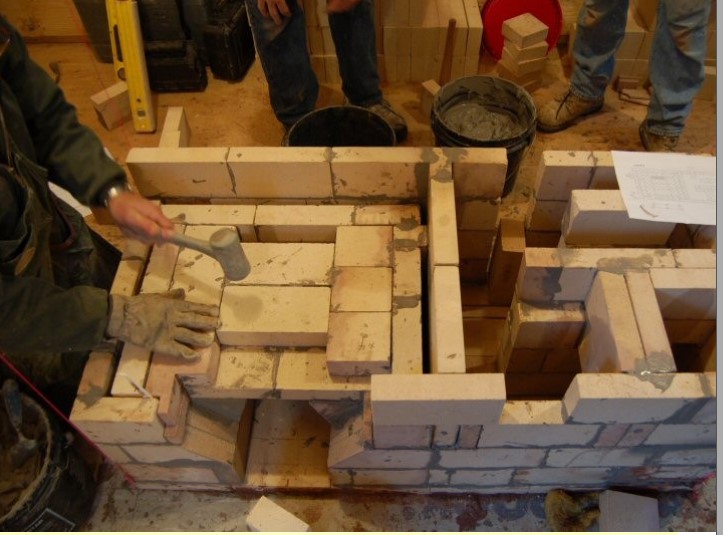

Доброго времени суток. не могли бы Вы помочь разобраться с этим проэктом . отапливаемая площадь 70м2 , интересно сможет обогреть такая конструкция
 Размер файла:  88.15 КБ
 Просмотров:  154 раз(а)
 Размер файла:  87.29 КБ
 Просмотров:  131 раз(а)
 Размер файла:  89.93 КБ
 Просмотров:  138 раз(а)

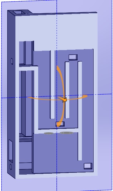

СообщениеДобавлено: Вт 12 Январь 2021, 17:27 Ответить с цитатойВернуться к началу

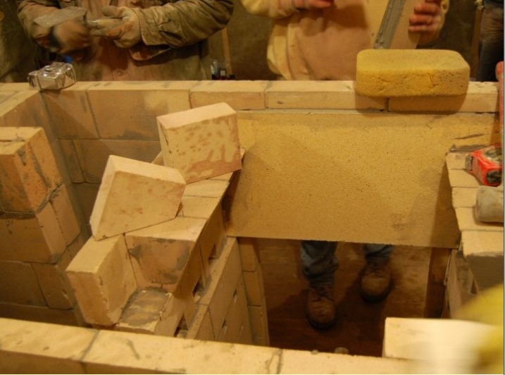

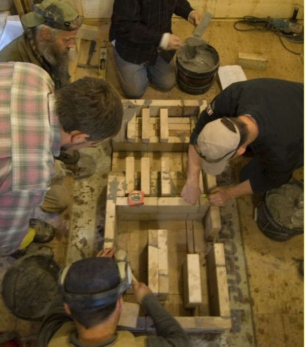

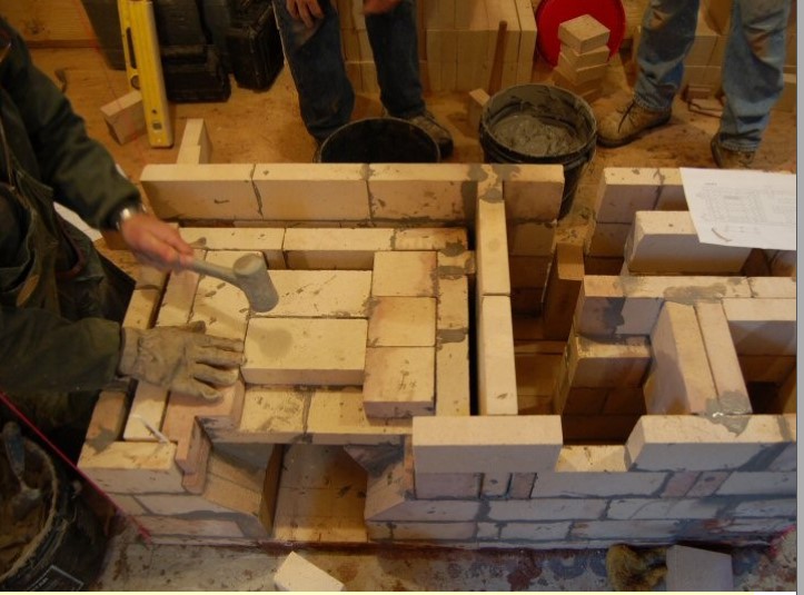

извините еще не разобрался как отправлять сообщения .
 Размер файла:  72.27 КБ
 Просмотров:  150 раз(а)
 Размер файла:  68.76 КБ
 Просмотров:  140 раз(а)
 Размер файла:  76.44 КБ
 Просмотров:  139 раз(а)
 Размер файла:  80.9 КБ
 Просмотров:  159 раз(а)
Сообщения: 2370
СообщениеДобавлено: Вт 12 Январь 2021, 21:57 Ответить с цитатойВернуться к началу

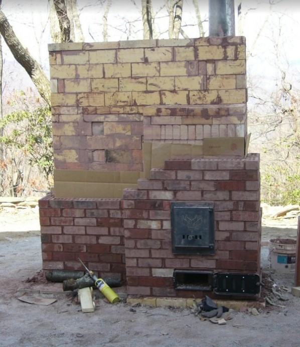

Вам делают? Чьи фото?
И ещё вопрос: это будет снаружи обкладываться кирпичом?
Или это уже начисто?

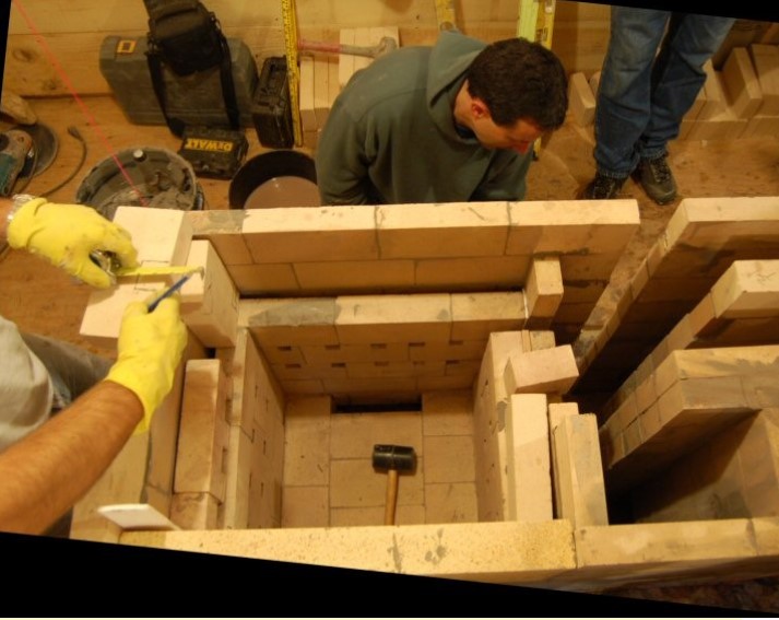

СообщениеДобавлено: Вт 12 Январь 2021, 22:17 Ответить с цитатойВернуться к началу

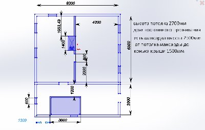

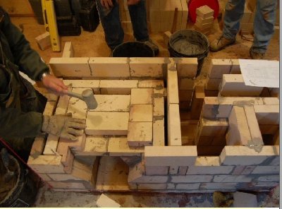

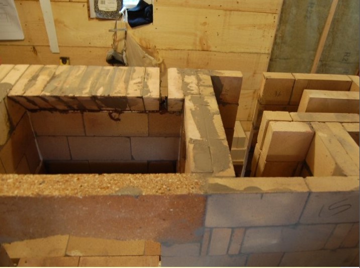

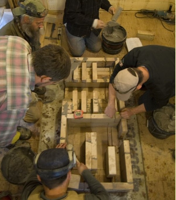

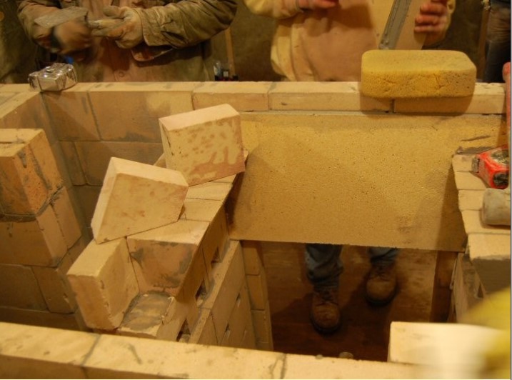

добрый вечер . есть необходимость сложить печь . начал изучать эту тему и на западном сайте нашел фотоотчет о каком то мастер классе по постройке печей. заинтересовал внешний вид и сама конструкция печи . вот теперь пытаюсь понять как она сделана. как будет работать . технических описаний нигде не нашел, не говоря уже о порядовке. вот ссылки на сайт
http://heatkit.com/html/lopez.htm
http://heatkit.com/research/2009/combustion%20and%20testing%20workshop/workshop%20examples.htm[/url][/u]

СообщениеДобавлено: Вт 12 Январь 2021, 22:22 Ответить с цитатойВернуться к началу
по наружи обкладывают камнем или кирпичем http://www.heatkit.com/html/gallery.htm
Сообщения: 2370
СообщениеДобавлено: Ср 13 Январь 2021, 07:09 Ответить с цитатойВернуться к началу
Кладите план домика и место печи на нём.
Режим проживания (ПМЖ?).
Чем топить печь собираетесь?
Самостоятельно класть будете или нанимать печника?
Без этих данных трудно вести разговор о Вашей ситуации.

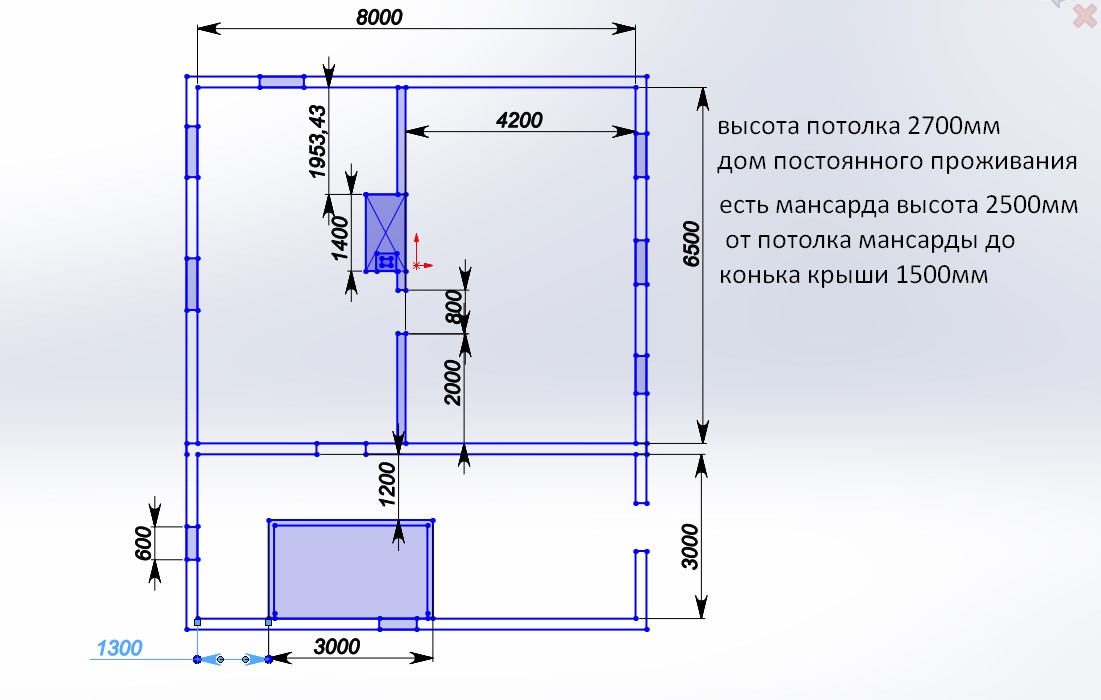

СообщениеДобавлено: Ср 13 Январь 2021, 15:07 Ответить с цитатойВернуться к началу
дом для постоянного проживания
топить дровами. есть большое желание выложить самостоятельно . на данный момент в этом месте находится отопительно-варочная печь планирую ее разобрать полностью . подготовить фундамент под новую печь

Сообщения: 2370
СообщениеДобавлено: Чт 14 Январь 2021, 08:59 Ответить с цитатойВернуться к началу
Уточните размер печи (лучше в кирпичах), расположение топочной дверки и расположение трубы на печи.
Посмотрите для примера проект в теме. https://forum.stovemaster.ru/viewtopic.php?t=12105
Его можно увеличить в длину, убрать-опустить седушку и пр.
Размер 3-5 кирпичей сделать из этого проекта.
Подумайте-прикиньте ...
Если не трудно, то фотку имеющейся печи покажите.
Сообщения: 10144
СообщениеДобавлено: Чт 14 Январь 2021, 12:45 Ответить с цитатойВернуться к началу
Это фото последней постройки А.Черновым печи И.Кузнецова для испытаний. После этих испытаний Чернов отказался делать проекты Игоря Викторовича и стал проектировать по своему, с учетом требований экологии Северных Штатов.

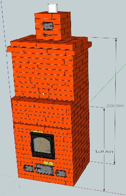

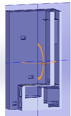

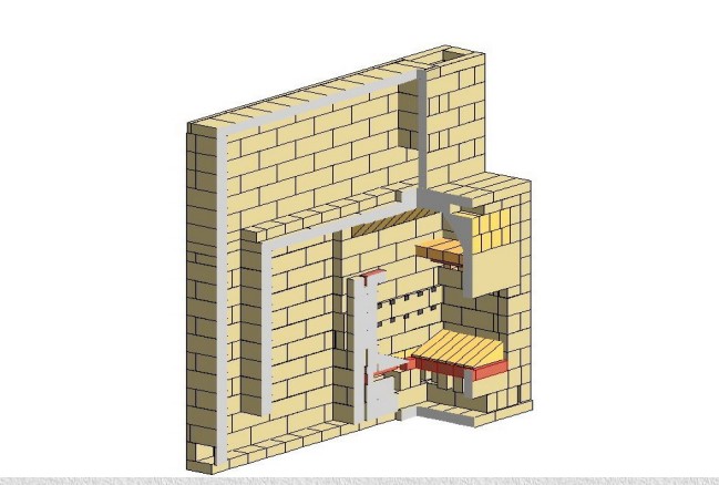

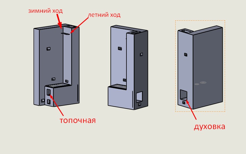

СообщениеДобавлено: Чт 14 Январь 2021, 17:02 Ответить с цитатойВернуться к началу
набросал эскиз . наружные габариты 1400х700х2700.
примерно 5 х 3 если в кирпичах.
внутреннее устройство отобразил схематично . печь ложилась в 1968 г .
 Размер файла:  43.66 КБ
 Просмотров:  144 раз(а)
 Размер файла:  36.79 КБ
 Просмотров:  142 раз(а)
 Размер файла:  34.31 КБ
 Размер файла:  33.41 КБ

СообщениеДобавлено: Чт 14 Январь 2021, 17:31 Ответить с цитатойВернуться к началу
Разъясните пожалуйста . требования Северных Штатов выше чем для средней полосы России.
