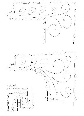

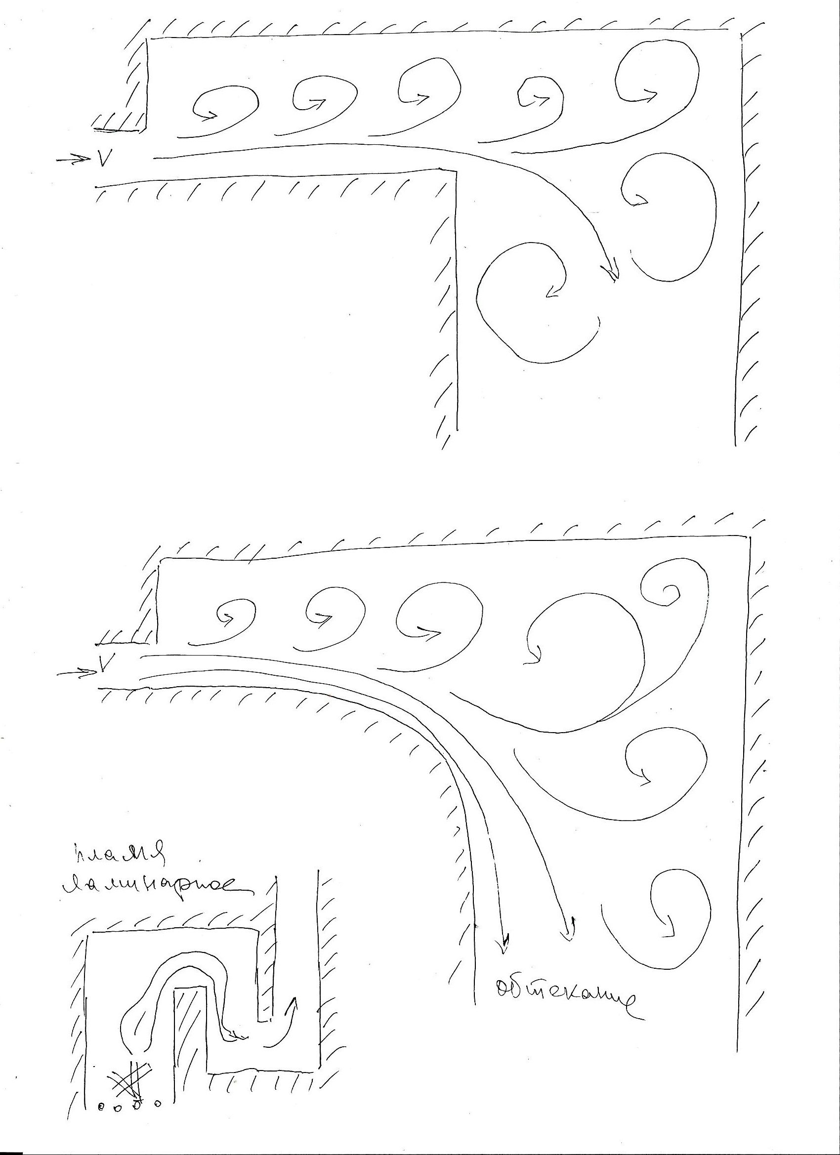

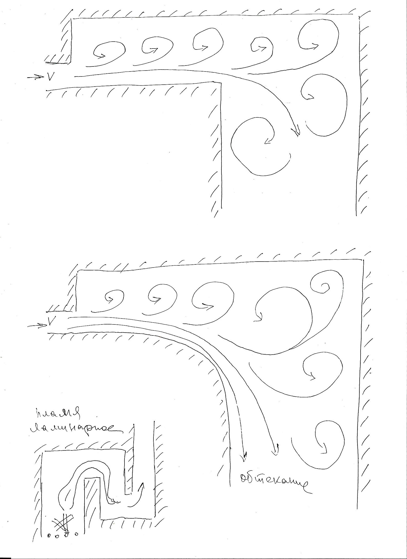

Дмитрий Галанин писал(а):
Газы - они струями ходят. У газов есть масса. Есть масса, значит есть инерция. Внутренние углы струя либо пролетает мимо по инерции и их просто "не видит"...
Правильно отметили.
Наверно, стоит вспомнить особенности частично ограниченных струй. И тем самым привязаться к сопротивлениям (перекинуть "мостик", так сказать).
https://forum.stovemaster.ru/viewtopic.php?p=188417#188417
Струя, касаясь стенки, приобретает большую дальнобойность. И способна огибать повороты (обтекать, облизывать, прилипать). Особенно при большой вязкости (кинематическая вязкость воздуха 15 при 20 град и 130 при 800 град).
 Размер файла:  418.22 КБ
 Просмотров:  112 раз(а)
