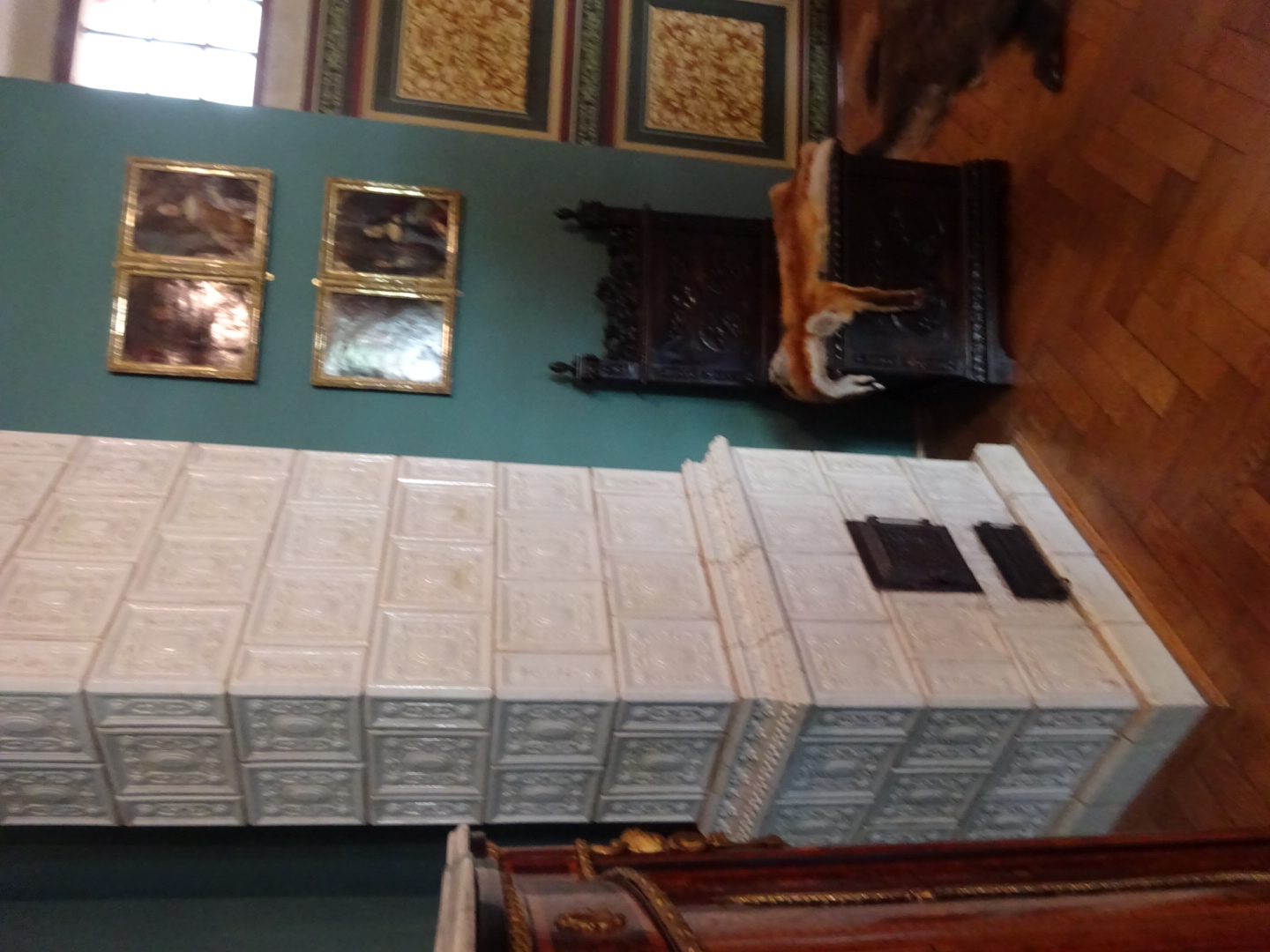

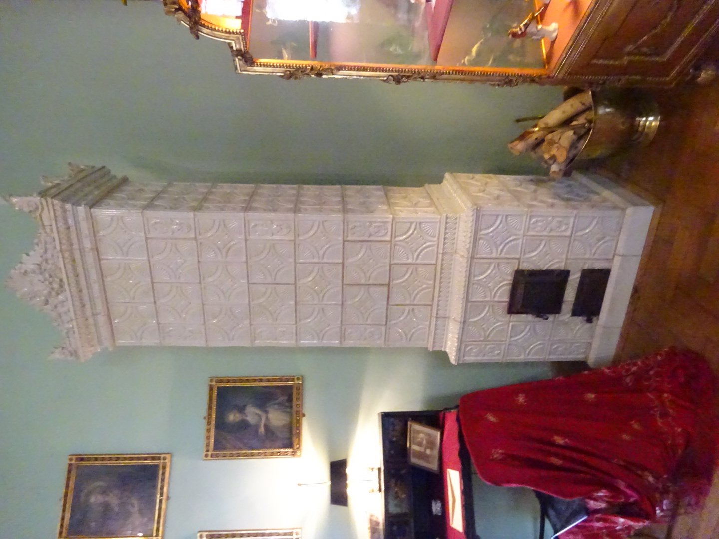

фотографии изразцовых печей из чешских замков
(продолжение)
почему-то повёрнутые (вертикальные фото)..
если нажать на изображение - увеличенные покажутся в нормальной ориентации..

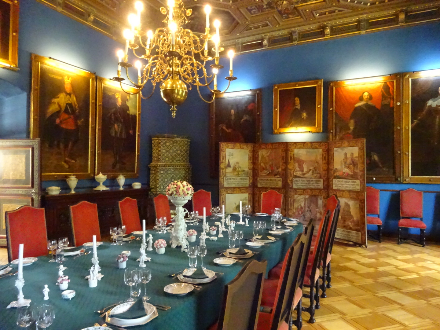

(продолжение)
