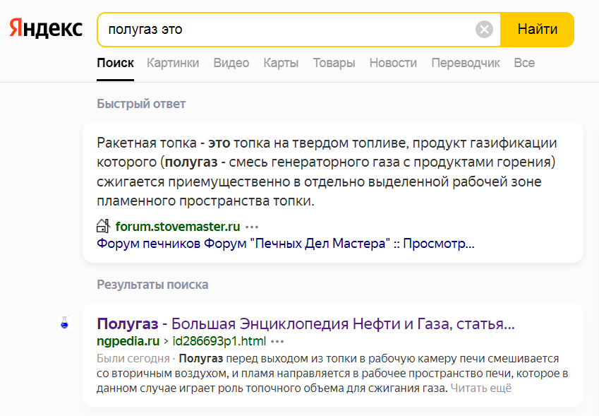

Сообщения: 6499
СообщениеДобавлено: Вт 24 Май 2022, 21:20 Ответить с цитатойВернуться к началу
Vladimir-spb писал(а):
Пока нет четкого определения полугаза... тут проблема.
Ну вот, дОжили... А у Яндекса проблем уже нет. Very Happy
 Размер файла:  37.07 КБ
 Просмотров:  80 раз(а)
Vladimir-spb
Сообщения: 1522
Регион: S-Pb
СообщениеДобавлено: Вт 24 Май 2022, 23:06 Ответить с цитатойВернуться к началу
Пока мы тут все в сомнениях ищем лучшую формулировку.... Yandex за нас все решил. Very Happy
Юрий Михайлович... а Вы "завизируете" такую формулировку? Или может свою дадите или эту дополните?

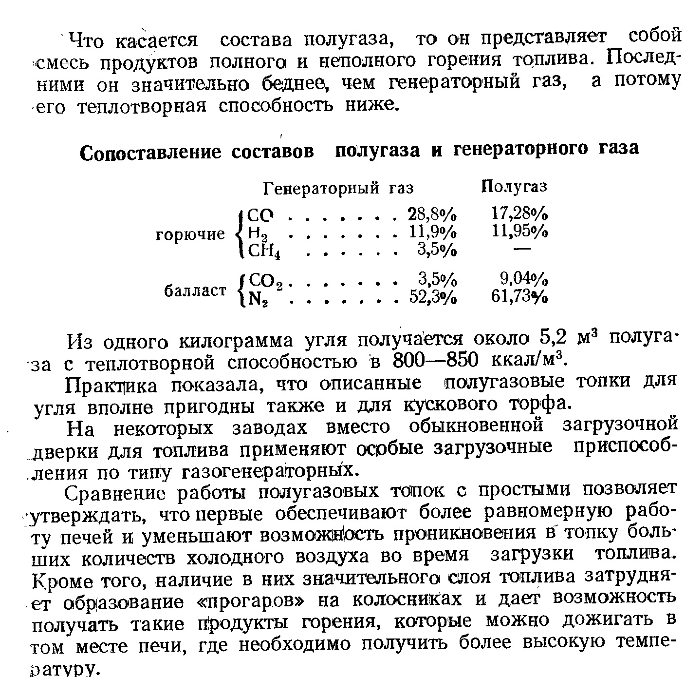

PS . Накопал вот еще одно определение полугаза у Локшина. Ну в общем близко к тому , что я написал.
Полугаз - это термин для печей, в которых полугаз является продуктом не полного сгорания пиролизных газов... И под сводом догорает до четверть(десятино)газа...
В топливнике ракеты вообще то стремятся выжать (после термического воздействия)пиролизный газ... При разогреве топливника газ на выходе действительно будет полугазом, но после разогрева топливника это уже будет пиролизный газ... Даже не генераторный, а именно пиролизный...
Генераторный газ это продукт продувания газифицирующего агента через слой раскаленного углерода... В случае продувания воздухом будет воздушный генераторный газ...
Кому не нравится термин "пиролизный" можно заменить на "швельгаз"...
Но никак не на продукт неполного сгорания...
Из Равича
 Размер файла:  194.6 КБ
 Просмотров:  73 раз(а)
