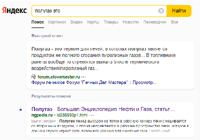

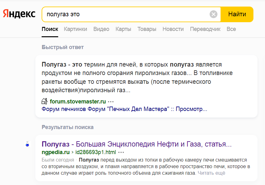

Пока нет четкого определения полугаза... тут проблема.
А у Яндекса проблем уже нет.
а Вы "завизируете" такую формулировку?
Это уже не актуально. Яндекс сменил свою ориентацию...
 Размер файла:  36.72 КБ
 Просмотров:  82 раз(а)

СообщениеДобавлено: Ср 25 Май 2022, 18:07 Ответить с цитатойВернуться к началу
Я всегда Яндексу не доверял.. Конъюктурщик он и скандалист. Mad Надо Google_ом пользоваться... Он интересные вещи находит.
Мне кажется, полугаз - это бескислородный газ в угольной топке с толстым слоем.
А в дровяной печи не полугаз, а некий газогенераторный газ, причем с избытком кислорода.
А как генераторный газ, в котором вроде как кислорода быть не должно, может быть с избытком кислорода? Так бывает?

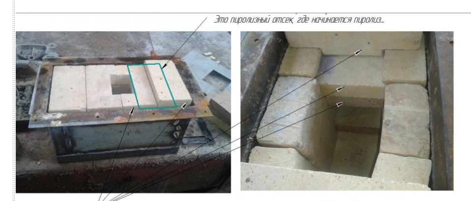

Кольчугин
Сообщения: 2051
СообщениеДобавлено: Чт 26 Май 2022, 09:39 Ответить с цитатойВернуться к началу
Кольчугин писал(а):
Есть единственный чек с газоанализатора - https://disk.yandex.ru/i/duMWFOBDcRJ8og, причем для горелки не настроенной должным образом и едва вышедшей в режим...
Вы предоставили статический замер в определенный момент времени при горении с избытком около 2. КПД говорит о том, что тепловоспринимающая поверхность м.б. больше расчетной для данной мощности топки.
С таким же успехом можно выдернуть показатель из любого измерения любой печи и добавить - "дрова были взяты прямо из леса со свежеспиленного ствола" или "из снега замороженные" и в том же духе.
Когда же вы научитесь предоставлять достоверную информацию, например, как здесь по ГОСТ ЕН 15250
https://forum.stovemaster.ru/download.php?id=18148
Когда на всех газоанализаторах будут адекватные настройки под абсолютно любое топливо...
Я же представил чек на горелку, работающую на достаточно сырых опилках (30-40% влажности)... В настройках нет опилок и соответствующей влажности (прибор немецкий на такие издевательства не расчитан)...
Могу предоставить видео, где схожая горелка работает на зерноотходах с влажностью порядка 80%...
КПД говорит о том, что реальные показания (более того что в чеке) прибор показать не может (не прописана такая возможность)...
А в отношении тепловоспринимающей поверхности большей площади вы правы...
Теплообменник расчитан на съём мощности до 75кВт, тогда как горелка работала на 20кВт-ах... Рабочий диапазон - 4-80кВт
Фото футеровки горелки и теплообменник котла во вложении...
.PNG
 Размер файла:  781.07 КБ
 Просмотров:  53 раз(а)
.PNG
.PNG
 Размер файла:  754.91 КБ
 Просмотров:  63 раз(а)
.PNG
Последний раз редактировалось: Кольчугин (Чт 26 Май 2022, 10:26), всего редактировалось 2 раз(а)

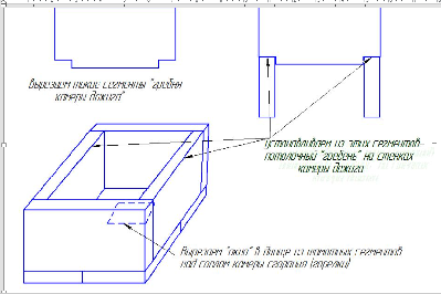

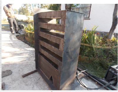

Кольчугин
Сообщения: 2051
СообщениеДобавлено: Чт 26 Май 2022, 10:22 Ответить с цитатойВернуться к началу
Vad писал(а):
Кольчугин писал(а):
А вот мне доводилось общаться с человеком, имеющим совершенно другие взгляды на то как достичь максимально полного и чистого горения...
По его мнению, факел нужно не просто стиснуть, а "упаковать" в объём в 10 раз меньший, чем свободно-горящий факел...
Хорошо, обсудим теплонапряжённость по объёму.
Моё мнение по этому вопросу - в приложении к дровам и естественной тяге "домашней" трубы (12 Па).
1. Необходимость устройства выделенной камеры дожигания = горение не успевает заканчиваться в основном пламенном пространстве топки = слишком большая теплонапряжённость по объёму = пламени для чистого догорания не хватает места = не хватает времени.
2. Необходимость подачи вторичного воздуха = то же самое.
3. Одно лишь понижение теплонапряжённости пламенного пространства по объёму теоретически позволяет решить вообще все главные проблемы горения, причём - путём максимально упрощения топки и всех её узлов.
4. Главный плюс сравнительно более низкой теплонапряжённости по объёму - создание максимально толстого пламени, которое, грубо говоря, максимально греет само себя. Иными словами, только толстое пламя может догорать достаточно полно и чисто - одновременно грея стенки печи.
5. Почему я считаю этот путь самым перспективным для топок домашних отопительных печей?
а) Потому, что этот путь диктуется лимитом естественной тяги, и
б) потому, что большая топка позволит очень широкие эксперименты с формами и структурами закладок дров, что важно.
6. Я считаю, что рассчитать момент полного окончания горения (по длине хода газов) практически невозможно даже приблизительно, поэтому и основной факел, и его хвосты нужно дожигать в рабочем пространстве печи, т. е. не боясь утилитарной теплоотдачи. Как? точно так же: поддерживая пламя самым толстым и свободным...
1. Места и времени более чем достаточно даже в таком ящике - см вложение...
Много времени нужно для печных скоростей горения холодного пламени...
2. В условиях высоких скоростей хим.реакций недостаток воздуха - сдерживающий фактор... Потому ВВ подаем обязательно - иначе недожог...
3. В печке... Но это частный случай, не имеющий отношения к качественному горению...
4. Даже не буду комментировать, т.к. полнейшее не понимание... Просто дикое... см. п.3
5. и 6. без комментариев... см.п.3
 Размер файла:  232.01 КБ
 Просмотров:  83 раз(а)
