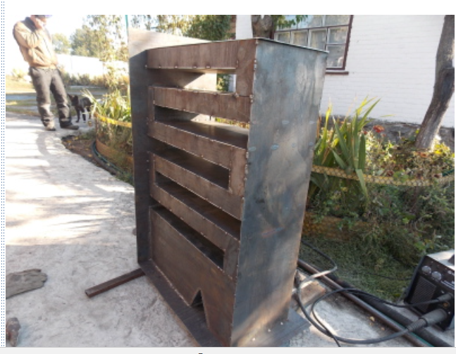

1. Места и времени более чем достаточно даже в таком ящике - см вложение...
Много времени нужно для печных скоростей горения холодного пламени...
2. В условиях высоких скоростей хим.реакций недостаток воздуха - сдерживающий фактор... Потому ВВ подаем обязательно - иначе недожог...
3. В печке... Но это частный случай, не имеющий отношения к качественному горению...
4. Даже не буду комментировать, т.к. полнейшее не понимание... Просто дикое... см. п.3
5. и 6. без комментариев... см.п.3
