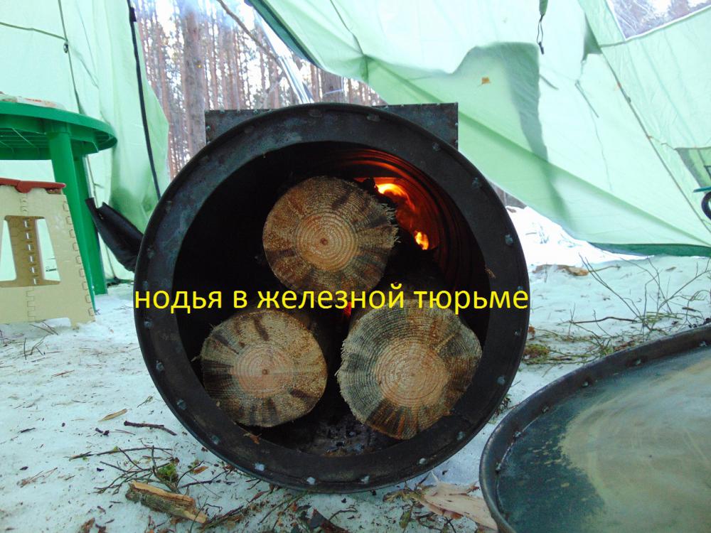

Сообщения: 2888
Добавлено:
Вс 5 Июнь 2022, 00:31
| Юрий Хошев писал(а): |
| Для ясности... |
Опыт реализации Вашей схемы в левом нижнем углу, причём реализации крупномасштабной...)))
"Я действительно загрузил в длинную горизонталку нодью (пусть и не гигантскую) и действительно заставил её гореть в печке задом наперёд ПОСТЕПЕННО. Имеется в виду, что пламя пожирало брёвна от заднего торца к переднему торцу точно так же, как оно пожирает свечу - равномерно, фронтально и последовательно."
Диаметр ок. 35 см, длина ок. 120, высота дымовой трубы от 100...
Репортаж полностью здесь: https://guns.allzip.org/topic/21/1989663.html#p338
| Описание: |
| Размер файла: |
117.99 КБ |
| Просмотров: |
59 раз(а) |

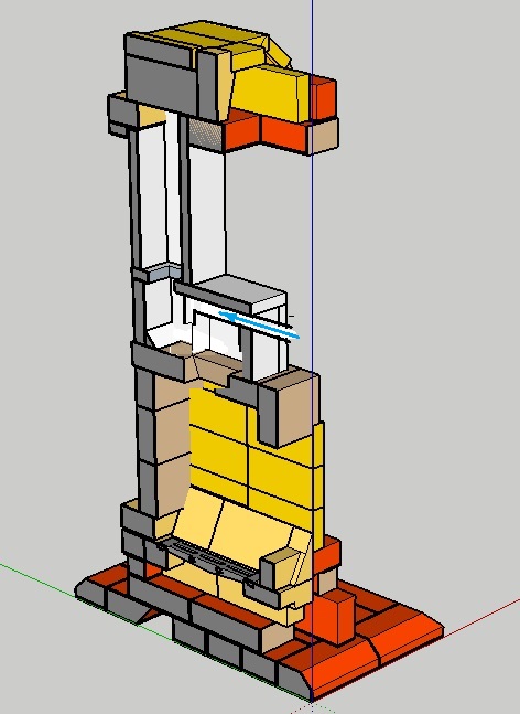

Vladimir-spb
Сообщения: 1480
Регион: S-Pb
Добавлено:
Вс 5 Июнь 2022, 12:35
| Vladimir-spb писал(а): |
По мне так "нормальной ракеты" без ВВ воздуа быть не может. Есть две камеры.. первая приемущественно для газификации с альфа < 1. Вторая для сжигания полугаза с альфой больше 1. Между ними порт с подачей ВВ. |
Ну как так "не может"?
Миллионы ракет у уважаемых "жен вождей племен" могут.
И в масс-ракетах с бочкой - тоже могут.
А у Вас не могут... |
Если помните, то разговор начинался с того что никто не знает что есть "ракета". Вот "уважаемые жены вождей племен" знают, а мы нет. Попытка определиться с определениями, та же не дала результата. Поэтому я исхожу из своей версии определения ракеты. Так что я видимо не в ногу иду с женами вождей. Увы.. то ли им .. то ли мне.
| Там-то где порт и хайло установить? |
Как я уже говорил, порт нужно установить в месте раздела топки на камеры газификации и пламенного пространства. А хайло на выходе из из второй камеры , где процессы горения в основном завершены.
Мне кажется, Владимир СПб и сам толком не уверен, есть ли у него райзер, вихревая камера и порт...
А вот если бы он свой утепленный стояк заузил, то стало бы, наверно, чеи то похоже на ракету. |
Порт , райзер.. это названия в ракетном смысле надо применять когда процесс горения так же ракетный. Если я в свой горячий топливник накидаю дров , задушу ПВ , открою ВВ , то я получу ракету с горением полугаза в райзере.
Но если я сжигаю 2-3 кг на колоснике только с ПВ и пламена у меня в райзер не залетают, то я имею обычную топку полного цикла. Порт с этом режиме выполняет функцию хайла , а райзер функцию первого подъемного канала.
Такая конструцкция дает возможность легко справлятся с перегрузкой по топлливу при большом объеме газификации и относительно чисто сжигать полугаз , а с другой стороны легко работать с малыми объмами дров , что для дачи очень важно. Так что у меня "полуракета" или даже "четвертьракета"
Мне вспоминается моя любимая нержавеющая АТ-5. Шла на разгон "с лету", пламя выскакивало в трубу на крышу. Предусмотренный ВВ совсем не помогал. Но как откроешь дверцу, так всё - ревущее пламя тотчас садится на дрова.
На мой взгляд тут все очевидно. Открывая топочную дврку Вы шунтируете поток проходящий через закладку. Горючих газов становиься меньше, холодного воздуха больше, вот пламена и садятся на закладку, где еще есть достаточная для горения концентрация.

Vladimir-spb
Сообщения: 1480
Регион: S-Pb
Добавлено:
Вс 5 Июнь 2022, 15:51
| Если я в свой горячий топливник накидаю дров, задушу ПВ, открою ВВ, то я получу ракету с горением полугаза в райзере. |
Не уверен. Не всегда же... Нужны определенные условия.
Надежнее выбрать момент интенсивного горения в раскаленной топке и начать снижать ПВ. Пламя начнет вылезать. |
Конечно пламена тушить нельзя. Иначе на такой "ракете" можно и "взлететь" вместе с домом.
| Как добиться дожигания в восходящем? Когда и куда начать вводить ВВ (у Вас, мне кажется, слишком далеко). |
Дожигание будет при следующитх условиях
- "богатый" полугаз .. т.е смесь должна иметь некую теплотворную способность
- наличие ВВ
- температура в канале на протяжении его высоты
У меня получается ВВ действительно несколько далековато от порта. Но ракетный режим для меня редкость. Поэтому я не переживаю на этот счет.
| Нужен ли раскаленный райзер и подогрев ВВ? Ну и главное, какое сечение восходящего должно быть, чтобы он стал райзером. |
При правильном материале (низкая теплоемкость, теплопроводночть и степень черноты) стенки канала быстро станут горячими. Что касается подогреве ВВ, то не вижу в нем смысла. Для реакторной зоны с температурами под 1000 , не велика разница будет ВВ 20 или 80 градусов.
С сечением вопрос сложнее. Слишком большое - это лишние теплопотери из канала, слишком малое - это высокая скорость газов в канале и увеличенная высота райзера. Наверное можно найти какой то оптимум. Вот Берг на этом "собаку съел".

Потому что схема подачи ретортная (снизу вверх), а нужна проходная (см. вложение)
| Кольчугин писал(а): |
Я не предлагал заужать райзер... Я предлагал сделать два порта... Один перед вихревой камерой, а второй перед райзером и при этом сам райзер опустить вниз, чтобы порт райзера был сбоку, а не внизу...
Вопрос точек подвода вторичного воздуха не ставился, т.к. пока и портов то нет...
А так то ВВ нужен перед портом, но он не должен переохлаждать горючий газ (факел)...
В схеме Владимира, я бы ограничился одним местом ввода - по своду вихревой зоны в стальном канале, направленном к райзерному порту... |
Порт надо делать максимально близко к зеркалу горения. В этом случае потери теплонапряженности минимальны при транзите к порту. В шахтных котлах порт практически на срезе зеркала, и это правильно. Поэтому делать второй удаленный порт и подводить к нему ВВ смысла нет. Хотя наверное какую то лепту в дело возмущения и турбулизации потока газов вторая ступень вносит. Сейчас по факту я ввожу ВВ через верхний шибер дверки. Наверное каналом под срез порта было бы правильнее, но пока так. |
Вторичный воздух при таком подводе как на рисунке, не идёт к порту... Он падает низ, нагревается и вступает в реакции горения до хайла... То есть он скорее второй первичный...
По поводу близости порта к зеркалу горения... Опыл Hof(Олега Халикова) с ломаным райзером говорит что близость зеркала горения к порту не критична... Факел в плане создания теплонапряженности самодостаточен...
Последний раз редактировалось: Кольчугин (Вс 5 Июнь 2022, 18:06), всего редактировалось 1 раз |
