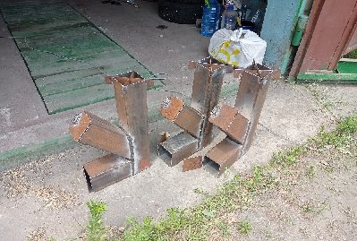

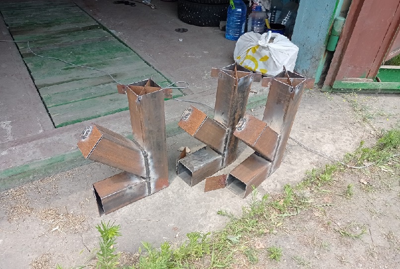

altairandy
Сообщения: 77
Регион: Upper Plavni
СообщениеДобавлено: Чт 7 Июль 2022, 21:57 Ответить с цитатойВернуться к началу
Вот такие "ракеты" сейчас массово производятся
 Размер файла:  232.77 КБ
 Просмотров:  116 раз(а)

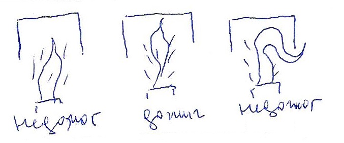

3. Решетки были как у Валеры... Тонкий шамот показывал неплохие результаты, поскольку прогревался легче и светился (поверхностное гетерогенное каталитическое горение), но лопался при остывании и падал в горелку на уголь... При попытках достать упавший, лопались и остальные (не все сразу, но тем не менее)...
Толстые сегменты стояли, но от них больше вреда, чем пользы - сажа на стенках и в теплообменнике... Потому мой вывод - толстый шамот это холодное ядро...
4. Искры сгорают, частично в вихрях, частично на поверхности перегретого шамота порта, думаю что при этом зола спасает шамот от перегрева, т.к. на пластинах катализатора шамот той же толщины лопался, а в порту стоит... Парадокс...
5. Выпускать факел - https://disk.yandex.ru/i/TEfn_2owGcjnrg
https://disk.yandex.ru/i/88P2j_cKQ-5q0g
https://disk.yandex.ru/i/XBlEXh7H3UUewA
https://disk.yandex.ru/i/d9UaStTPNoIrbA
https://disk.yandex.ru/i/w_XVnIAjJsgBcQ
И рога через стекло:
https://disk.yandex.ru/i/dXsNvXudYJBYqQ
https://disk.yandex.ru/i/q09tLinYRVJeIw
Как видите особой разницы (влияния разрежения от дымохода) не видно... Хотя порт на фото расширенный (экспериментальный)... Фото с портом нормальной ширины с закрытой дверкой не делал, но могу заверить что ничего не изменяется...

3. Катализ - это предположение?
5. Выпускать факел - это увеличивать дутье, чтобы пламя выскакивало из-под арки? А если увеличивать колпак?
Под у Вас из двух плит пенобетона? Как влияет размер промежутка? Он ведь будет играть роль, когда Вы закроете камеру и она будет под разрежением (в колпак может ничего кроме искр не пойти).
Почему на последнем фото видна горелка, а на первых тре ее не видно?
Если бы были рисунки-эскизы от руки и с фото с телефона, то многие вопросы и не возникали бы...
3. Катализатором является любое раскаленное тело... Так учит Равич... И современные взгляды на каталитическое горение это подтверждают...
5. Колпак подобран таким чтобы на минимальных мощностях пламя дотягивалось до свода и грело его... Иначе недожог... В случае выхода пламени из колпака - тоже недожог, что видно по цвету пламени... С этой точки зрения близко к идеалу колпак с портом (как в Берговской DSR)... С моей горелкой лучшие результаты с этажами и портом (вихревая камера дожига)...
На последнем фото другая конструкция... На опорах колпак из полуколец вермикулита, торец со стороны дверки закрыт пластинами силиката кальция, а выход из под колпака у задней стенки...Щель под силикатом кальция есть только при открывании дверки, при закрытой дверке нет и дымогазы в неё не идут...
Оставлял специально для визуального контроля, чтобы видеть как себя чувствует горелка...
1. Здесь имелись в виду глухие колпаки из силиката кальция?
Под пламенем понимается газовый факел? А искры как ведут себя?
Не совсем понятно, почему именно в колпаке с хорошей полнотой сгорает. А когда до свода не достает, то плохо сгорает (это что значит - дым, запах?)?
Пламя в колпаке укорачивается? Когда достает до свода...

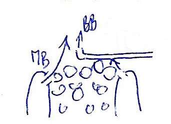

2. Все-таки, что меняется, когда Вы закрываете дверь камеры (и газы идут в ТО)?

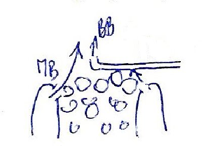

3. Такое ощущение, что у Вас воздуха не хватает. ВВ надо подавать прямо над слоем, где еще есть газовое пламя. А сажистое пламя на воздух практически не реагирует обычно...
В колпаке из силиката кальция с нижним выходом я оставлял герметичное окно, чтобы видно было как себя ведет факел...
В начале все сгорало с малым количеством искр, колпак быстро прогревался, пламя укорачивалось и в какой то момент колпак насыщался горячими газами и факел ложился в сторону выходного газового окна... Горение довольно грязное (на сенках много сажи) хотя искр было мало, и факел горит не вверх а в сторону газового окна...
Пробовал делать колпак вообще без окон, когда факел опускается вниз (ниже зеркала горения по бокам от горелки и затем выходит вверх со стороны дверки... Горение ещё грязнее и появляется синое искрение... В общем глухой колпак не понравился...
Силикат кальция сильно разочаровал... В пламени не стоит больше суток... Лопается и рассыпается...
В уголь воздух нельзя подавать над слоем... Его либо продувают через слой, либо вбивают встречной подачей... Вдоль слоя уголь продуть не возможно...

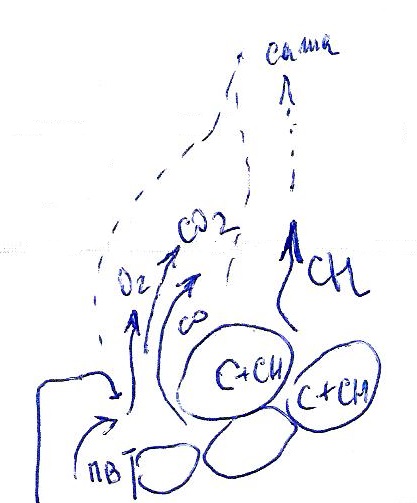

В уголь Вы и так подаете. Там его хватает с избытком.
Воздуха не хватает там, где горят и быстро сгорают пирогазы.
А в длинном хвосте пламени пирогазов уже мало.
Остается только сажа, а значит, и СО. Хвост дожечь трудно.
Ну пирогазов в угле в сравнении с дровами (пелетами) изначально меньше (почти в двое), но много углерода...
Из термохимии знаем что увеличение зональной температуры увеличивает выход СО (в сравнении с СО2)...
Потому и не справляются с дожигом ни горелка в штатном исполнении, ни ввод ВВ в факел...
Горелка не испытывает недостатка в воздухе, т.к. количество воздуха является одним из регуляторов мощности (наряду с количеством продуваемого этим воздухом топлива)...
В ретортных горелках (вообще) уголь горит не объёмно, а лишь в слое, который продувается потоком воздуха... Остальной уголь подвергается термолизу без продувки (и без горения), потихоньку превращаясь в полукокс (с низким содержанием летучих), что позволяет хорошо лежать без копчения (дымления) во время стопа (летучие то уже выжались... Мой колпак небольших размеров (1-й этаж) ускоряет термолиз топлива без продувки... Это хорошо просматривается во время подачи топлива, когда факел резко увеличивается без изменения количества подаваемого воздуха... Это многократно наблюдалось на всех ретортах без моей надстройки...
С вихревым дожигателем параметры вихря гораздо стабильнее... Меняется только форма полуколец (в момент подачи топлива они превращаются в полные кольца с большей скоростью потока горящих газов)...С течением времени скорость потока газов в вихрях постепенно падает... Продолжительность такого цикла регулируется в пределах 4-60секунд... Я работаю на 60-секундном цикле...
Продувочный воздух работает в горелке не с изначально бурым углем, а с полукоксом, из которого термолизом выдавлена основная доля, летучих (которых 47-49% в зависимости от типа угля), в основном метан... А дальше мы и работаем в основном с угарным газом в который трансформируется углерод, соединяясь с кислородом воздуха в условиях высоких температур... Что можно наблюдать в те моменты времени, когда горелка работает в режиме снижения мощности...
Рога превращаются в полукольца вплоть до столбика пламени, выходящего из порта и бьющего в свод...
В следующем своем эксперименте хочу отказаться от вермикулитового полукольца (ввиду несовершенства полукольцовой геометрии) в пользу установки пластины и введения третьего этажа...
В отношении ролика... Ролик правильный... Перед портом действительно поднимается давление, в порту падает и за ним снова растет с максимумом в точке соприкосновения со стенкой...

Кольчугин писал(а):
Горелка не испытывает недостатка в воздухе...
Лишь в слое? То-то я вижу, что этот "слой" в полуметре в "рога" заворачивается... :D
Ладно. В основном понятно. Дожигаете по нужде то, что как-то получилось...
Если есть пламя, то это значит, что где-то воздуху не хватило...
Даже в спичке внизу хватает. А вверху не хватает...

И чтобы закончить с колпаком...
Определение: колпак-это камера с глухим сводом(обязательно), выход для газов из которого обязательно снизу (дно, нижняя часть стены)...
По способу вводу газов, колпаки могут быть классические (вход газов тоже снизу) или противоточные (ввод газов в середине или в верхней части колпака)...
ИМХО... Считаю что колпаки необходимо использовать только для теплопередачи, когда стенка имеет возможность воспринимать и отводить (либо накапливать) тепло, чтобы горячие газы имели возможность остывать и опускаться вниз к выходу из колпака...
Такой способ теплопередачи считаю самым эффективным...
Для эффективного дожига колпак плохо подходит... При перегреве свода колпака горячие газы образуют застойные зоны и свод выключается из процесса горения... Что я наблюдал в экспериментальном колпаке из силиката кальция (пламя ложилось на топливо в направлении выхода из колпака)...
Потому от колпака в камере дожига я очень быстро отказался...
