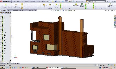

Сообщения: 6063
Добавлено:
Вт 13 Сентябрь 2022, 23:32
Снял "посадочные" размеры.
Вырисовывается первый этаж...
| Описание: |
| вид из спальни первого этажа |
| Размер файла: |
153.14 КБ |
| Просмотров: |
343 раз(а) |
Последний раз редактировалось: Андрей_Алексеевич (Вт 13 Сентябрь 2022, 23:33), всего редактировалось 1 раз |

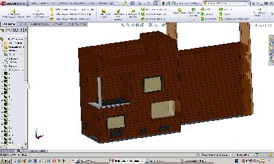

Сообщения: 6063
Добавлено:
... и ещё...
| Описание: |
| Размер файла: |
153.99 КБ |
| Просмотров: |
365 раз(а) |

То что на картинках -это действительно колхоз. Кто из печников решит воплотить этот колхоз. Это потом его проблемы будут -когда этот аппарат вместо того чтобы греть -начнёт гнать сажу и трещать от неравномерного нагрева массива. Не представляю кому нужен современный камин с двухсторонним стеклом и за ним очаг с плитой. Кому из состоятельных людей нужен такой колхоз. А обычные колхозники не потянут такой комплекс.А плита зачем рядом с камином? Для экзотики -поставить на плиту самогонный аппарат. Сколько дурости в этом проекте -это полный пипец.Да и как прогреть лежанку топкой с очажной плитой? Или камином предусмотрено греть лежанку.

За исходник были взяты Планировочные идеи вот отсюда: https://forum.stovemaster.ru/viewtopic.php?t=7341
И эта тема была так-же использована: https://forum.stovemaster.ru/viewtopic.php?t=12311
"Растянули меха гармошке" до 8,8х8,0 м, на 70-т квадратов, на первом этаже
С учётом удалённости углов отапливаемых помещений и высоты потолка, для определения размеров Комплекса был применён коэф. 1,5.
Функционал, единственное чего не включает: не задействованы регистры ГВС (НО ! -- имеются опробованные и эффективные идеи ) и "электричество из печки/камина" за счёт использования эффекта Зеебека и эффекта Пельтье.
Самоварник будет добавлен попозже, возможно.
Признаю, "запрягалась она не спешно" ...
За это время довелось пройти через не простые немощи.
Сейчас уже здорово восстанавливаюсь, "танцы с кирпичами и чугуняками" (помимо коек больничных ) позволили сбросить аж 12 избыточных килограммов.
Но -- нет пределов совершенству ![/i]
