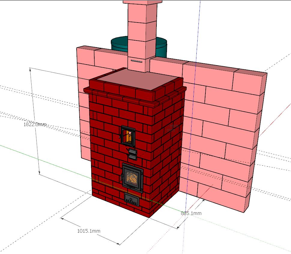

Кольчугин
Сообщения: 2051
Добавлено:
Ср 21 Декабрь 2022, 12:09
| Vad писал(а): |
| Кольчугин писал(а): |
| ...таким образом Ваше заявление по температурам 650*С не подтверждаются практикой... |
Это не моё заявление, я взял цифру alarin`а.
| Интенсивно конвективное тепло без проблем снимается барелем (у Берга), варочной поверхностью у Вортекса... При этом остаточного конвективного тепла хватает и на нагрев колпаков, лежанок, скамеек и прочей глиняно-кирпичной конвективки... |
Бочка и варочная поверхность вовсе не снимают конвективное тепло без проблем, реальная ситуация совершенно обратная: эти поверхности разогреваются настолько сильно, что легко вылетают за любые санитарные ограничения, установленные для хороших отопительных печей давным-давно.
И что касается конвективного нагрева саманных лежанок и т. п. массивных накопителей - там тоже проблем хватает: вскоре после первых радужных надежд многие такие лежанки были попросту разобраны хозяевами, что вовсе не удивительно...
Поэтому опять и снова: минимально приличная отопительная печь - это удовлетворительный баланс многих противоречивых требований, а не обожествление какого-то одного.
Например, наиболее точный КПД отопительной печи на самом деле понимается как КПД сложнейшего агрегата "печь+отапливаемое помещение+люди, в этом помещении находящиеся".
И любой дым из любой приличной печи нужно отводить побыстрее, повыше и подальше от людей, а не надеяться на слив конденсата ради КПД чисто теоретического.
И разогрев теплоотдающих поверхностей печи должен быть здоровым, а не только сильным...
И всё это решается совсем иначе и гораздо сложнее, чем воздвиганием железных бочек поверх ракетных костров... |
Если Вас тек тревожат санитарные нормы, то есть иное универсальное решение - водонаполненная керамическая стенка (см. вложение), когда сильный нагрев может быть очень даже здоровым... Да и с отоплением других помещений в доме проблема решается не количеством (несколько печей на дом), а качеством (ВТП, радиаторы), с сохранением печной эстетики...
К тому же вода как тепловой аккумулятор гораздо более эффективна, чем кирпич или камень...

Vad
Сообщения: 2988
Добавлено:
Ср 21 Декабрь 2022, 12:16
К тому же вода как тепловой аккумулятор гораздо более эффективна, чем кирпич или камень... |
С этим всем я в целом согласен, отчего и написал выше: было бы интересно посчитать ракетную горелку в связке с водяным теплоаккумулирующим массивом - но в конфигурации именно теплоёмкой печи, а не котла с батареями.
Причём можно даже без керамики.

А чем по вашему котел отличается от печи? У котла теплоаккумулирующий массив стремится к бесконечности. Наоборот, для вас котел был бы идеальной печью. Вы нам свое отличие котла от печи изложите плиз.

Vad
Сообщения: 2988
Добавлено:
Ср 21 Декабрь 2022, 15:03
| alarin писал(а): |
| А чем по вашему котел отличается от печи? У котла теплоаккумулирующий массив стремится к бесконечности. Наоборот, для вас котел был бы идеальной печью. Вы нам свое отличие котла от печи изложите плиз. |
За редкими и неважными исключениями главное отличие состоит в том, что котлы нельзя ставить в жилом помещении, а печи - можно.
И уж тем более это относится категорически - к самодельным твердотопливным котлам и печам.

Vad
Сообщения: 2988
Добавлено:
Ср 21 Декабрь 2022, 15:50
И к слову - я опять удивился...
Неужели никто из "ракетчиков" не видел ни одного отопительного щитка в реале?
Не беседовал с хозяевами, не пробовал посчитать его реальную теплоотдачу и т. п.?
Это груда кирпича, имеющая излишний вес и габариты, и работающая крайне малоэффективно.
Удобная только тем, что её можно всунуть почти в каждый простенок и т. о. подогреть сразу пару, а то и тройку комнат.
То есть это самый наглядный пример того, о чём я говорю уже не знаю сколько раз: урезание прямой лучевой отдачи топки неизбежно ведёт к переразвитию конвективной системы, которая становится излишне громоздкой - оставаясь малоэффективной.
И если щиток понятен как утилизатор тепла газов, уже отработавших, например, в кухонной плите, то как перспективное отопительное решение... ну, мягко говоря, это странное предложение...
И ещё одно опять: если прямая лучевая отдача топки урезана теоретически до нуля - куда лучевое тепло девается в итоге? где толковый выхлоп - во всех смыслах это слова? каковы его расчётные объём и температура - с единицы массы дров?
