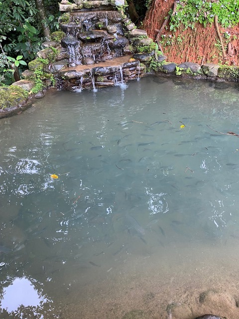

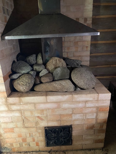

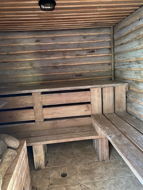

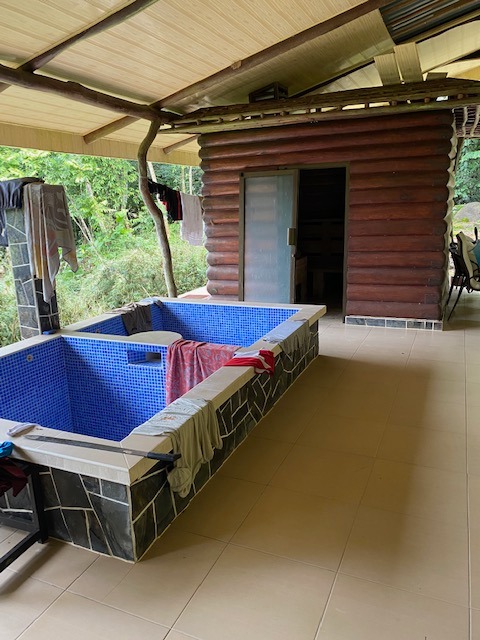

Андрей Захарович писал(а):
дом с участком
Это не дом, а дворец какой-то. Вилла с бассейном?
А в "летней кухне" очаг? Труба виднеется....
Был дворец, но у американцев другие представления о красоте, для них главное функция. Поэтому зять срубил всю лепнину, убрал каскады и фонтаны.. Впрочем давайте про баню.
Печь.. Такая конструкция совмещает в себе все недостатки кирпички и металлички.
 Размер файла:  91.72 КБ
 Просмотров:  56 раз(а)
Бассейн с "осетрами"
 Размер файла:  118.46 КБ
 Просмотров:  52 раз(а)
купели
 Размер файла:  101.94 КБ
 Просмотров:  53 раз(а)
Полоки и слив в полу.
 Размер файла:  109.63 КБ
 Просмотров:  72 раз(а)
Не знаю, что скажет Альянс в отношении перевязки кладки.
Но в части конструкции печи, она напоминает давнишнюю заводскую пермскую печь с трубой до колосников (правда, эта кирпичная, а та стальная в обкладке).
Внутрь не заглядывали?
Андрей Захарович
Сообщения: 1194
Регион: USA
СообщениеДобавлено: Ср 18 Январь 2023, 00:36 Ответить с цитатойВернуться к началу
Не, не заглядывал, но мне и так ясно. Стальной лист на котором камни. В центре листа дырка, на ней стоит трубы. Может быть приварена, но вряд ли. Камни нагреваются максимум до 250. Дельту такая каменка не вытянет.
Ясно.
В той пермской вместо листа - колосники.
Пламя лижет камни снизу и уходит в трубу.
Это я никак не смогу понять.
Такая каменка как раз даст максимально и Вашу дельту (Т-ТТР), и Олегановскую (Тпосле-Тдо). Какая польза от этой дельта?
