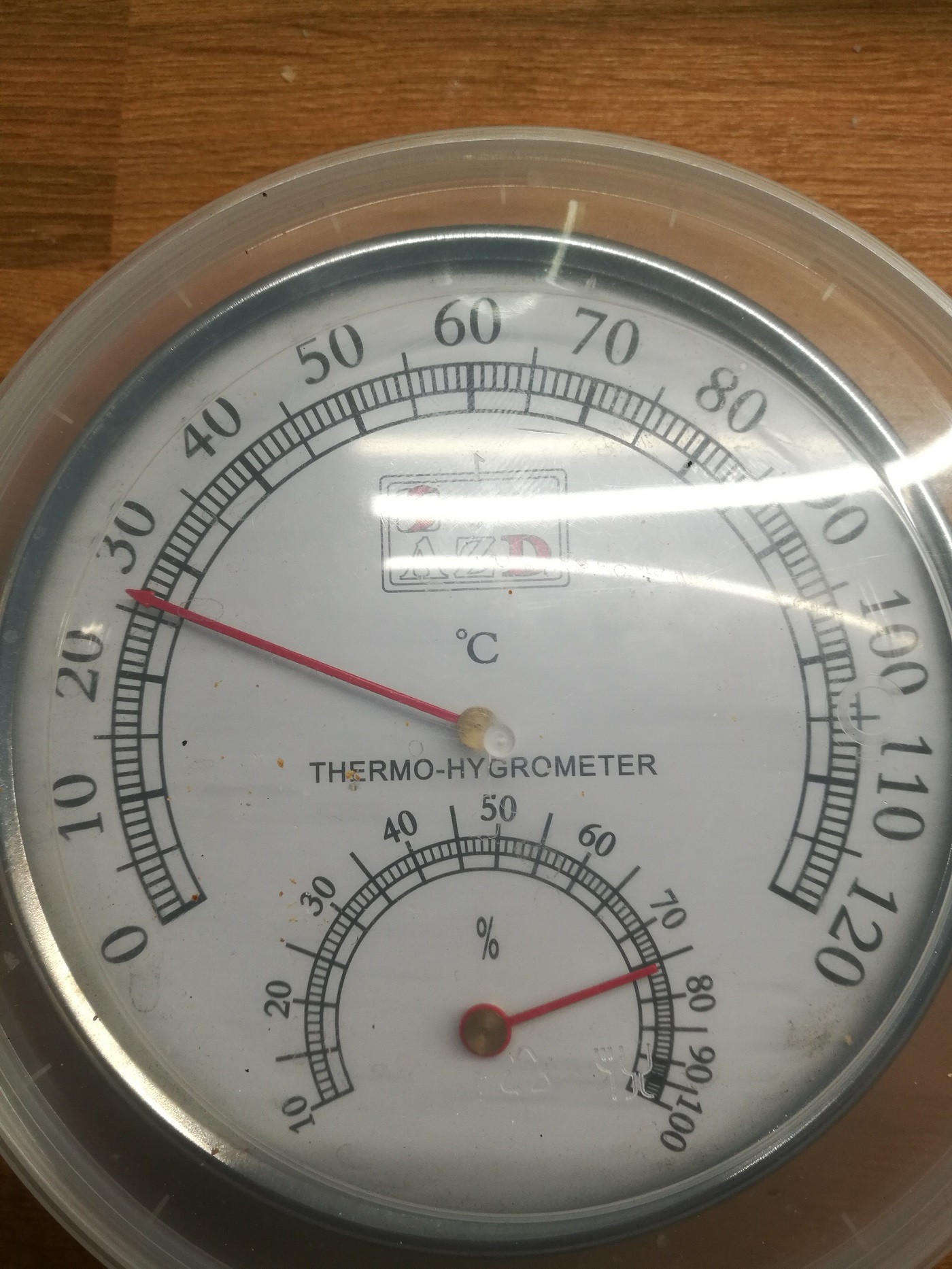

возвращаюсь к своим измерениям параметров ЛП в сочинской обращенке, которые я показывал в ролике. 90 С /48 %. Были замечания, что врет прибор. Прибор, конечно, тот еще. Но примерно таким и будет мерять Заказчики.
Проверка на насыщенным раствором соли показала 80%. Стрелочку довернул до 75).
Т.е. с разумной погрешностью ЛП для меня на бытовом китайском приборе - это 90С/ 44%. ( 100/50) - можно было добавить).
уже отъюстированный прибор в контейнере над раствором соли.

| Александр Минеев писал(а): |
| отъюстированный прибор в контейнере над раствором соли. |
Для Вас это, конечно, достаточно.
Но чтобы "сверить часы" с логгерманами, надо бы прибор с солью нагреть до 90.
