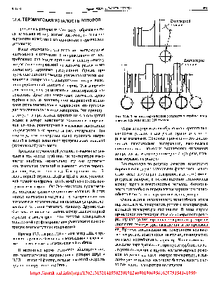

По теплопередаче учебников сейчас море. Но нам достаточны "школьные" основы понимания процесса.
*Кстати, формуле Юргеса "корень четвертой степени" в этом году исполняется ровно сто лет, а в евростандартах до сих пор используется.

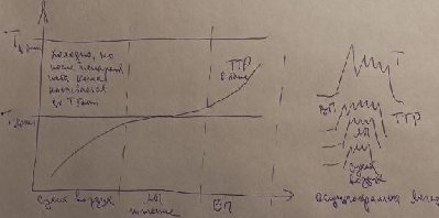

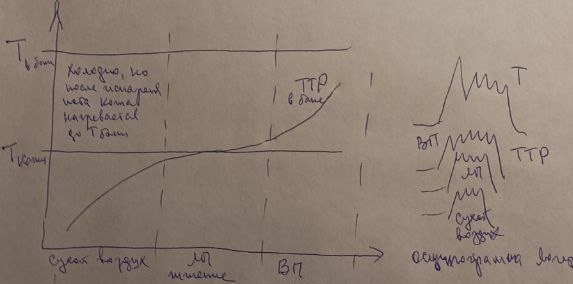

Основная суть в том, что теплоотдача при конденсации "на экстремуме" лимитируется разогревом самой конденсирующей поверхности. И в теплообменниках, и в банях, и даже в "роторах" (см.вложение).
Поэтому проще всего, наверно, пояснить картину легкого пара с помощью того же банального принципа хомотермы, но для реальной (экстремальной) температуры кожи.
А именно, рассматривать не изменения Т при фиксированной ТТР, а наоборот, рассматривать изменения ТТР при фиксированной Т.
Задаем Т кожи, полученную в результате акклиматизации (первичного разогрева). Задаем Т.
При малых ТТР получаем сухую сауну (которая охлаждает мокрую кожу, но обжигает сухую).
При средних ТТР=Ткожи имеем легкий пар ЛП.
При высоких ТТР получаем ошпаривающий влажный пар ВП.
То есть, ЛП - это хомотермальный режим.
Сама же Т в бане принципиально не важна, она лишь усиливает "жар".
Всё! Для обывателя этого достаточно. Надо держать ТТР, равной текущей Т кожи.

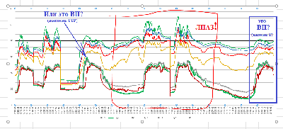

Может быть, такая примитивная трактовка поможет авторам прокомментировать их логгер-осциллограммы?

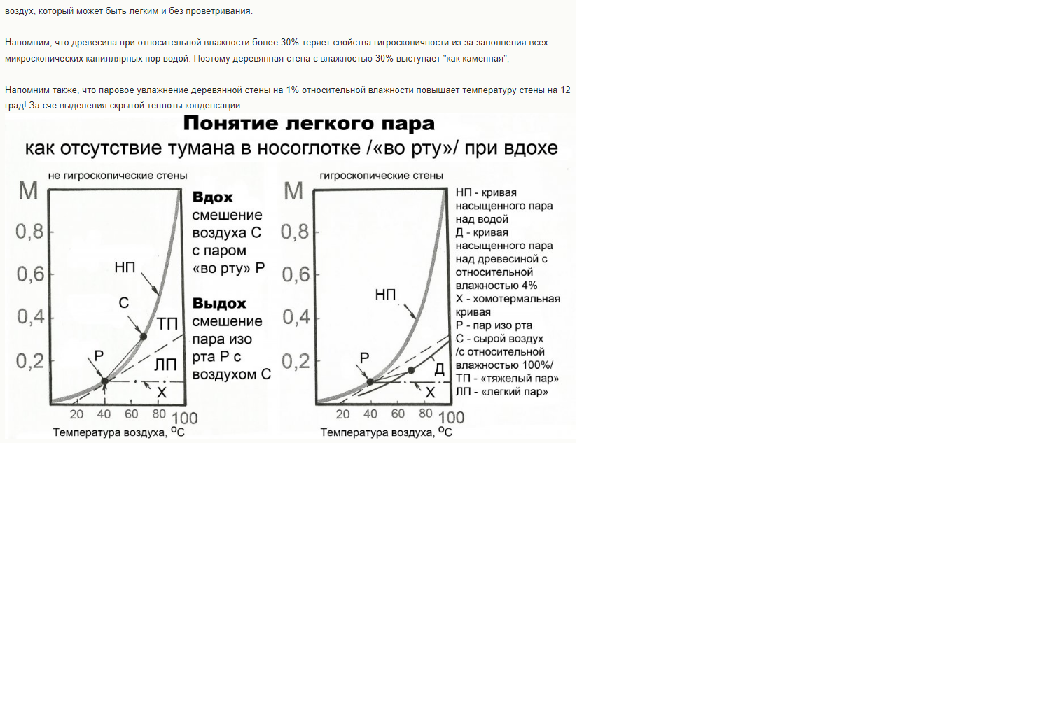

Я не помню, что я там понаписал про всё про это...

Ну... И что дальше? Что возмущает?
planer-k
Сообщения: 647
Регион: СПб
СообщениеДобавлено: Пт 14 Июль 2023, 23:23 Ответить с цитатойВернуться к началу
Почему возмущает? Не возмущает, а смущает. Вроде как противоположные мнения или я неправильно понял?

Еще раз повторяю - я не понимаю и не помню. Этих трактований ЛП тьма.
Вы бы ссылку дали... Я со своим зрением искать и докапываться не могу.
И вообще, растолкуйте по-простому, о чем Вы говорите и в чем моя ошибка?
Почему при ЛП не может "прожигать до самых легких"?

Ну какой же ЛП если дышать невозможно?

Это тема задумана была как узкая - "арифметический" анализ кухонного пара Разоренова.
Поэтому и ЛП там Разореновский.
Показано, как с помощью упрощенных графиков можно предугадать особенности банного пара.
Взаимодействие пара с телом не рассматривалось.
*Маслов вместо температуры предложил энтальпию. А Палеха предложил энергию Гиббса.
К сожалению, эти более строгие подходы не доведены до уровня инструмента.
А как Вы хотите? Чтобы кожа горела. А в горле был леденящий холод?
Об этом легком и тяжелом дыхании говорят все - и профи, и обыватели.
Одни надышаться не могут. Другие через мокрый веник дышат. Третьи - под форточкой...
Но никто так и не сказал, что это такое. Слов подобрать не могут...
*По мне, так есть пять дыханий. Грубо и условно:
- Сухой воздух (нормальный или морозный) охлаждает носоглотку.
- Сухой горячий воздух сначала охлаждает, потом высушивает (до першения), а потом сухо обжигает.
- Хомотермальный (ТТР=const) - переход от духоты к ЛПАЗ при подъеме Т.
- Высоковлажный "холодный" ВП (Т=ТТР) - обжигает губы.
- Высоковлажный горячий ЛП (Т выше ТТР) - обжигает бронхи.
