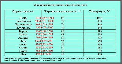

Я пользуюсь графиком, который нарисовал достаточно давно по материалам из книги Равича. |
Не увидел ни угарного газа ни окислов азота. Пардон конечно, но они выше 1150 градусов будут в равновесном состоянии... |

Теоретическая температура горения называется "температура продуктов сгорания". Я пользуюсь графиком, который нарисовал достаточно давно по материалам из книги Равича. Этому можно верить. Все остальное-фуфло. И обычное ля-ля тру-ля-ля. |
Не увидел ни угарного газа ни окислов азота. Пардон конечно, но они выше 1150 градусов будут в равновесном состоянии. Так, что это не тру-ля-ля, а обычная физическая химия, коей вы пренебрегли, возможно вместе с Равичем. Хотя бы по этой причине верить вам нельзя. |
Невозможно увидеть то, чего в графиках нет и не должно быть. Но очень хотелось. Но Равич опять виноват, да и я тоже. И конечно Менделеев ошибся. И не раз. Опять призадумаешься.

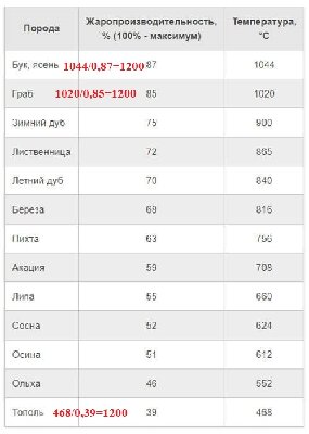

Шевяков Владимир писал(а): |
Да.. график красивый , но меня "терзают смутные сомнения" )). Вы базировались на методике Равича...Но тот же Равич указывает "жаропроизводтельность" (ЖП) древесины 2010 *С (стр 55). А у Вас график для сухой древесины и альфа один начинается с 2150 *С.
Далее , как мы выяснили , ЖП и температура продуктов сгорания (ТПС) отличаются на затраты по диссоциации CO2 и H2O, что так же снижает ТПС до 1970 (рис 13 , стр 107). Т.е по Равичу начальная точка графика ТПС должна начинаться не с 2150, а с 1970 *С.
Возьмем еще одну проверочную точку - древесина при влажности 40% . Равич указывает ее ЖП как 1610*с. (таб. 106) Соответственно ТПС должен быть еще ниже. Однако у Вас на графике этой точке соответствует 1700 *С.
Похоже что Ваш график несколько завышен или неправ Равич. Одно из двух ...

Vladimir-spb писал(а): |

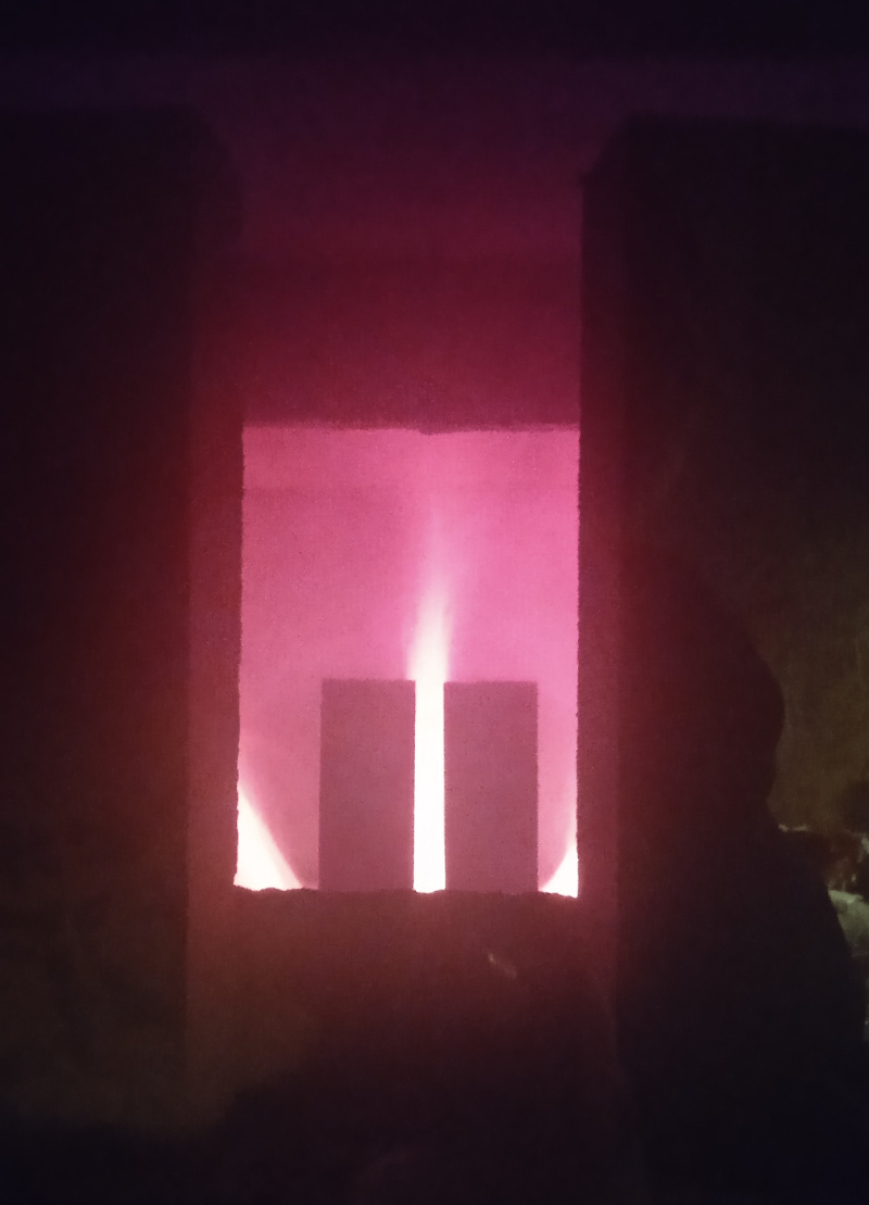

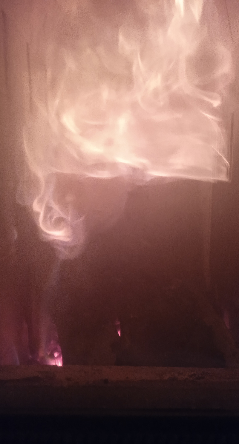

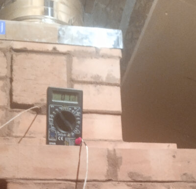

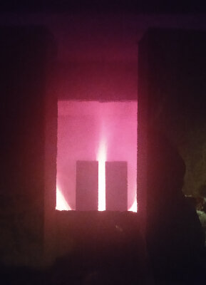

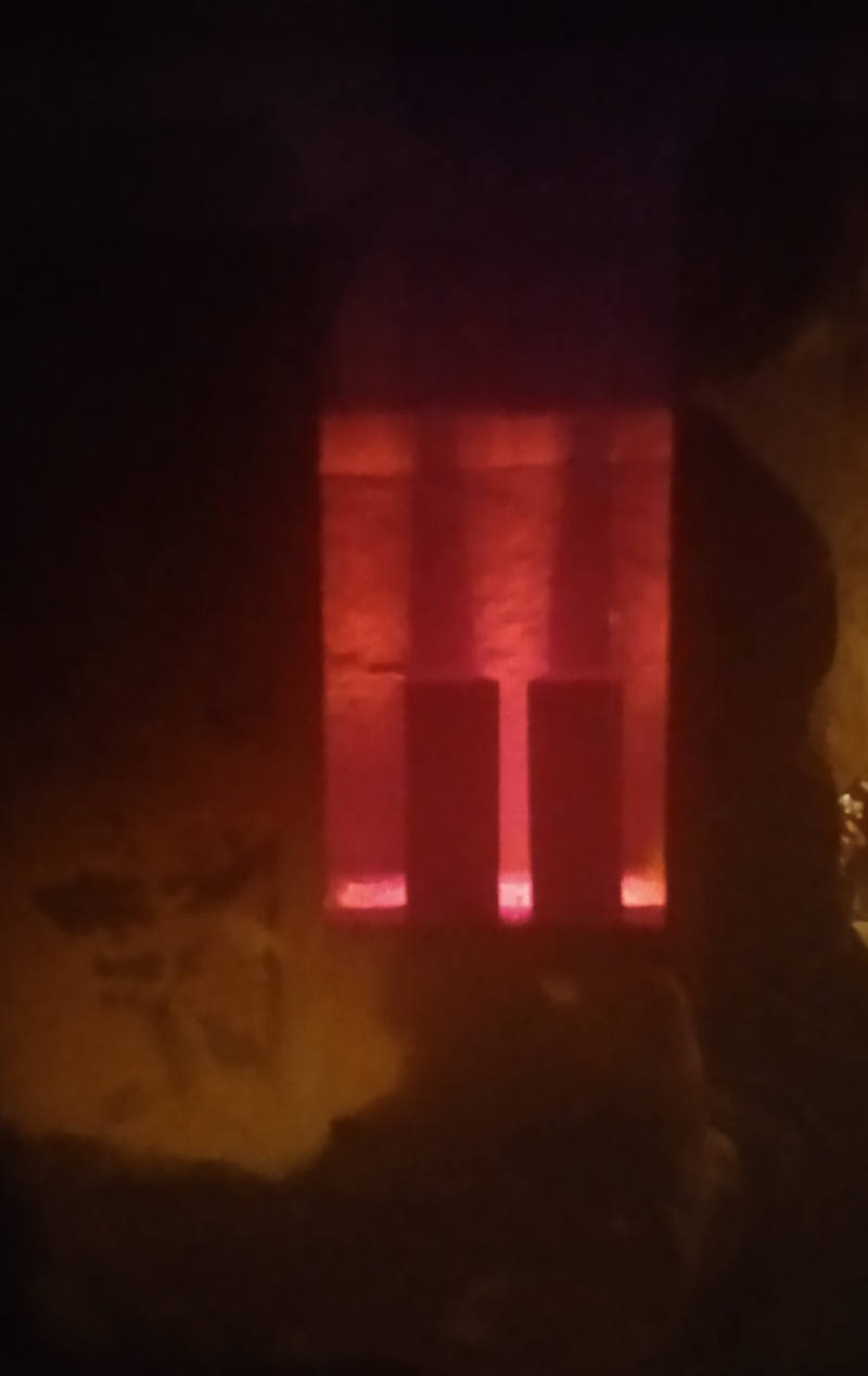

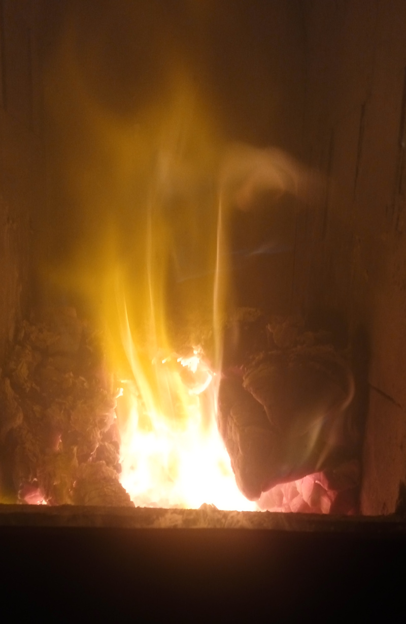

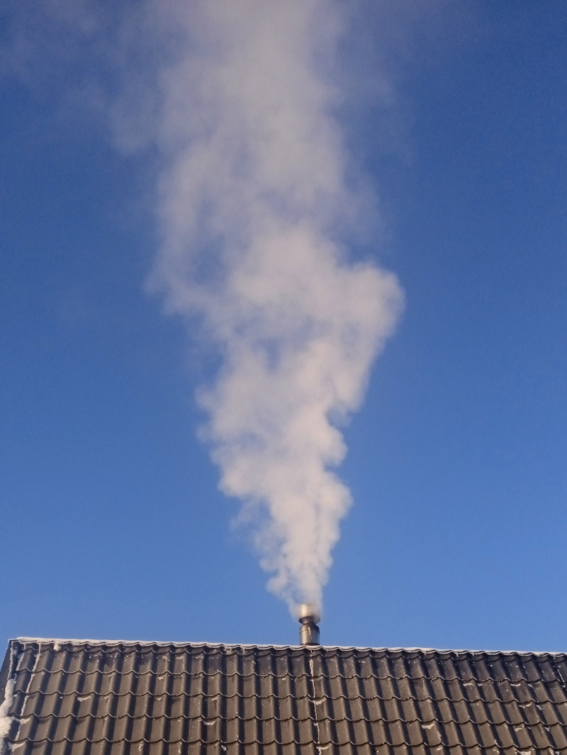

Вот вам картинок в тему.
Описание: |
температура шамота в КД сразу после протопки |
Размер файла: |
137.67 КБ |
Просмотров: |
14 раз(а) |
Описание: |
выхлоп из трубы. полусырые дрова, типовое тоже |
Размер файла: |
227.29 КБ |
Просмотров: |
13 раз(а) |
Описание: |
Размер файла: |
147.06 КБ |
Просмотров: |
10 раз(а) |
Описание: |
режим "газовая горелка" у правой подачи ВВ в топку |
Размер файла: |
272.36 КБ |
Просмотров: |
12 раз(а) |
Описание: |
зеленоватое пламя, радикал С2 "зеленая линия" как понимаю |
Размер файла: |
200.84 КБ |
Просмотров: |
15 раз(а) |

Описание: |
72*С температура на выходе в трубу, та же протопка. |

Vad
Сообщения: 2871
Добавлено:
Чт 11 Январь 2024, 00:25
Владимир Ф. писал(а): |
Что такое ваше "ну-ну", где цифры, расчеты, аргументы? Опять одна демагогия... |
Выше я задал Вам два уточняющих вопроса, Вы предпочли их не заметить.
Жаль, но повторять "демагогия" вместо разговора по существу - это Ваш выбор, а не моя проблема.

Юрий Хошев писал(а): |
Если считать при альфа три... то это уже не жаропроизводительность. |
Умница!
А где альфа единица? В оболочке пламени. Это температура реакции горения.
А где альфа три? В топке. Это температура продуктов сгорания.
*А при жаропроизводительности 1200 Кольчугину придется со своей "термохимией" распрощаться. |
1200*С это не по-Кольчугину, а по Вашим таблицам...
Узнаёте? (см. вложение)...
Откуда Вы их раскопали мне не ведомо...
Описание: |
Размер файла: |
182.41 КБ |
Просмотров: |
37 раз(а) |
Описание: |
Размер файла: |
53.67 КБ |
Просмотров: |
19 раз(а) |
Сообщения: 5584
Добавлено:
Чт 11 Январь 2024, 09:03
Кольчугин писал(а): |
Откуда Вы их раскопали мне не ведомо... |
Я же дал "там" ссылки. Первоисточников не знаю.
https://forum.stovemaster.ru/viewtopic.php?p=203055#203055
*Это не я должен был недоумевать. А Вы должны были протестовать...
