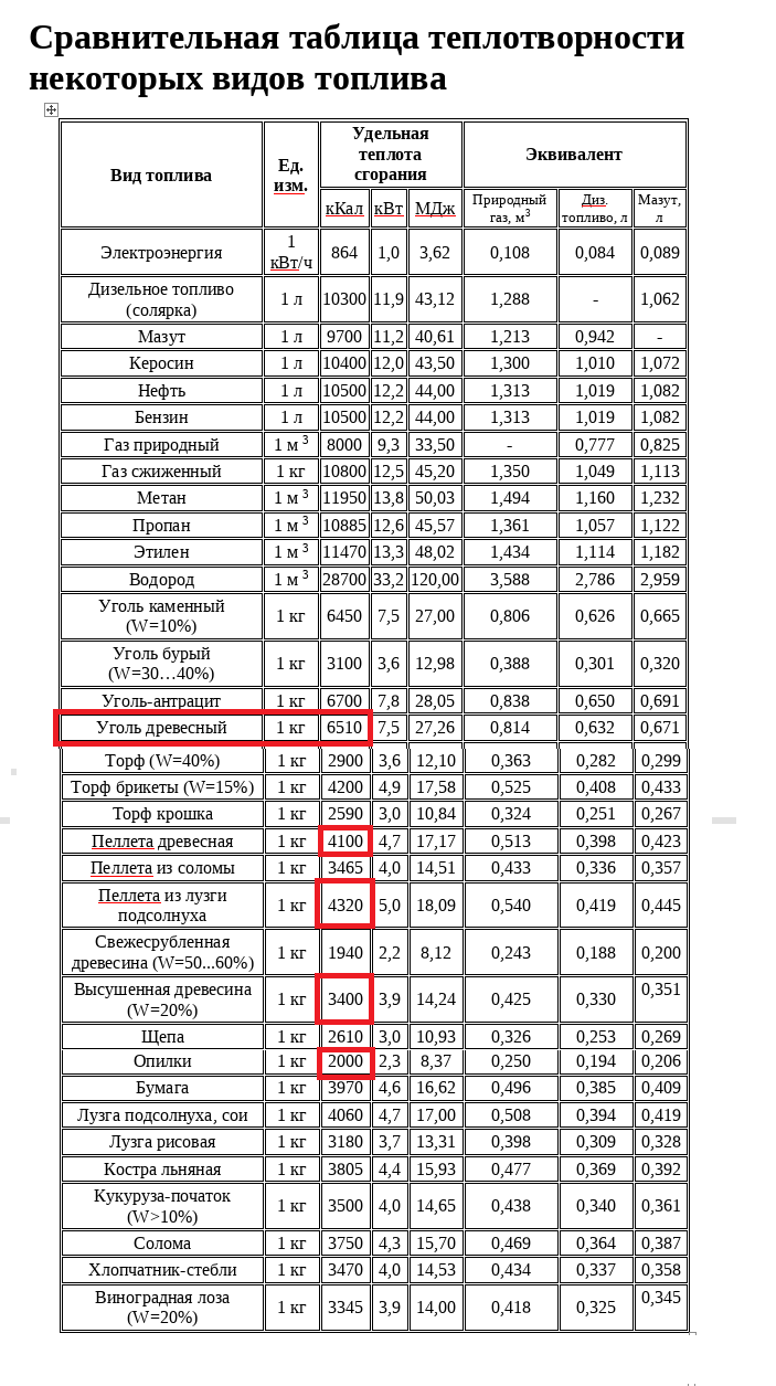

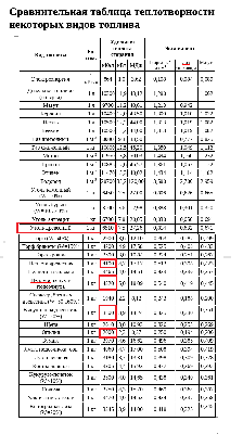

Необходимое уточнение... О волшебниках...
Опилки, согласно таблиц с теплотворностями различных топлив, имеют меньшую теплотворность по отношению к дровам, тогда как пеллеты (опилки спрессованные в гранулы), имеют теплотворную способность выше, чем дрова... Эти факты многократно измерены и многократно доказаны...
В отношении многократно больше... Для этого (многократности) требуются горелки, работающие на иных принципах (в сравнении с традиционным сжиганием в печах, котлах, кострах и пр. мангалах)... Пример Вам известен... Это горелка ГВТТ, кстати работающая уже не одну пятилетку с неизменно высокими результатами... То, что ВЫ не можете (не в состоянии) понять и оценить суть её работы, это, исключительно Ваши проблемы и не стоит при этом прикрываться избитыми фразами о волшебстве и сказочности... Наш мир материален... И горелка ГВТТ тоже материальна и работает у многих пользователей, в т.ч. и в России... Горелка ГВТТ не "perpetuum mobile", а вполне себе приземленный аппарат, позволяющий с 1 кг биотоплива (опилки, с/хоз-ка, щепа и пр.) получать тепловой энергии как 1кг с гораздо более калорийного топлива, типа угля...
Самое поразительное в ней это стабильность получаемых калорий независимо от типа биотоплива... И 1 кг древесины, и 1 кг зерноотходов, и 1 кг скорлупы или шишек, стабильно выдают в ней то количество тепла, что содержится в 1 кг углей... С небольшим +/-, естественно...
Причем всё это "волшебство" замечательно укладывается в русло теории газогенерации, изложенные в учебнике Алешиной...
https://disk.yandex.ru/i/YRuW1ETeuMD3Og

Вы бы лучше проанализировали данные из таблицы (вложение) и сопоставили со свими умозаключениями о лохах...
