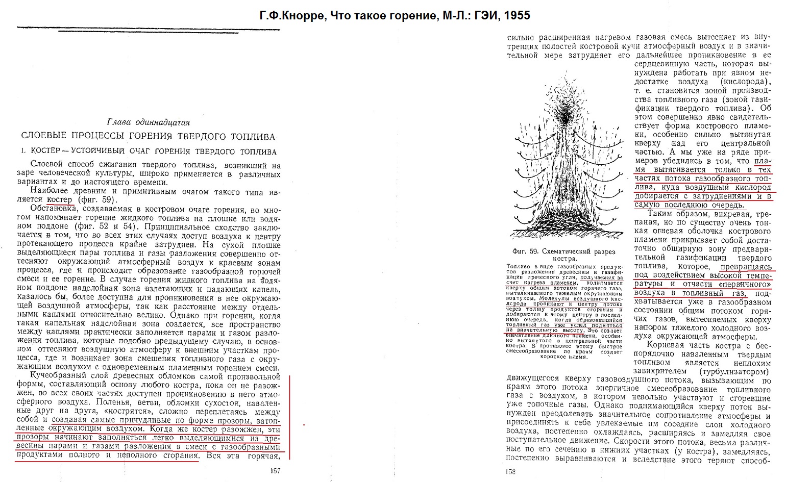

Сообщения: 6090
Добавлено:
Пн 12 Август 2024, 12:53
| Vladimir-spb писал(а): |
| Кольчугин писал(а): |
У Конторовича это расстояния между кусками угля (аналогично между поленьями)... Юрий Михайлович говорит о микротопках в самом полене.... |
Я понимаю микротопки именно как зазор между поленьями. Но может Юрий Михайлович сам пояснит что он имеет ввиду? |
Я считаю дровами кучу поленьев (закладку - batch по масс- ракетному).
А микротопки - пространственно это зазоры, каналы, прозоры, промежутки между поленьями, в которых развивается огневой процесс.
Микротопки, разрастаясь и раскрываясь, заполняют постепенно всю топку.
Главное - что именно в внутри (а не сверху) закладки дров древесина горит (в промежутках между поленьями - во всем своем многообразии).
С тягой, с подачей воздуха, с альфа, с пламенами, с выходом дыма и даже с "трубой".
А также с постепенной газификацией и обугливанием поленьев.
| Описание: |
В особенности горения в микротопках я в деталях не погружался. А надо было бы, наверно. Там бы и райзер не помешал бы... В виде горящего восходящего канала в дровах над микротопкой... :D |
| Размер файла: |
417.72 КБ |
| Просмотров: |
35 раз(а) |
| Описание: |
У Кнорре чувствуется нерешительность назвать горением то, что происходит в промежутках. У него из промежутков, куда нет достаточного доступа воздуха, выходят газы и потом горят. Но что греет сами промежутки, чтобы они газили? Это примерно тот же Ваш вопро |
| Размер файла: |
588.99 КБ |
| Просмотров: |
46 раз(а) |

И Кнорре и Вы пишите что "внутренности костра превращаются в газогенератор, поставляющий горючие газы в пламя над дровами."
Тут кажется согласны все. Но вот вопрос - что нагревает закладку в нижней части, остается до конца не ясным. Если принять гипотезу о наличии нижнего кинетического фронта, то много встает на свои места.
