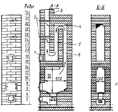

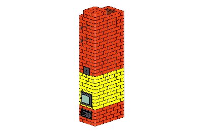

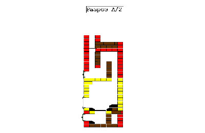

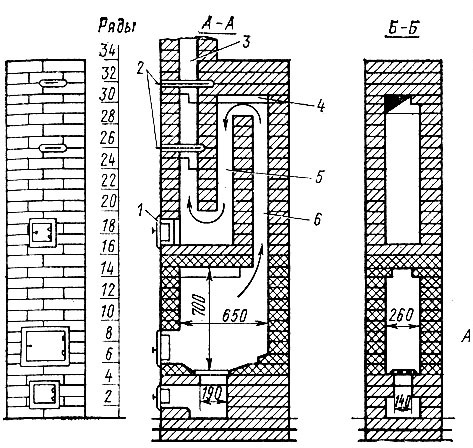

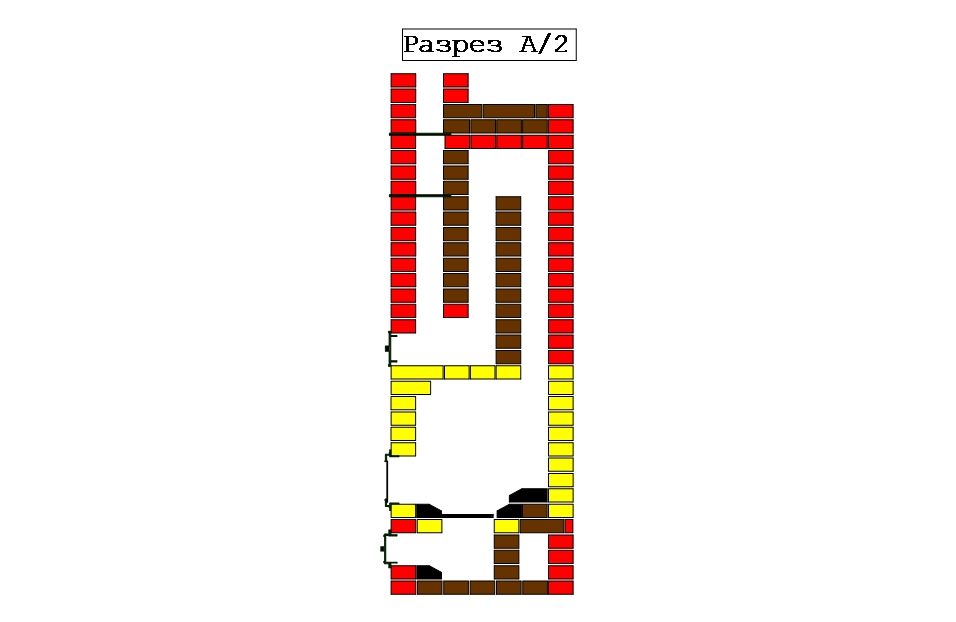

Здравствуйте. Имеется, домик в деревне, в котором его старая печка-голланка пришла в негодность. Из-за того, что она установлена прямо на пол, а столбы подпирающие под ней пол сгнили, она накренилась и пошла трещинами. Вобщем, старушка, которой без малого 40 лет, требует замены. Пол, естественно, буду укреплять. Что касается того, почему рассматриваю печь шириной в 2 кирпича, а не в 2,5 с футеровкой, то тут два момента - во-первых вес, который нужно снизить, чтобы минимизировать нагрузку на пол и, во-вторых, такая просто не впишется в интерьер, поскольку старая тоже была шириной в 2 кирпича и потому вся окружающая обстановка выстраивалась вокруг неё.
Печь нужна для отопления домика использующегося как дача, в период с весны до осени, т. е. не для ПМЖ. Отопление, как и у старой, будет дровяное.
В настоящий момент посматриваю в сторону ПТО-2500, правда в найденных в сети порядовках у неё высота 239см, а у меня в домике высота потолков всего 218см, а ведь ещё нужно оставить расстояние в 35-40 см от потолка до перекрыши печи, т. е. нужно как-то "рост" печи снизить, догнать его где-то до 180см.
Также нравится, даже ещё больше, русская голландка с нижним прогревом, собранная по той же схеме, т. е. в 2х3,5 кирпича, но у неё труба сзади и те же проблемы по "росту".
Отсюда вопрос: как у названных печек снизить "рост" до 180см и перенести у второй, если это возможно, трубу вперёд?

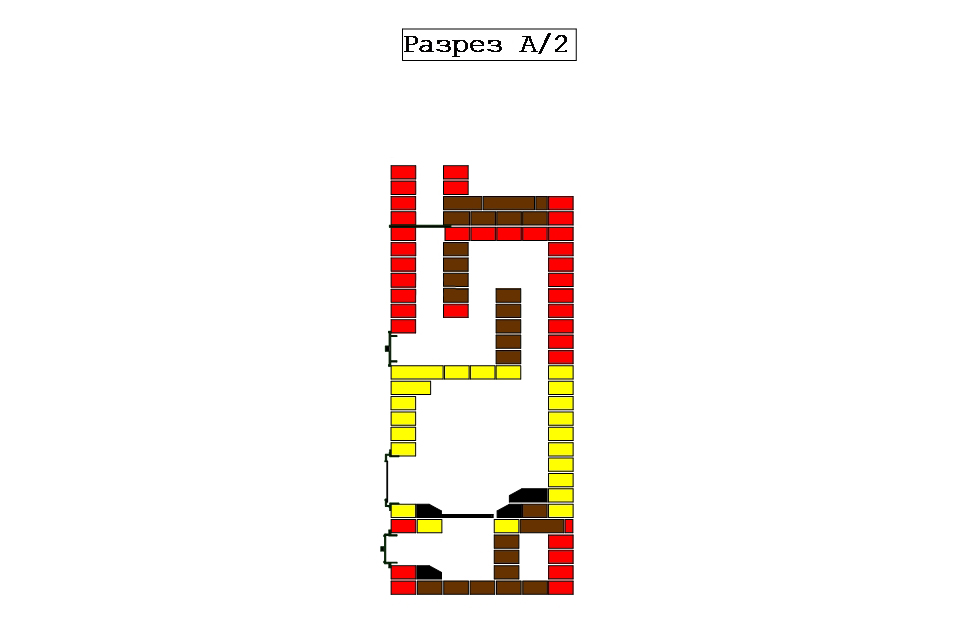

Глядя на нужные мне 180см высоты до перекрыши печи, получается 26 рядов кладки, т.е. убрать нужно 6 рядов.
Убрал...
Как вы считает, это рабочий вариант?

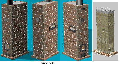

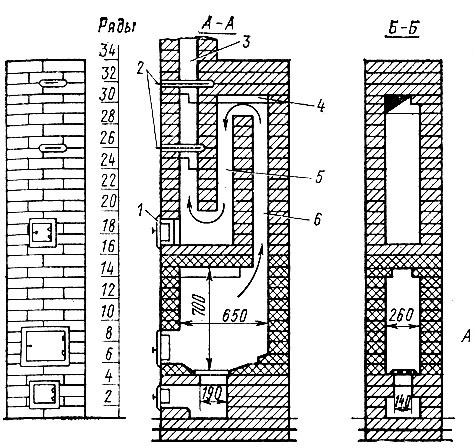

Кстати, нашёл ещё один чертёж печи ПТО-2500, на котором несколько другие размеры. Топка на один ряд кирпичей больше/выше и само перекрытие топки толще - в 1-ом варианте только один ряд шамотного кирпича, здесь же к нему добавляется обычный. Это, как мне кажется лучше, ведь здесь сосредоточен весь жар. Переход из первого во второй канал в этом варианте уже на 1 кирпич. Не знаю, критично ли это. В остальном, всё так-же.

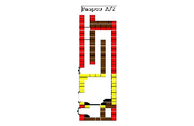

СообщениеДобавлено: Вт 24 Сентябрь 2024, 15:25 Ответить с цитатойВернуться к началу
Олег Евгеньевич писал(а):
... т.е. убрать нужно 6 рядов.
Убрал...
Вполне, т.е. убавить высоту можно за счёт верхних рядов.
Однако, если уж делать новую печь, то делать хорошо, т.е. двухконтурную, с шамотным ядром. В размеры пто-2500 подойдёт двух-контурная конструкция на ребро

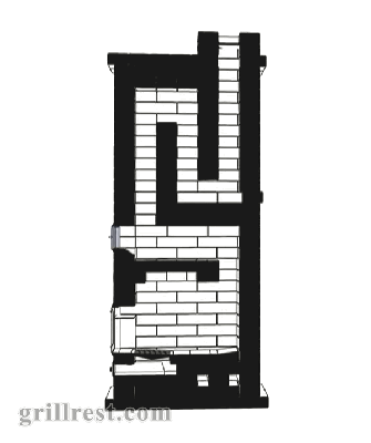

СообщениеДобавлено: Вт 24 Сентябрь 2024, 21:24 Ответить с цитатойВернуться к началу
В районе топки красный кирпич можно на ребро ставить?
Можно и даже иногда нужно... Но с умом.

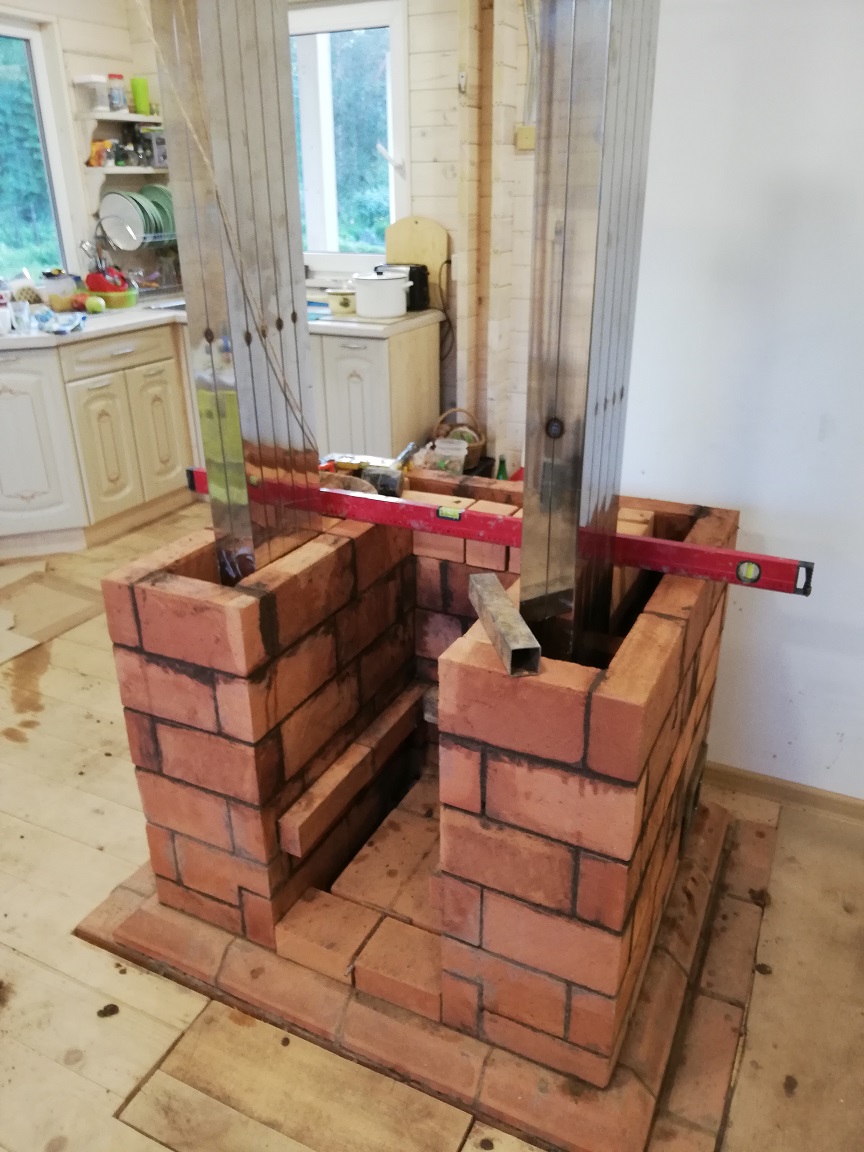

 Размер файла:  256.47 КБ
 Просмотров:  175 раз(а)
Олег Евгеньевич
Зарегистрирован: Пн 23 Сентябрь 2024, 15:27
Сообщения: 18
Регион: Поволжье
СообщениеДобавлено: Вт 24 Сентябрь 2024, 21:44 Ответить с цитатойВернуться к началу
Это вообще не мой вариант, я же писал, какой размер печи меня интересует.
Сообщения: 2372
СообщениеДобавлено: Вт 24 Сентябрь 2024, 23:23 Ответить с цитатойВернуться к началу
Вам идею показали, когда топку из шамота на ребро и внешняя красная стенка на ребро.
Верх печи (над топкой) тоже из красного на ребро.
Получится достаточно лёгкая и надёжная печь для дачи.
И главное, что топка из шамота будет не снаружи, как в Вашем варианте, а закрыта снаружи красным кирпичом, что очень правильно.
Подумайте над этим.
