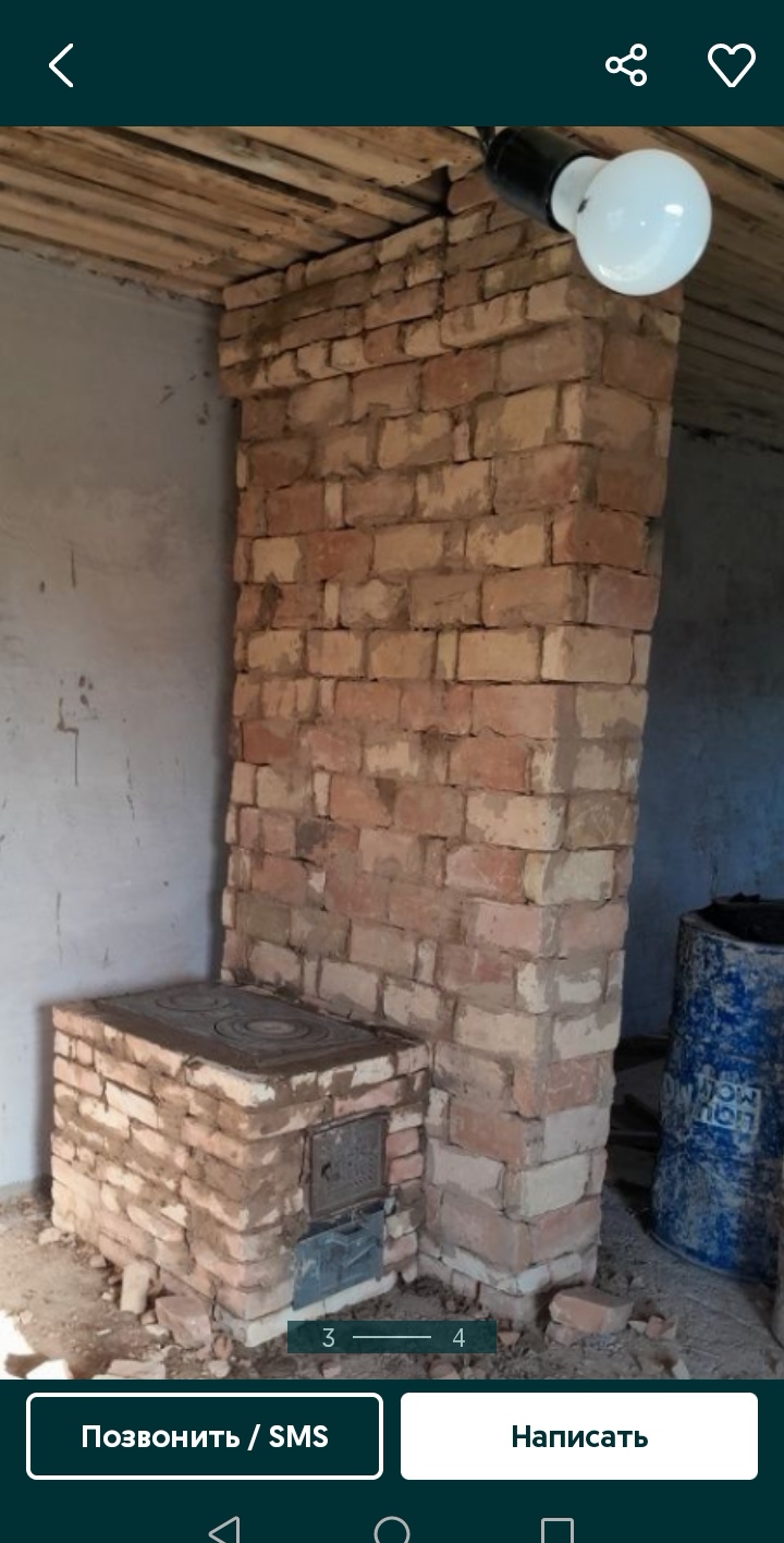

СообщениеДобавлено: Чт 31 Октябрь 2024, 13:20 Ответить с цитатойВернуться к началу
Vad, возможности для звонка у меня нет, потому что я нахожусь в другой стране! Именно поэтому я не могу сразу ответить про размеры плиты или ещё чего-то, я не нахожусь там! Я не строю эту печку, но мы с братом делаем её совместно! В посёлке нет печников, а если и есть, они даже не знают что такое футеровка, поэтому делаем сами! Вы для чего написали свои комментарии?? Чем они мне могут помочь? Смертельный номер!? Вы бы видели какие печи у нас делают псевдо печники по объялению, я даже добавлю фото, специально для вас, и лучше мы сделаем сами, чем устроить себе на самом деле русскую рулетку за деньги.

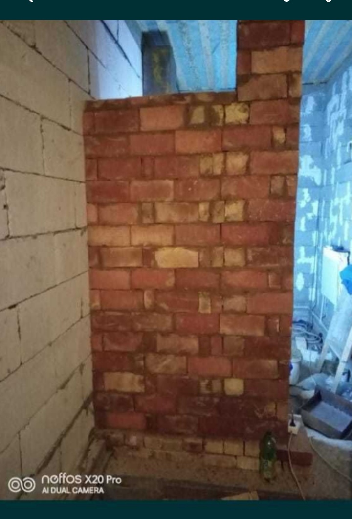

СообщениеДобавлено: Чт 31 Октябрь 2024, 13:39 Ответить с цитатойВернуться к началу
И даже такого печника нужно сначала привезти из города

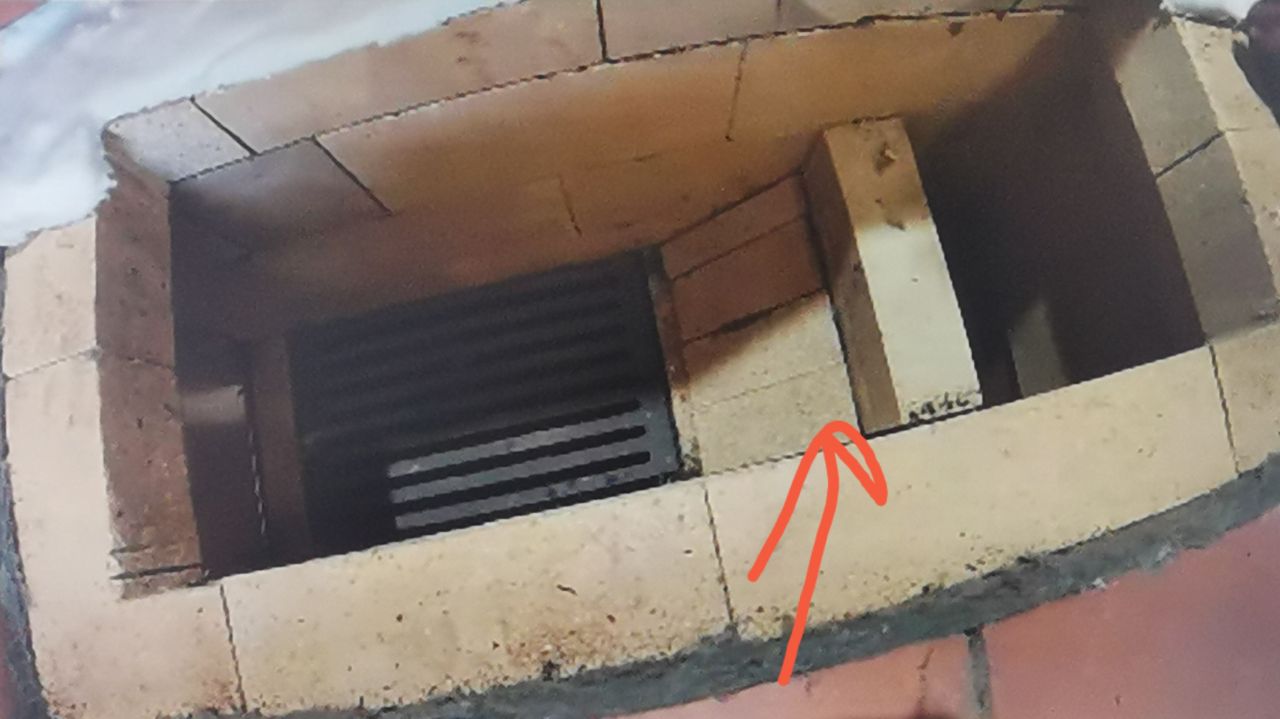

Где вы видите что я тороплюсь?? Я достаточно много информации изучила, здесь я просто хочу получить какое то подтверждение тому что знаю, чтобы понять правильно или нет, и всё! Посмотрите для начала какого числа сделан этот пост!
Если будете топить углём, то топку надо строить под уголь.
Уголь горит на колоснике. Надо обязательно скосы к колоснику делать, чтобы уголь при горении ссыпался в колосник.
Уголь даёт бОльший жар, чем дрова, но и воздуха требует больше (тяга должна быть хорошая).

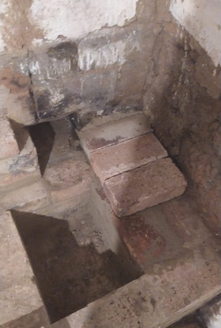

СообщениеДобавлено: Пт 1 Ноябрь 2024, 07:09 Ответить с цитатойВернуться к началу
tuomob, спасибо за ответ, думаю сделать такой наклон в задней части топки, нормально будет так?
На счёт тяги, нормальное ли по размеру отверстие в дымоход?
 Размер файла:  82.87 КБ
 Просмотров:  70 раз(а)

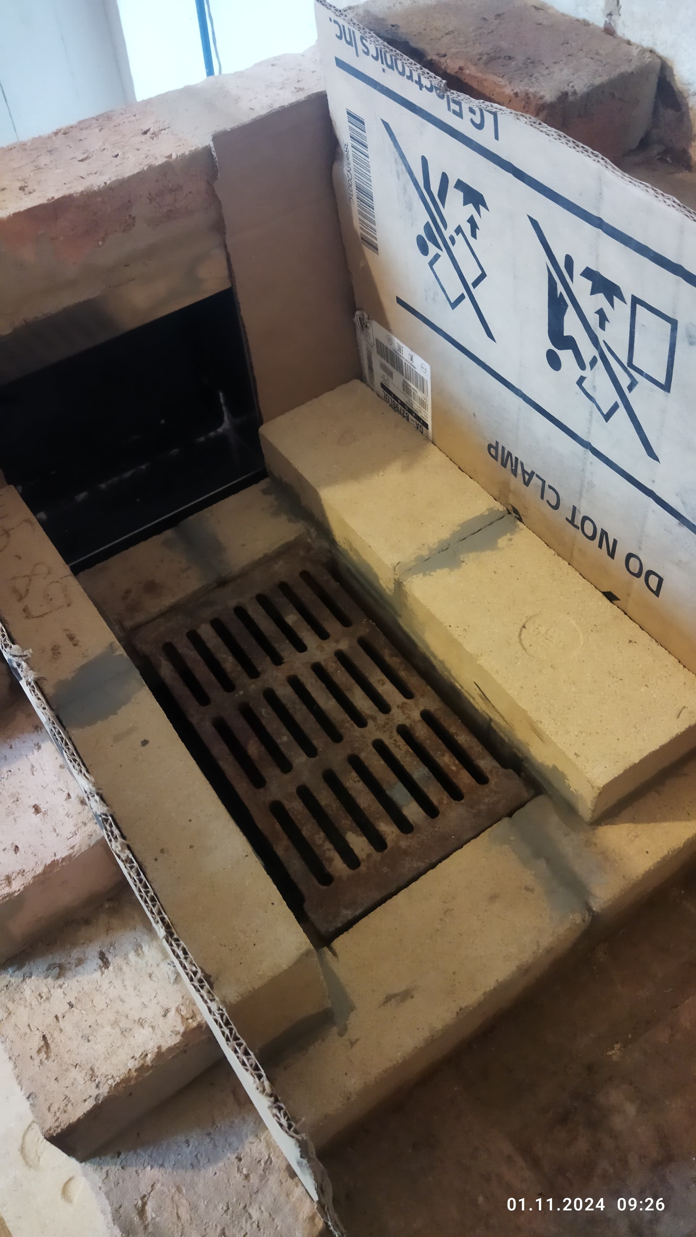

СообщениеДобавлено: Пт 1 Ноябрь 2024, 07:28 Ответить с цитатойВернуться к началу
Пока так
 Размер файла:  476.63 КБ
 Просмотров:  66 раз(а)

Сообщения: 6040
СообщениеДобавлено: Пт 1 Ноябрь 2024, 12:43 Ответить с цитатойВернуться к началу
А труба у Вашей печки какого размера сейчас?
По хорошему - Вам, бы, восстановить отверстие прямого "летнего" хода, что просматривалось на самых первых фотографиях, с ещё не удалённым пеплом.

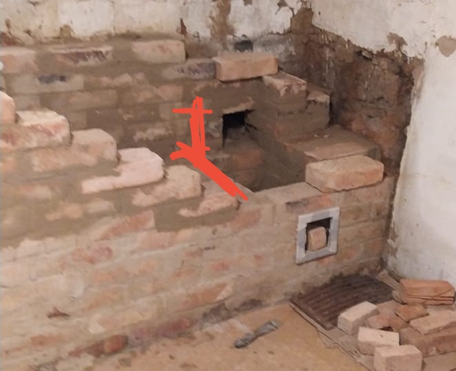

СообщениеДобавлено: Сб 2 Ноябрь 2024, 10:57 Ответить с цитатойВернуться к началу

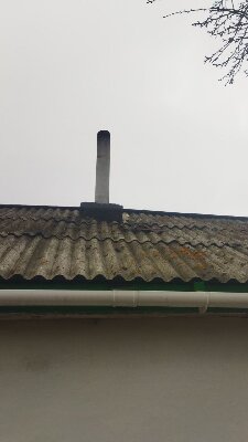

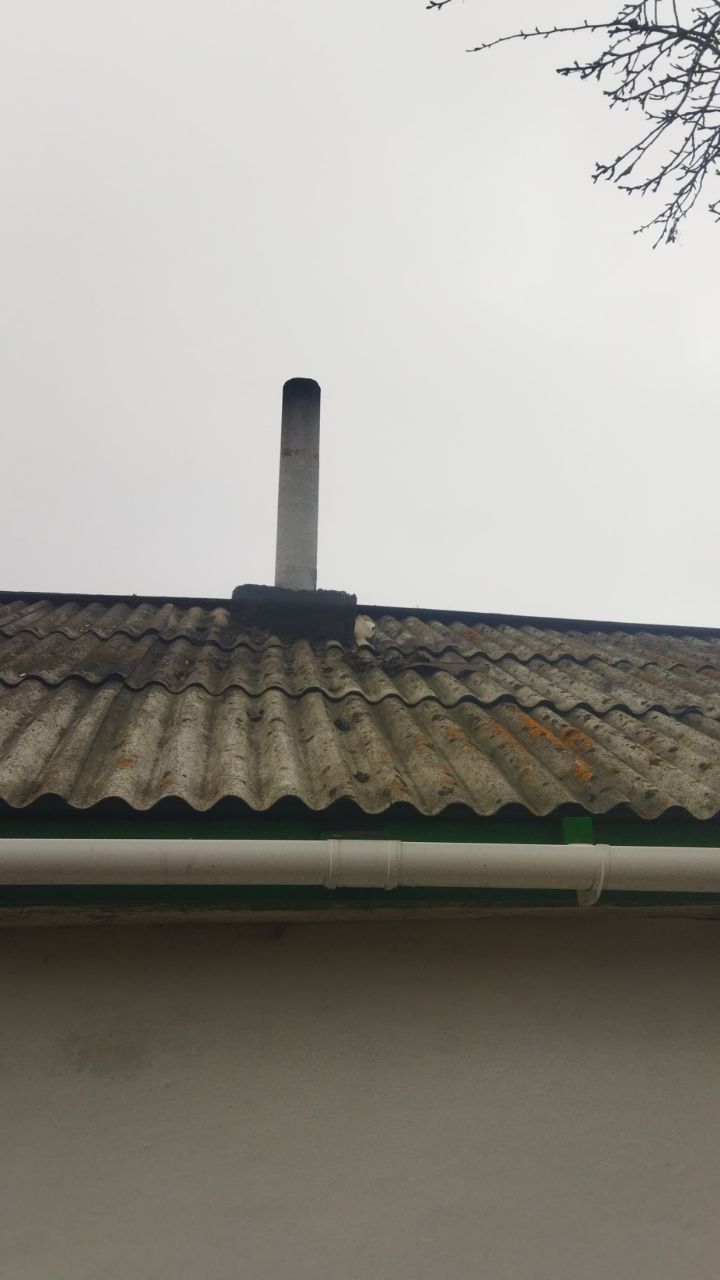

Вот такая труба, и как теперь его восстановить?((Столько разбирать, смесь терракот почти тысячу за мешок вышло, жаль что не написали сразу
 Размер файла:  63.29 КБ
 Просмотров:  69 раз(а)
Сообщения: 6040
СообщениеДобавлено: Сб 2 Ноябрь 2024, 11:27 Ответить с цитатойВернуться к началу
На рис. от Чт. 12 Сентябрь 2024, 12:59, просматриваются два отверстия для подключения к щитку теплоёмкому.
А на следующих, уже оставлено только одно... Sad [/b]

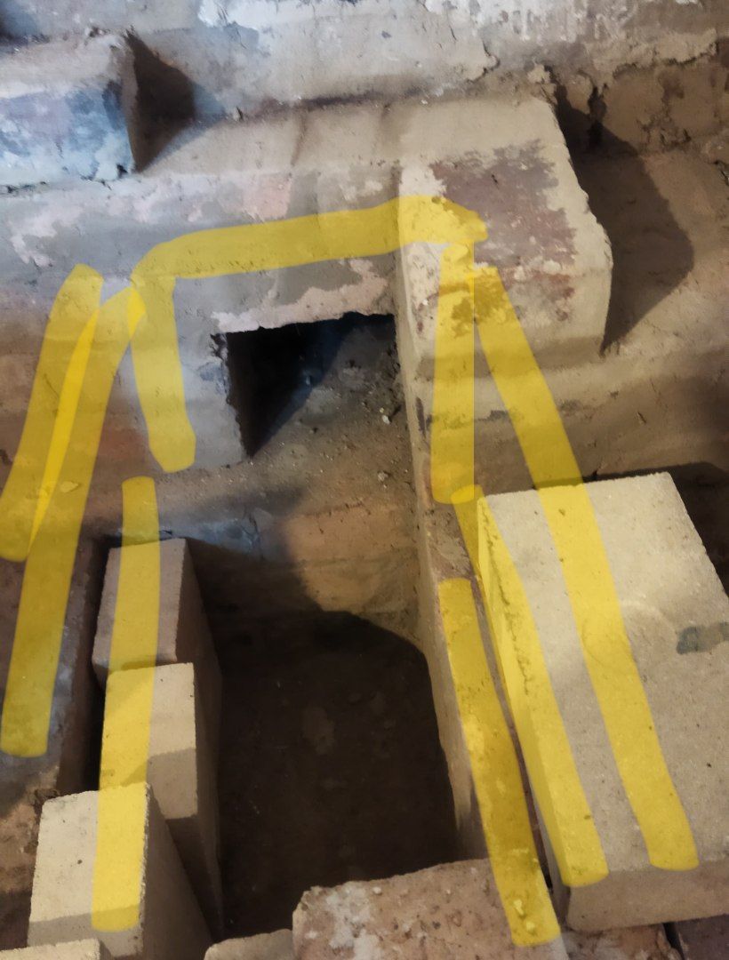

СообщениеДобавлено: Сб 2 Ноябрь 2024, 12:27 Ответить с цитатойВернуться к началу
Изначально в печи было это отверстие, но когда прогорела духовка, этот вход заложили, и полностью засыпали кирпичами область где была духовка, вот тогда и появилось то большое отверстие
Сообщения: 6040
СообщениеДобавлено: Сб 2 Ноябрь 2024, 16:54 Ответить с цитатойВернуться к началу
В этом месте отверстия не принято делать подобного размера, минимально - 18 см. х 3(4) ряда высоты.
Второе отв. добавляют как "байпас", чаще - когда ошиблись с размером вот такого нижнего "основного".
Их следовало-бы объединить.
Lina8
Зарегистрирован: Сб 7 Сентябрь 2024, 07:37
Сообщения: 49
Регион: Казахстан
СообщениеДобавлено: Сб 2 Ноябрь 2024, 19:55 Ответить с цитатойВернуться к началу
Это до, там если это расширять могло всё посыпаться

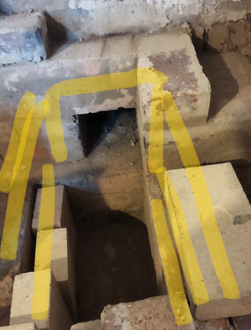

СообщениеДобавлено: Сб 2 Ноябрь 2024, 19:57 Ответить с цитатойВернуться к началу
Это до, там если расширять это может всё посыпаться( и как быть капец. До того отверстия уже много разбирать придётся.

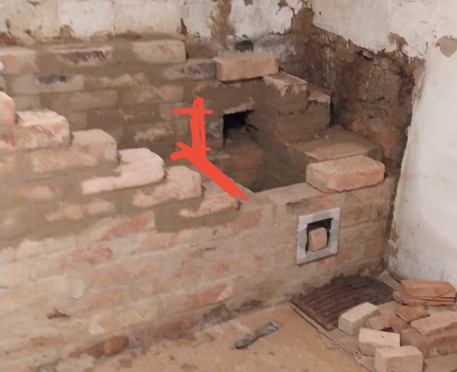

Lina8
Сообщения: 49
Регион: Казахстан
СообщениеДобавлено: Сб 2 Ноябрь 2024, 20:13 Ответить с цитатойВернуться к началу
Если делать тут перегородку, то отверстие, если его разобрать, окажется прям в топке
