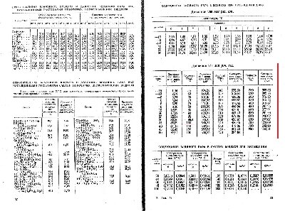

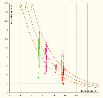

Пожалуй, главная трудность - найти в Спасских банях хоть один нормальный пирог "для науки".
Не было их раньше в школе Ляхова. Одни рваные космы веником ловил наверху на видео.
А нужен четко сформированный, устойчивый. Чтоб глубже, чем на дюйм, пальцем не залезть.
Не менее Т80 на потолке должно быть перед "заливкой" пара.
И ожидайте Т=Тр. Это моим гипотезам. Тема такая даже есть.
Правда, не знаю, как у Вас прибор на 200-300 г/м3 будет реагировать.
Призон специально калибровал датчик для себя.
*Кстати, мне кажется, на Вятских явно ошибка с Тр в зонах выше Т100.
Похоже, пересчет в абсолютные влажности по формуле, а не по таблице...

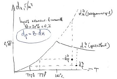

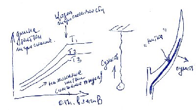

Прибор и относительную влажность не меряет. И точку росы не меряет...
Он их сам "прикидывает" по "калькулятору" внутри.
"Прикинув" относительную влажность В (хотя бы по длине нити в бытовом гигрометре), прибор умножает В на абсолютную влажность насыщенного пара и получает расчетную абсолютную влажность. Потом возвращается к кривой насыщенного пара и считывает Тр.
Так вот кривая насыщенного пара до 100 град одна. А после она иная.
И если Вы используете экстаполяционную формулу (действующую до 100 град), то завышаете Тр.
Аналогичная расчетная проблема (но иной физической сущности) возникает и при влажности, выше предела гигроскопичности материала. То есть при высоких относительных влажностях воздуха.
Как конкретно Ваш прибор на самом деле пересчитывает - не знаю.
Это к Калинасу, Призону, Вазе...

Как понимаю ИК сухой воздух не нагревает, а влажный нагревает. Тело человека тоже нагревает. Мало ИК — плохо и когда много ИК тоже ни чего хорошего.
