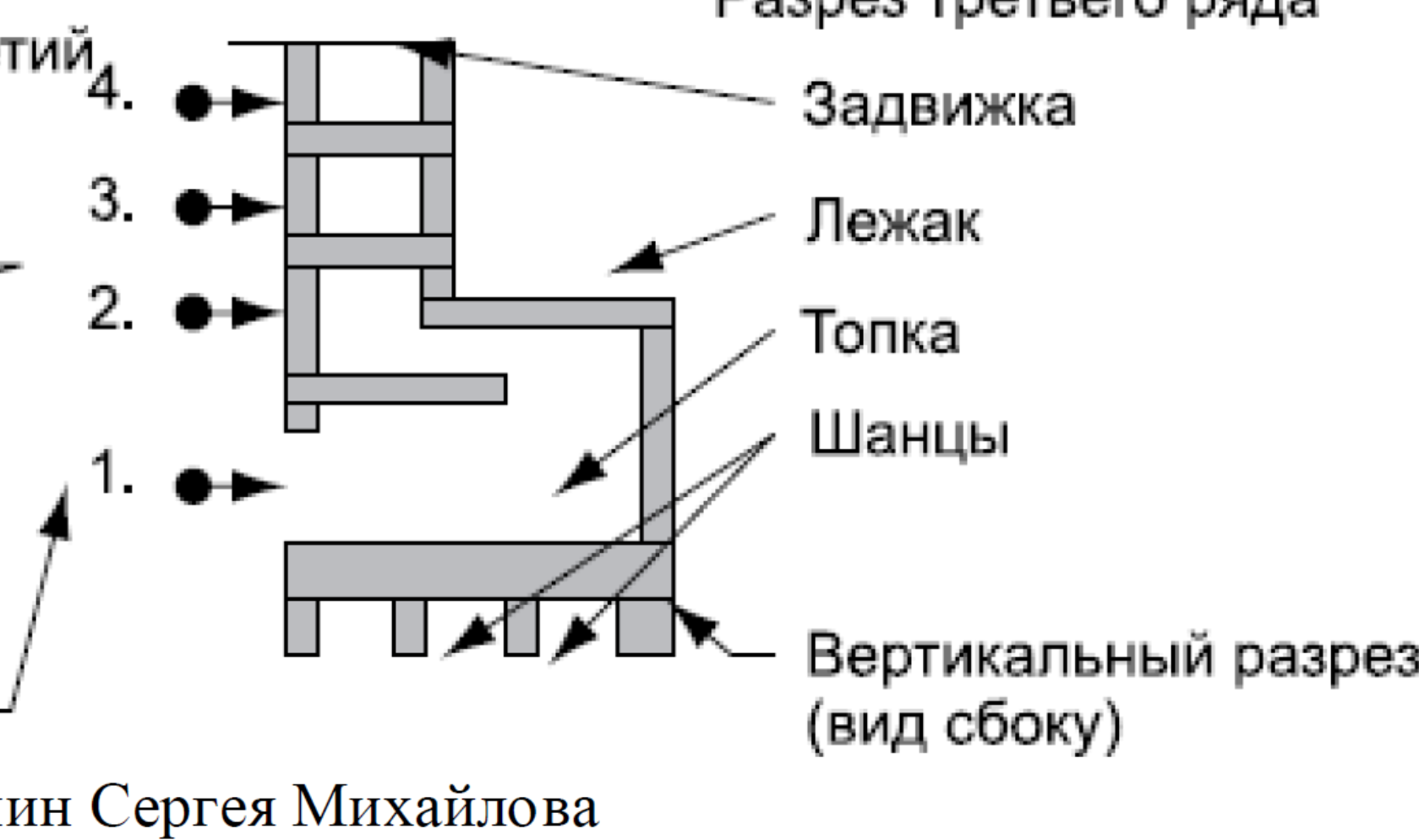

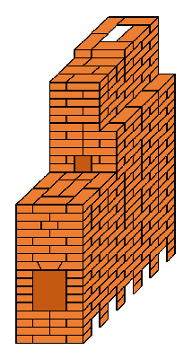

Здравствуйте, уважаемые мастера печного дела!
Просьба поделиться знаниями, опытом и мудрым советом.
У меня появилось желание построить свою первую печь для отопления комнаты примерно 15м2 в бревёнчатом доме.
Очень понравилась идея отопления нижней части помещения, описанная в книге "Все о печах. Секреты мастера" (Михайлов С.П.,2011). В частности, в авторской печи-камине. Но в книге, к сожалению, описаны только основные идеи. Пробовал ли кто то повторить такую печь на практике? И действительно ли всё так хорошо? Нашёл порядовку немного похожего исполнения нижней части на https://grillrest.com/pechi-s/porjadovki-i-proekty/otopitelnoy-podovoy-pechi-na-shancah/ Которая тоже понравилась, вот только выходную трубу мне нужно разместить в задней части. Если можно, подскажите пожалуйста такой вариант реализации каналов.
 Размер файла:  220.91 КБ
 Просмотров:  104 раз(а)
 Размер файла:  772.03 КБ
 Просмотров:  100 раз(а)

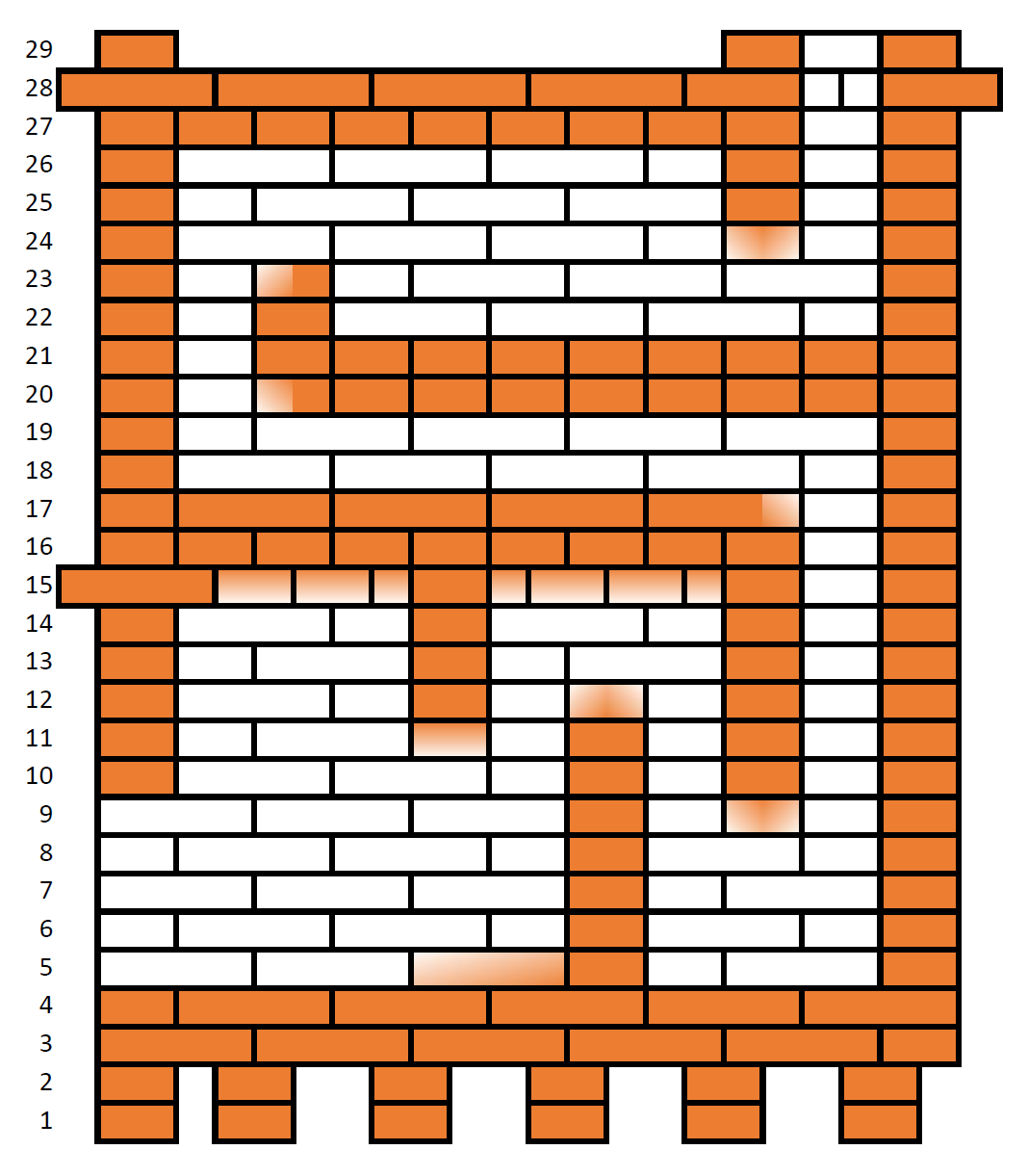

Для вывода трубы в задней части, а также для удлинения печи воспользовался вариантом отопительной печи Быкова, Простушка-5 Модернизированная 2х5,5 https://air-hot.ru/index.php/pechiikaminy/otopitelnyepechi/75-prostushka-5 В результате получился нижеприведённый вариант. Как уже говорил, практического опыта у меня совершенно нет. Поэтому буду очень признателен на указание явных ошибок, а также любым замечаниям и критике.
.PNG
 Размер файла:  112.17 КБ
 Просмотров:  80 раз(а)
.PNG
печь редакция3.pdf
 Название файла:   печь редакция3.pdf
 Размер файла:  166.27 КБ
 Скачено:  77 раз(а)

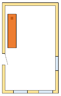

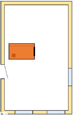

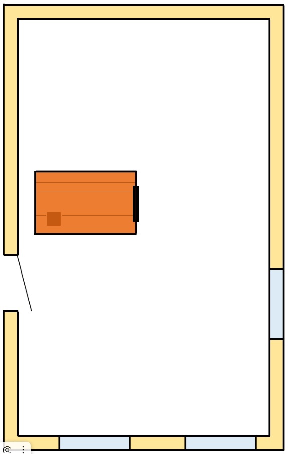

Добрый день, Юрий!
Спасибо, за Ваше сообщение.
Я тоже сомневался, не великовата ли будет такая печь. Но сейчас там установлена варочная плита со щитком 3,5х5,5. Плиту я хочу разобрать, а щиток переделать в данную печь. Назначение - дача. Но раз уж делать, то с небольшим запасом, что бы при необходимости можно было и зимой жить Smile Мне кажется, запас мощности не так страшен как его недостаток. Можно ведь не сильно протопить один раз в сутки и получить комфортные условия. Или я ошибаюсь?
Примерный план комнаты прикрепляю. Как мне кажется, удлинённая конструкция печи хорошо подходит для такого помещения.
В приведённых проектах Вы не используете шанцы. Подскажите пожалуйста, почему? Есть какой то негативный опыт?
Ну и по самой конструкции каналов печи, как Вы думаете, будет она нормально работать или нужно что то изменить?

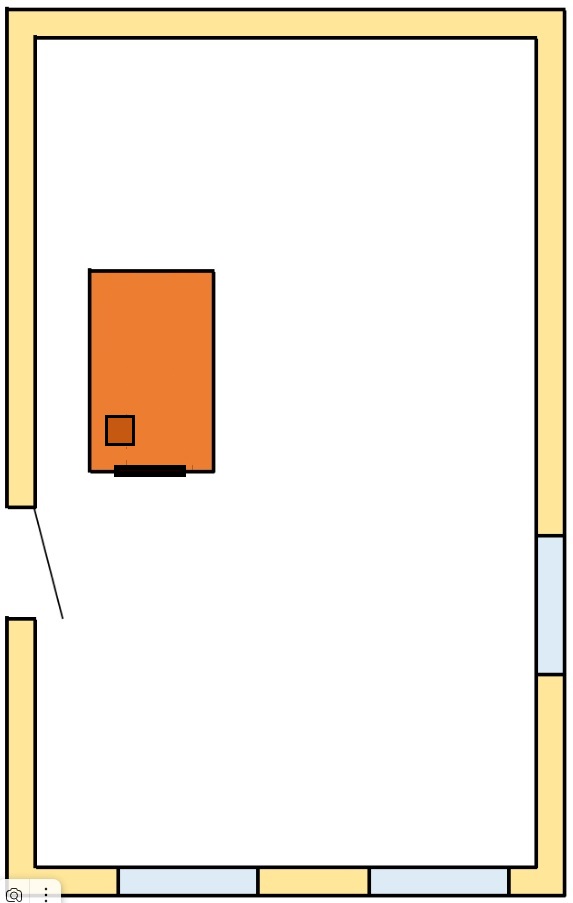

Сообщения: 2378
СообщениеДобавлено: Вт 7 Октябрь 2025, 10:12 Ответить с цитатойВернуться к началу
Для дачного варианта большой запас мощности лишний.
У меня на даче печь 3,5-3,5. Даже при небольшой протопке в домике слишком жарко. Утепление в 100 ваты по кругу.
Топить тремя полешками нельзя, печь сажей зарастёт быстро. Надо обязательно прогревать как следует печь.
Печь нежелательно "прижимать" к стене. Отступ минимум 25 см.
Лучше узкой стороной к стене. Печь греет сильно ИК-излучением, зачем греть стену.
Шанцы делают для теплоизоляции от пола или печь стоит на деревянном полу. При Подовой топке с нижней стороны тоже можно снять тепло.
Если под печкой фундамент, шанцы лишние.
Можно поставить на шанцы, если надо завести подачу воздуха с улицы под печь (делалось так не раз), когда слишком герметично домик сделан. Да и "канал" от печи до стены можно сделать для нагрева внешнего воздуха через него (делалось тоже).

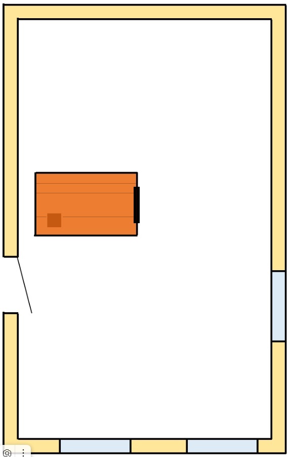

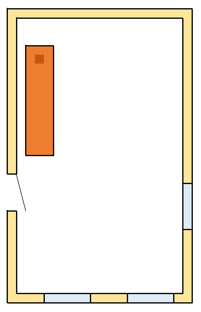

Нарисовал предпочтительные компоновки печи в вашем случае (2,5-3,5 кирпича).
Этот вариант думаю будет оптимален. 2,5-3 кирпича. Дрова короткие.
https://forum.stovemaster.ru/viewtopic.php?t=12414
Почитайте внимательно обсуждение в теме.
 Размер файла:  41.11 КБ
 Просмотров:  73 раз(а)
 Размер файла:  41.22 КБ
 Просмотров:  68 раз(а)

Сообщения: 2378
СообщениеДобавлено: Вт 7 Октябрь 2025, 17:45 Ответить с цитатойВернуться к началу
Oleg О писал(а):
домик совершенно не утеплён.
Т.е. тепло быстро "улетает" наружу.
Топить надо много, чтобы компенсировать огромные теплопотери.
Какой смысл в кирпичной печи в неутеплённом домике.
Про зиму вообще не говорю.
Oleg О писал(а):
Но уж очень не хочется переносить расположение выходной трубы в новое место.
Покажите фотки домика. О чём разговор ведём?
Oleg О писал(а):
Настораживает только Ваше замечание: "Для зимних наездов не подходит". Не совсем понятно почему. Не обогреет или не выдержит перепадов температур?
За 3-4 часа печь будет остывать. Проще тогда буржуйку поставить, она дешевле выйдет.
Oleg О писал(а):
Но не понимаю, почему они будут лишними, если под печкой фундамент.
Нижние 2 ряда печи достаточно теплоизолируют печь от фундамента.
Очевидно, что тепло стремится подняться вверх. Поэтому печь стремятся сделать греющей от самого низа. Стандартная схема печи - снизу зольник, выше топка. Т.е. пространство зольника является ещё одним теплоизолятором от фундамента.
И саму печь стараются делать не высокой. В вашем варианте можно подумать о печи-лежанке. В вашем помещении (5.5 длина печи) нормально встанет. Низкая печь 2.5-5.5 кирпича высотой 1 метр. Место для сушки всего просто супер будет.

Спасибо, за идею лежанки. Вот только как сделать из кирпича надёжное перекрытие топочной камеры, пока не знаю Sad

СообщениеДобавлено: Пт 10 Октябрь 2025, 16:38 Ответить с цитатойВернуться к началу

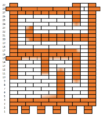

Немного уменьшил систему каналов. Получившийся вариант предлагаю для обсуждения Smile
печь.pdf
 Название файла:   печь.pdf
 Размер файла:  165.29 КБ
 Скачено:  71 раз(а)

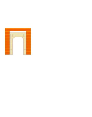

СообщениеДобавлено: Пт 10 Октябрь 2025, 23:58 Ответить с цитатойВернуться к началу
Без футеровки шамотом быстро красный кирпич рассыпится в топке.
Oleg О
Зарегистрирован: Пн 8 Сентябрь 2025, 10:44
Сообщения: 13
Регион: Нижегородская область
СообщениеДобавлено: Сб 11 Октябрь 2025, 11:18 Ответить с цитатойВернуться к началу
Ясно что это очень зависит от качества кирпича. Но все же, поделитесь пожалуйста личным опытом. Если не перетапливать печь, то через какое время или количество топок она рассыплется?
Насколько я понял, у меня в старой печи есть немного шамотного кирпича. И я хочу если получится, то не футеровать а выложить им часть топки.
Просто мне и сейчас перекрытие топочной камеры кажется не очень надёжным. А если ещё увеличить её ширину, для того что бы внутри разместить ядро из шамота, с которым к тому же нельзя перевязывать остальную кладку, то я боюсь что надёжность такой конструкции и вовсе будет низкой Sad
Oleg О
Сообщения: 13
СообщениеДобавлено: Вт 14 Октябрь 2025, 11:11 Ответить с цитатойВернуться к началу

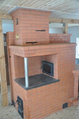

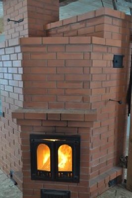

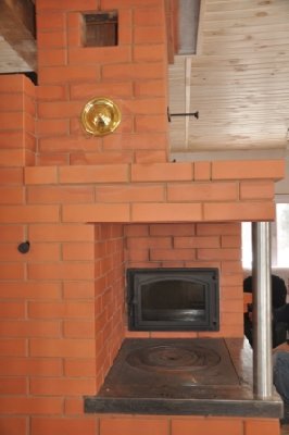

Внешний вид.
 Размер файла:  136.8 КБ
 Просмотров:  88 раз(а)
Pe4nik
Сообщения: 579
Регион: Шарья
СообщениеДобавлено: Чт 16 Октябрь 2025, 21:20 Ответить с цитатойВернуться к началу
Почему не прибавить пол крпича в ширину для футеровки на ребро?
С уважением! 8 91О 951 О7 О7
печник-смирнов.рф
Oleg О
Сообщения: 13
СообщениеДобавлено: Пт 17 Октябрь 2025, 16:44 Ответить с цитатойВернуться к началу
Добрый день, Pe4nik. Спасибо за Ваш вопрос.
Наверное можно прибавить. Но как я уже писал, меня смущает надёжность перекрытия топочной камеры. Если можно, подскажите пожалуйста как бы Вы его сделали?

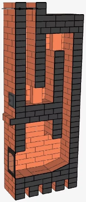

Сообщения: 6069
СообщениеДобавлено: Пт 17 Октябрь 2025, 20:51 Ответить с цитатойВернуться к началу
Oleg О писал(а):

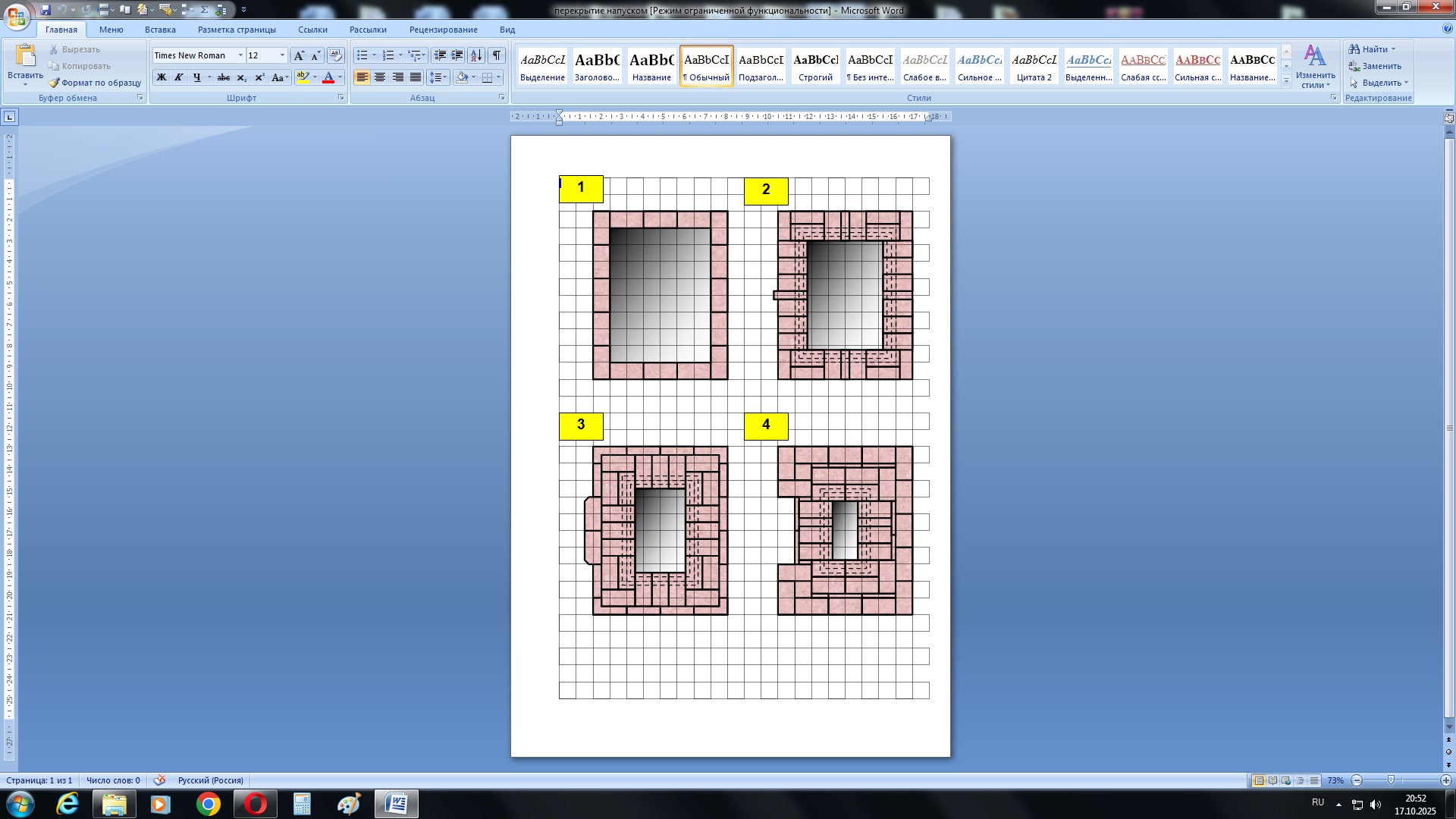

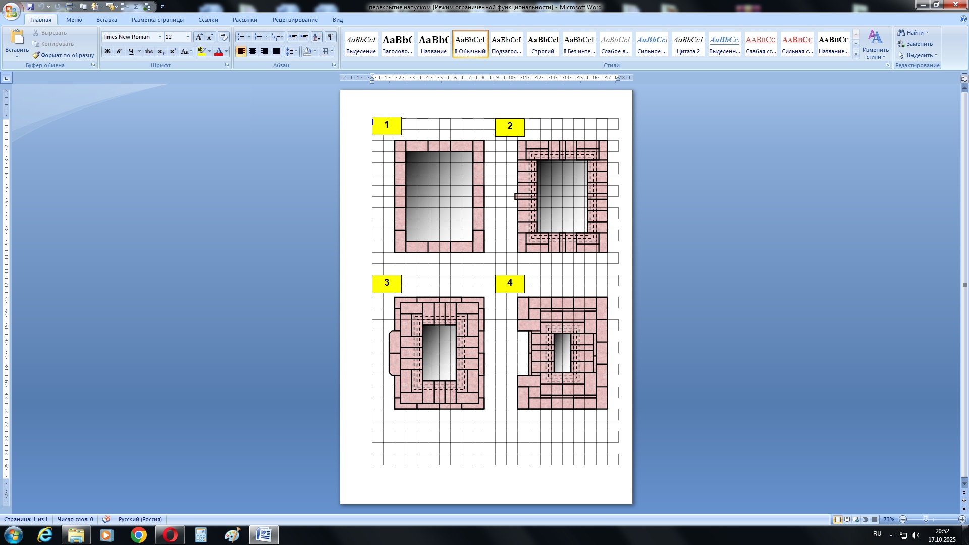

За 3-ри ряда реально Razz перекрыть проём в 3-ри кирпича - 76 см Cool

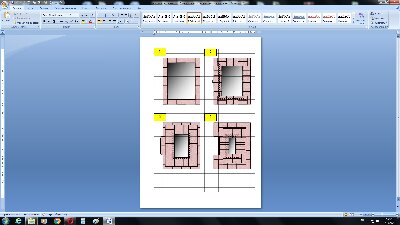

Сообщения: 6069
СообщениеДобавлено: Пт 17 Октябрь 2025, 20:54 Ответить с цитатойВернуться к началу
Типа этого:
 Размер файла:  360.04 КБ
 Просмотров:  96 раз(а)
Сообщения: 6069
СообщениеДобавлено: Пт 17 Октябрь 2025, 21:34 Ответить с цитатойВернуться к началу
перекрытие напуском футеровки топки
 Размер файла:  27.48 КБ
 Просмотров:  113 раз(а)
Oleg О
Сообщения: 13
СообщениеДобавлено: Сб 18 Октябрь 2025, 20:45 Ответить с цитатойВернуться к началу
Андрей Алексеевич, спасибо за Ваш вариант перекрытия.
Ох, не знаю осилю ли я такое... тут нужна прям ювелирная работа.
Выглядит конечно надежнее. А на практике, не проверяли какие нагрузки может выдержать такое перекрытие? Если использовать как лежанку то выдержит, не провалится?
Oleg О
Сообщения: 13
СообщениеДобавлено: Сб 18 Октябрь 2025, 21:00 Ответить с цитатойВернуться к началу
И ещё одно спасибо, за такой вариант перекрытия.
Если их оба соединить, то между перекрытиями получится воздушный зазор. Его нужно чем то заполнять?
