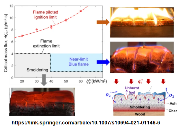

СообщениеДобавлено: Ср 17 Декабрь 2025, 11:05 Ответить с цитатойВернуться к началу
Vladimir-spb писал(а):
Получается что в микротоки уже не поступает достаточного количества воздуха и там идет в основном пиролиз без стабильного огневого процесса.
Без "стабильного" огневого процесса не будет тепла для пиролиза.
Там стабильное горение. С альфа меньше единицы.
Что это такое - это исходная точка понятия горения полена.
 Размер файла:  255.94 КБ
 Просмотров:  6 раз(а)
