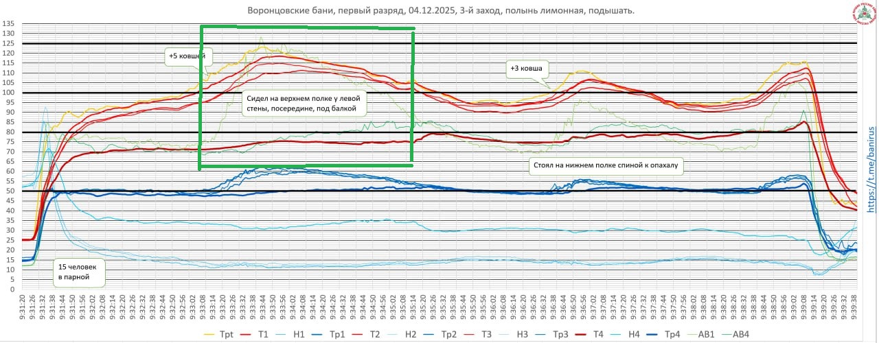

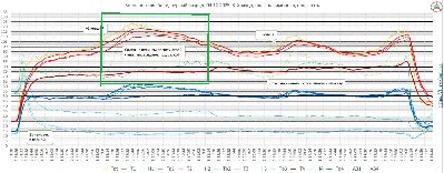

Евгений Исупов писал(а):
Понял как надо делать. С привязкой ко времени график не нужен.
Вот и хорошо. А то я и сам не очень представляю, что получится.
Один только раз по данным Ферингера строил. Там такой клубок получился...
Эту диаграмму я использовал для теоретических объяснений (почему пар из чайника бывает и не бывает, зачем нужна раскаленная каменка и тд).
Ну а сейчас Вы проверите, полезна ли она для анализа на практике.
Будете пионером. Растолкуете нам, что к чему.
Когда-то Ляхов также стал проверять хомотерму.
Оказалась полезной для графиков и анализа.
Вот и "раструбил" потом повсюду...
*Прямую я получил из участка Вашей "кардиограммы" в зеленом квадрате.
Вообще говоря, при поддаче исходная метеоточка должна ползти к метеоточке пара их каменки. У Вас всё уложится в интервал времени t1. Если дольше подавать, то добавиться t2. Ну а потом не известно - то ли пойдет дальше по стрелке 1, то ли назад 2, то ли охлаждаться на стенах 3, то ли осушаться 4...
Ось Т нельзя оставить по вертикали, а M вместо времени по горизонтали? А то есть у меня затруднения с построением графика.

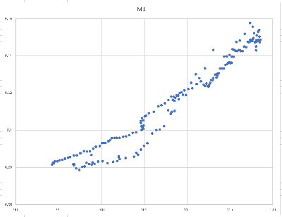

Не знаю... Наверно, можно. Какая разница?

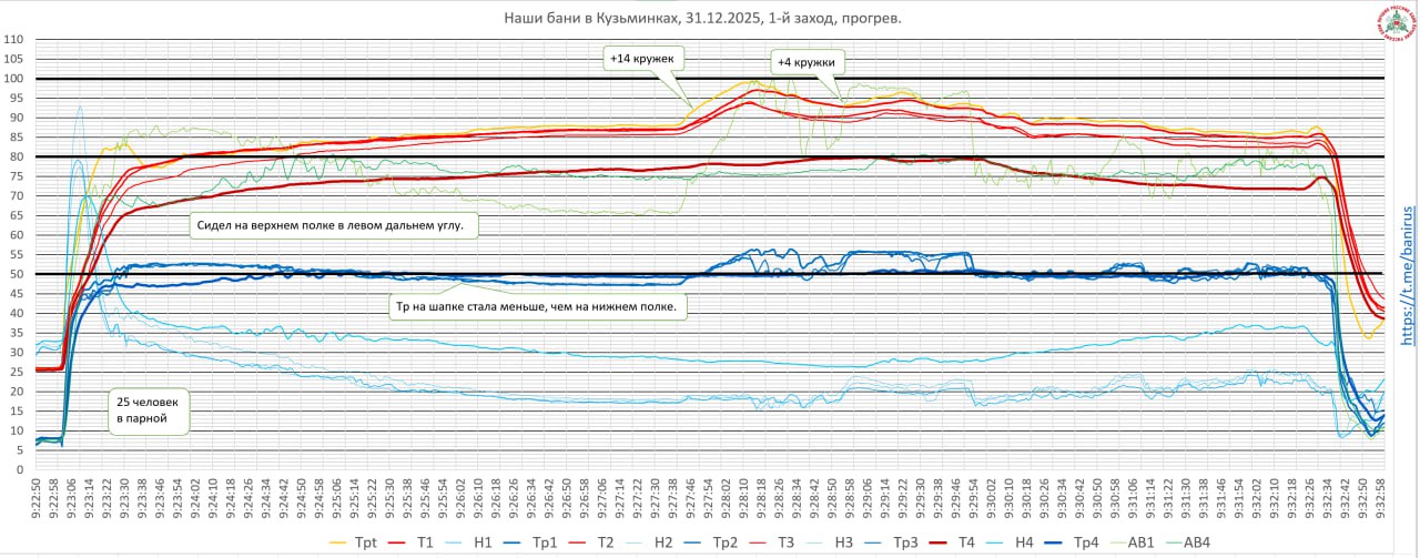

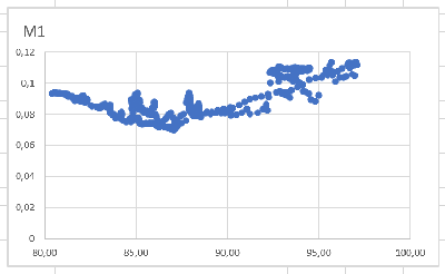

Вроде получилось с Т по горизонтали. Этот график вот для первого захода в Кузьминках на 31.12.25
https://t.me/banirus/1158?comment=5913

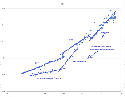

Умница! Задача была очень сложной. Но Вы справились!
Событие эпохальное.
Теперь не менее трудное занятие - разобраться во всем этом. rtfm
И расшифровать внутренний смысл "дельты Захарыча". Very Happy

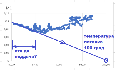

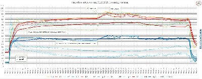

Длительный начальный участок - это нагрев от потолка?
Или от сухой осушительной "конвекции Сергея" от печи тоже 100 град?
Должно выясниться по данным М4/Т4?...
Сейчас попробую наложить на этот график М4/T4, но другим цветом.
От потолка нагрев или нет сказать сложно. Тем более, что этот график ко времени не привязан. До этого тоже поддавали, хотя и давно.
График по времени взял с момента 9:24:00 до 9:32:30 чтобы переходные процессы картину не портили.

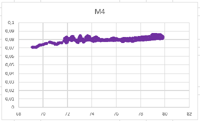

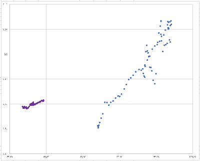

Наложить быстро не пока что не получилось, но М4/T4 построил.

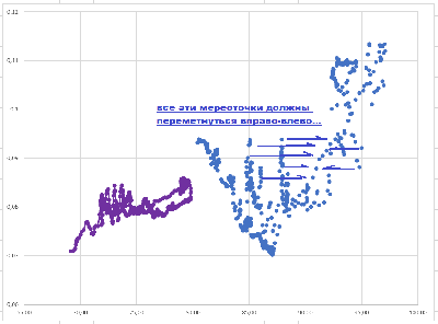

Диапазоны немного изменил и наложение сделал.

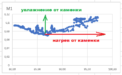

Налагать не обязательно. И так ясно.
Кажется, начальный участок соответствует Сергею...
С горизонтальным участком совсем не понятно. Сплошной нагрев без увлажнения.

Такие диапазоны (масштабы) более информативны.
*Надо разбираться, что означают отклонения от прямых...
Это осушения или охлаждения?
Хорошо бы, конечно, посмотреть "мультфильм", как передвигается локальная метеоточка со временем...
Но это, наверно, фантастика.

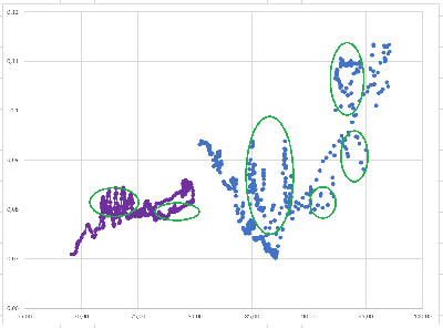

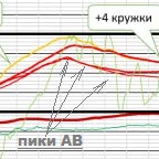

В первую очередь смущают отклонения, обведенные зелеными эллипсами.
Думаю, они относятся к полосатым интервалам времени
Быстродействие гигроскопического сенсора успевает уловить изменение влажности в клубах.
А Ваша термопара в датчике, кажется, не успевает.
В каждом рваном клубе (облачке, объеме, зоне, клочке) повышение влажности (АВ или М) должно неминуемо сопровождаться повышением температуры.
И все произвольные клубки должны были бы лечь на одну прямую.
Поэтому, наверно, надо вручную рисовать усредненную кривую М.
Или до предела снизить быстродействие гигро-сенсора (огрубить, повысить инерционность).

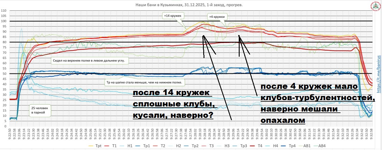

В первую очередь смущают отклонения...
Какая сейчас у Вас ситуация с полосатостями? Разобрались?

Да, стандартного средства для построения такого мультфильма в экселе не нашел.
Теоретически можно заморочиться, сделать кадр по каждой метеоточке и потом собрать из этого анимацию, но это очень долгая история. Для начала с более узкими временными диапазонами поиграю.
Полосатости явно были заметны в Усачевских банях и в Кузьмиках на нижнем полке. Возможно и в Усачевских на верхнем их не будет, но там этот полок очень маленький, а поддают так, что и на нижнем Тр хватает.
По-моему это как-то с вентиляцией связано.
В Воронцовских, Очаковских полосатость не припомню.
Сократил диапазон времени до 9:27:30 -- 9:28:50. То есть как раз пик от поддач 14 кружек взял.
Понятия не имею как гигро-сенсор загрубить. Может наоборот Т с платины брать?
Построил график с 3-го захода в Вороновских по М1. Там полосатости вроде не было. Тоже взял узкий диапазон с 9:32:50 до 9:35:50
Вот об этом заходе речь:
https://t.me/banirus/1094?comment=5440
Лучшие русские бани
 Размер файла:  33.92 КБ
 Просмотров:  20 раз(а)
Да, ситуация в Воронцовских более внятная.
Виден "калининский подъем", обуславливающий "исуповскую инверсию"...
Пожалуй, надо Воронцовские принять за "полигон" исследований.
Тем более, Вы их всегда хвалили?

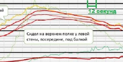

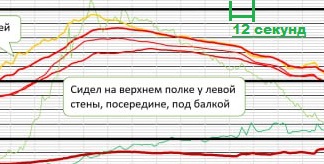

Как сказать...
Клубень пара с 12-ти секундным пиком влажности на экстремуме может укусить капитально.
"Симфонический акцент" по Призону. Любил он это.
*По узкому диапазону не понял... График для него рисовали?
 Размер файла:  47.01 КБ
 Просмотров:  27 раз(а)

Да, с платины отклики на клубы-полосатости есть.
Слабые волнистости. Недостаточные, наверно, для понимания реальных пиков Т.
К тому же на платине проявляется не только ее чувствительность (обнаружение пиков - неровностей графиков - неоднородностей ПВС), но именно инерционность - отставания пиков=сигналов.
Влияние этих импульсов пара на кожу - не ясна.
Наверно, чем слабее пики, тем легче пар?
Или кожа не успевает прогреться и ничего импульсного не чувствует?
Пики влажности, кажется, неизбежны (как ни махай опахалом).
Но неизбежны ли пики температуры?
Кто-то в литературе писал, что Т выравнивается быстрее влажности...
Если это так, то в пиках недостаточна температура для "дельт Захарыча"?
