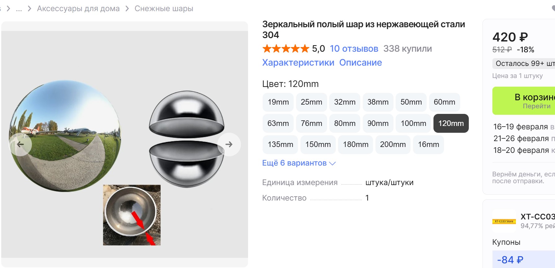

А зонтик у тебя какой был и из чего изготовлен?
С боков он тоже закрывает от переизлучений/отражений?
Я думаю, что экран от ИКИ должен быть зеркальный, отражающий, и даже нашел подходящий и не дорогой на Али.
Но меня там же на Али смутили экраны Стивенсона.
Что выбрать - не знаю.

Конкретно в Воронцовских использовал складной банный веер. Специально для этого купил.
https://ozon.ru/t/Gcfada9
Когда увлекаетесь экранами не забывайте что в парной важно быстродействие. Я там дольше 9 минут практически не нахожусь.
Даже шапка на показания влияла, когда датчики на расстоянии 2-3 см были. Пришлось специальные трубки надставлять, чтобы влияние уменьшить.
Датчик от поверхности был сантиметрах в 20. Между ним и поверхностью веер располагал. Остальные поверхности были существенно дальше и с меньшей температурой.
Если вы ваши сферы расположете ближе 5 см к датчикам, то не знаю что они будут показывать.
