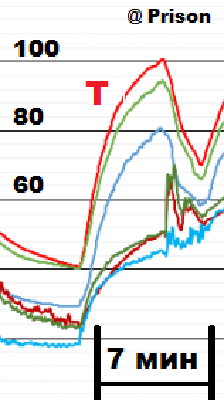

Пора начинать выжимки делать. Лучше в текстовом редакторе, наверно.
Наконец смог перевести из Кварка в jpeg (ранее пришлось дать фото с экрана).
Вот как-то так хотелось бы. Чтоб одним взглядом охватывать.
На каждом развороте своя баня (одно посещение).
Это с тайной надеждой в качестве пожелания.
В таком виде в Дзен статьи можно выкладывать. Верстать не нужно.

Prison писал(а):
погрешность точки росы может доходить до 20 градусов и больше при высоких температурах.
Ну и что тогда мы обсуждаем эти графики?
Захарыч вообще не поймет, как это может быть. И я тоже.
Бьются ведь экстремалы за каждый градус...
Prison писал(а):
Паспортные погрешности у датчиков разных бывают до 3 до 4 процентов.
Это абсолютные проценты в ОВ? Или относительные проценты от значения величины...
*Почему Исупов это не комментировал? У него тоже не один датчик.
И таких погрешностей (ни систематических, ни статистических) он не отмечал.
Мы с Сергеем как-то обсуждали. Я с зеркалами не баловался. То что при высоких Т и низкой ОВ погрешность большая -- не поспоришь.
Я не обсуждаю эти графики)
Это погрешность в процентах относительной влажности. То есть если датчик показывает 20 процентов, а погрешность плюс минус 3 процента, это значит истинное величина ОВ в пределах 17-23.
Что погрешность обнаружить, нужно как-то калибровать датчики, искать эталон, а его нет. Я в качестве эталона взял метод зеркала.

Андрей Захарович писал(а):
Единственное что приходит в голову это определить скорость конденсации у паров с одинаковыми параметрами Т и Ттр. Как это сделать?...
Готовим пар ВП или ЛП, достаем из холодильника (?) медную пластину и помещаем на минуту в облако ПВС Смотрим за динамикой изменения Т, сравниваем динамики ВП и ЛП, динамика должна отражать скорость конденсации. Но тут возникает масса методических нюансов.
Насилу нашел Вашу медную пластинку.
Лучше бы Вы "по-простому" сканы выложили бы. А то совершенно не читаемо получилось.
https://forum.stovemaster.ru/viewtopic.php?p=211536#211536
Не совсем понятно, зачем ИИ предложил медную и тонкую...
Это даже опахалом можно проверить.
А лучше попросить Призона. Или Исупова.
Он по нескольку раз на день этот опыт графиком с нагревающегося сенсора пишет.
Он, наверно, для Вас и в холодную шайку легкого пара может наконденсировать.
