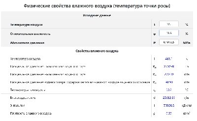

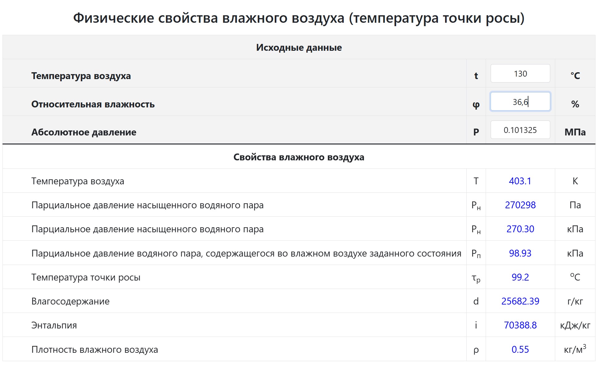

Берем инженерный калькулятор Влажного Воздуха
https://helpeng.ru/ov/reference/properties-air
Задаем параметры ВВ: Т(ВВ)=130*С и ОВ=36,6%.
И получаем в результате:
Парциальное давление именно насыщенного пара около 2,7 атм;
Парциальное давление пара в составе ВВ около 1 атм;
Температуру точки росы почти 100*С.
Ну так ведь этот калькулятор как раз и работает по формальной теоретической формуле.
ОВ = Рп/Рнас = 1атм/2,7атм = 0,366 = 36,6%.
Но у нас в бане нет 2,7атм.
А есть 1атм. То есть в действительности ОВ100%.
И точка росы не ТТР130, а ТТР100.
А Призон насчитывает еще меньше из-за некорректной формулы.
*Что касается гигрометров, то они вообще не интересуются этими давлениями насыщения. В них есть только формула зависимости величины показателя гигроскопического материала (длины волокна, диэлектрической постоянной, удельного сопротивления и тп) от ОВ (с соответствующими эмпирическими поправками на Т и влажность).

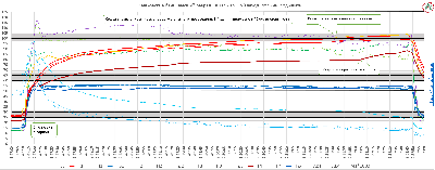

Сообщения: 5982
СообщениеДобавлено: Пт 13 Февраль 2026, 11:45 Ответить с цитатойВернуться к началу
Андрей Захарович писал(а):
Определение
Лёгкий пар — это ПВС с минимальной скоростью конденсации на поверхности при заданных T и Tтр.
Прибор
Маленькая тёплая пластина + измерение теплового отклика.
Мы создаём холодную пластину, температура которой стабильно ниже точки росы.
Всё тепло, выделяющееся при конденсации, принудительно отводится через измеряемый тепловой канал.
Мы измеряем отводимую мощность. Она равна мощности конденсации.
Мы измеряем электрическую мощность, которую потребляет Пельтье,
чтобы удерживать пластину на фиксированной температуре.
Спасибо. Здесь идея описана более доступно.
Хотя и тут закорючек с цифрами хватает. Я уж было хотел привлечь Алису - она этот компьютерный язык понимает наверняка.
Пельтье для термостабилизации и измерения - действительно красиво.
Но по сути это имитация теплопередачи от пара к трубе с холодной водой в теплообменниках.
На эту тему "различие теплопередачи насыщенного и перегретого пара" печатных трудов миллионы.
Я тоже их содрал при построении "банно-паровой диаграммы" - предложил лишь координаты М-Т.
Действительно, перегретый пар имеет пониженную теплопередачу.
То, что Вы заинтересовались банальной инженерной теплопередачей (временно забыв об энергозаряженности) - это очень неожиданно.
Наверно ИИ как-то Вас обворожил, раз смог из сказки окунуть в реальность.
А реальность станет еще суровей, когда Вам придется наяву длительно удерживать неведомые режимы с одинаковой Т/ТТР, но с разной конденсацией.
 Размер файла:  87.42 КБ
 Просмотров:  4 раз(а)

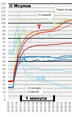

Сообщения: 5982
СообщениеДобавлено: Пт 13 Февраль 2026, 12:03 Ответить с цитатойВернуться к началу
Данные Исупова позволяют замерить это простым путем.
При нагреве сенсора пробегают все температуры. Но нас интересует некая Ткожи.
Темп нагрева сенсора (наклон кривой Т при Ткожи) - это мощность конденсации в этот момент.
Если Вас интересует эта теплопередача, надо попросить Исупова вывести на графики только рост Т1 во время захода в самые различные бани.
Режимы с самой покатой кривой роста Т - это и есть легкий пар по Вашему ИИ.
Не помешает и Н1. На графиках видно, что Н1 всегда взлетает вверх при входе в баню из-за конденсации паров на сенсор. А потом в легком пару сенсор высыхает (Н1 падает с охлаждением причем), а тяжелом пару не высыхает. Исуповым это изучено.
https://forum.stovemaster.ru/viewtopic.php?p=211602#211602
*Исупов постоянно жаловался на этот бестолковый участок графика.
А по факту этот участок оказался очень даже интересным.
В инерционности датчиков, оказывается, есть своя информационная польза.
 Размер файла:  45.98 КБ
 Просмотров:  5 раз(а)

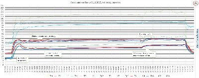

Евгений Исупов
Сообщения: 625
СообщениеДобавлено: Пт 13 Февраль 2026, 12:29 Ответить с цитатойВернуться к началу
Телеграмм страшно тормозит. В Максе канал создал, но как туда контент с телеги перенести вопрос не простой.
В Дзене что-ли что-то такое сделать как в телеге с содержанием и списком бань.
Жаль, пропадет материал. А другого такого нет пока в природе.
Надо сайт открывать. С оглавлением-проводником на первых станицах.
Сайт и архивировать в интернете "навечно" можно. Да и поиск полегче.
В Макс удалось почти всё скопировать, кроме комментариев и содержания. В ручном режиме буду настраивать постепенно.
Ссылка на канал в Максе:
https://max.ru/join/MFSnua7J0XIPYHY6DPFtk3B-ygFZxirh-FJgzTYASCo
Спасибо за информацию.
МАКС для меня лично намного удобней, чем Телеграм.
В Максе к сожалению нет комментариев. Есть опция ответа на сообщение, но работает не так как в телеграмме.
Я в телеграмме специально детализацию по заходам прятал в комментарии к сообщению, чтобы тех, кому это не надо не перегружать информацией, а кому надо мог зайти в комментарии и детально всё рассмотреть.
Сейчас в Макс комментарии не смог перенести, да и вручную непонятно как делать. Придется все графики на уровень сообщения вытаскивать или дождаться когда комментарии сделают.
Специально для вас, до публикации в телеге, 2-й заход из Очаковских, когда я ИК проверял без зонтика.
В парной 2 человека.
Сидел справа от лестницы, в торце, у стены печи, посередине. 3-й датчик примерно в 40 см. от стены печи. Температура стены печи 125-130С. В конце для проверки влияния ИК излучения от стены печи встал, повернулся лицом к стене печи и так простоял какое-то время. Когда встал, второй логгер с 4-м датчиком переставил с пола на полок.
Как видите, даже влияние стены печи с температурой 125-130С (есть запись замера с тепловизора) на расстоянии 40-50 см не очень большое.
