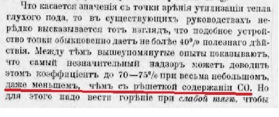

Я бы сказал, что эти потери зависят в основном от того, что принято называть "тягой".
Потому, что ещё дореволюционные русские исследования именно бытовых кирпичных печей - показали вот что: изначальное проектирование печи для работы на минимальной тяге - уменьшает практически все известные потери очень заметно.
То же самое от противного: любые попытки форсировки домашней дровяной периодической топки - разумными не выглядят ни в каком месте потока: рост скорости прохода воздуха через поддувальную дверцу или решетку, ускорение движения пирагазов в топке, ускорение выхода дымогазов из топки... все это на практике ведёт к бессмысленному росту местных температурных напряжений и деформаций материалов и узлов - при одновременном росте всех или почти всех потерь...

Разумеется, графики есть, и немало. И снимать их было чем, термометры и газоанализаторы родились не вчера.Smile
И ссылку на два блестящих тома я давал, но не сложно и повторить: военный инженер Пересвет-Солтан, "Тепловой режим комнатных печей" и "Проектирование комнатных печей", 1910-1911 гг., оба тома давно оцифрованы и доступны для скачивания бесплатно или почти бесплатно.

Разумеется, графики есть, и немало. И снимать их было чем, термометры и газоанализаторы родились не вчера.:)
Были термометры тогда, значит были, родились газоанализаторы не вчера, значит родились. Слава Богу. Есть графики значит есть. Vad, Вам то какое горение больше нравится? Подовое или колосниковое. Вы бы какое применили?

Шевяков Владимир писал(а):
Где испытания? Хотя бы самые простые и примитивные?
Я же написал, где. Не хотите прочесть и убедиться своими глазами? Ладно, вот Вам вывод скриншотом...
 Размер файла:  61.39 КБ
 Просмотров:  23 раз(а)
Vad
Сообщения: 2959
СообщениеДобавлено: Пн 23 Март 2026, 10:00 Ответить с цитатойВернуться к началу
Последний замер проб по ГОСТ 3000 газоанализатором делается за 5-8 минут до закрытия трубы, а это как раз и есть период догорания углей.
Кстати, да, напоминание очень уместное.
И по этому же ГОСТу недогоревшим остаткам давали остыть прямо в печи, а вытаскивали и взвешивали только на следующий день.
То есть по существу регламентировался самый простой и очень старый алгоритм: сожгите остаток в активной фазе следующей протопки и не заморачивайтесь.
