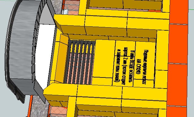

Сообщения: 2378
СообщениеДобавлено: Пн 23 Март 2026, 17:19 Ответить с цитатойВернуться к началу
Прекрасно понимаю, что надо правильно дожечь всё, но отопительная печь должна не только греть, но и позволять готовить, ведь грех не использовать топку в качестве "готовой прогретой духовки", ХК не делаю.
Пришёл к представленной схеме и она прекрасно себя оправдала.
Если не хочется ждать пока прогорит на Поде, то можно просто сгрести на перёд и быстро дожечь. Но в практике это редко делают.
И конечно максимально высокая топка. Реализовано 2 проекта с топкой до верха. Сгорание максимально полное. В нижних прочистных только зольный вынос выгребают, сажи практически нет.
Люди довольны и это есть главная оценка работы отопительной печи.

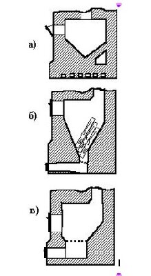

Vad, у меня такое впечатление, что Вы топливник Свиязова в глаза не видели. Иначе такие бы вопросы не задавали. Ни один печник не скажет, глядя на топливник Свиязова, что его надо как-то проверять на предмет дожигания углей.
Я привожу мнение Семена Миркиса, специалиста по печам. Его можно смело отнести к патриархам печного дела в России. Вы таких очень любите и уважаете.
Семён Миркис Указатель проектов печей и каминов опубликованных в России за последние 100 лет Санкт-Петербург 2002
В ХIХ веке на научной основе топливники разрабатывали Свиязев, Лукашевич, Войницкий и Степанов.
Топливник Свиязева. (см. рис.А). Отсутствие решетки и отдельного поддувала, а также трудность управлять топочной дверкой и неудобства очистки печи от золы каждый раз перед топкой — делают этот топливник несовершенным и потому он в настоящее время не применяется [210,с.70 — 1899год].
Топливник Лукашевича. (см. рис.Б) — усовершенствованный топливник Свиязева. Во время топки дрова не требуют перемешивания их кочергой, а сами собой, ломаясь на уголья, скатываются по наклонным плоскостям на решетку и сгорают на ней. Недостатки: 1) топливник велик, т.к. рассчитан на топку при одной закладке дров; 2) плохо прогреваются стенки низа топливника — толстые: 3) конструкция сложная (колосник опрокидывающийся специальным рычагом — на рис. не показан) [210,с.70 — 1899год].
Топливники Степанова и Войницкого. (см. рис.В) — предназначены для топки дровами, имеют более упрощенную конструкцию и удовлетворяют всем поставленным требованиям [210,с.70 — 1899год].
Объясняю по второму моменту. Как не подбирай форму входного отверстия в моем топливнике, Все равно добиться идеального одновременного сгорания всех углей на всей площади входного отверстия не удается. Где-то все-таки да и останется один-два уголька. Тепла от них никакого, а тепловые потери от проходящего воздуха есть. И выбросов СО заметное количество. Ждать пока они полностью догорят нет никакого смысла. Поэтому есть прямой расчет сбросить их кочергой через решетку камеры дожига в зольную коробочку. Трудностей никаких. А содержимое зольной коробочки с золой и несколькими угольками выбросить. После этого можно смело закрывать выходные задвижки. В задвижка должны быть защитные отверстия. Такую технологию я всегда применяю.

Vad
Сообщения: 3003
СообщениеДобавлено: Пн 23 Март 2026, 20:58 Ответить с цитатойВернуться к началу
Рассмеялся... я вообще-то историк.Smile И поэтому знаю, что приведённое Вами изображение топливника Свиязева - Свиязеву не принадлежит.
То есть в оригинальном топливнике относительные размеры топочной дверки и проёма таковы, что никаких трудностей с извлечением золы не вызывают.
И никаких трудностей управления топочной дверкой в этом топливнике тоже не было.
Так что надо не только верить патриархам, но и читать первоисточники, тем более что Свиязев писал очень живо и интересно, рекомендую.

Рассмеялся... я вообще-то историк.:) И поэтому знаю, что приведённое Вами изображение топливника Свиязева - Свиязеву не принадлежит.
Смеяться не надо. Такой же топливник Свиязева приведен в книге Протопопова 1934. А книга Протопопова написана на хорошем техническом уровне. Если не затруднит, то приведите Ваш топливник Свиязева. Интересно посмотреть. А то получается, что мы говорим и обсуждаем совсем разные вещи. Может быть этих топливников несколько и они все разные. Надо понять.
