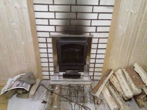

А вот следы дыма над дверкой .. это наверное от сильного разрежения в топке? Smile А снизу и по бокам следов не видать..

Сообщения: 6499
СообщениеДобавлено: Пт 28 Август 2026, 08:34 Ответить с цитатойВернуться к началу
Vladimir-spb писал(а):
Там всюду тяга.
Без комментариев. Тут сплошные нарушения.
И по конструкции. И по эксплуатации. И по кирпичу. И по разделкам. И по кладке...
Мало ли что в жизни бывает. Тут, не исключено, что вообще печь металлическая.
Vladimir-spb
Сообщения: 1522
Регион: S-Pb
СообщениеДобавлено: Пт 28 Август 2026, 09:37 Ответить с цитатойВернуться к началу
Ладно, оставим в стороне конкретную конструкцию. Берем абстрактную топку отдельно, как элемент конструкции, без надтопочной системы. Допустим как у меня на рисунке выше. Там кстати есть эпюра распределения давления в топке по высоте. Нарисуйте пожалуйста поверх этого графика свой, который по Вашему мнению будет более полно отражать происходящее в топке.
