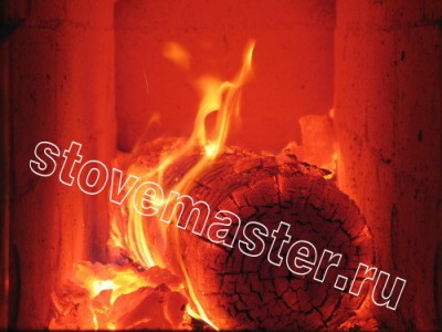

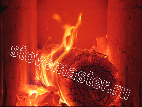

могу сказать и по банной:
при выполнение топки с прогаром (сухой дырой) данный участок в печи нагревается "до бела" (поэтому И.Васильев и стремиться регулировать СД)
при выполнение с СШ - нагрев топочной футеровки равномерен по всему объему (см. фото, верх, т.е. катализатора, заметно ярче)
скорости ДГ не мерял (не знаю как и чем), закладка каменки имеет такой же цвет
сделать хорошую банную печь очень сложно, в отличие от отопительной
поэтому и предлагал сначала разобраться в легком, а затем к сложному
опять же упоминал как то: СШ позволяет так же и частично автоматизировать процесс сжигания древесного топлива, а так же позволяет конструировать печи любой комбинации (конструкции), а так же ...
в топке два СШ

Да кстати, а почему один а не два СШ в печах И.К.??? Заметно, что нагревается больше задняя стенка печи, где сухой шов. Question Если печь не однобокая, то по логике можно и четыре.
Сообщения: 10145
СообщениеДобавлено: Вт 23 Декабрь 2008, 23:11 Ответить с цитатойВернуться к началу
если печь со смещенной топкой, то один
если топка в центре, то два
четыре не видел Very Happy
