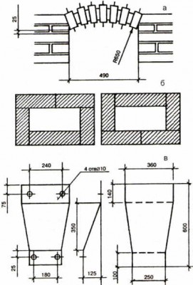

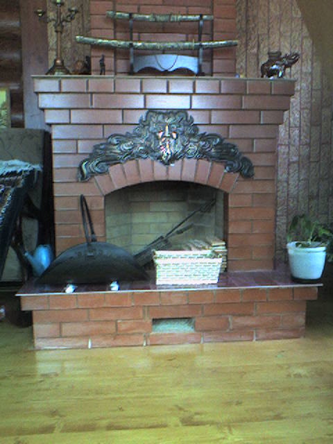

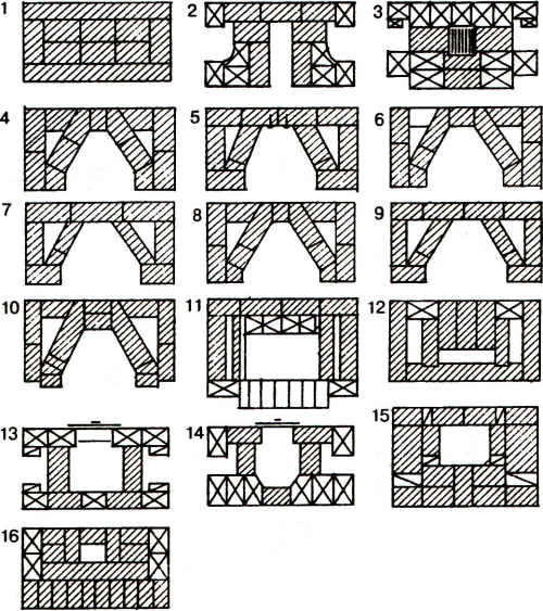

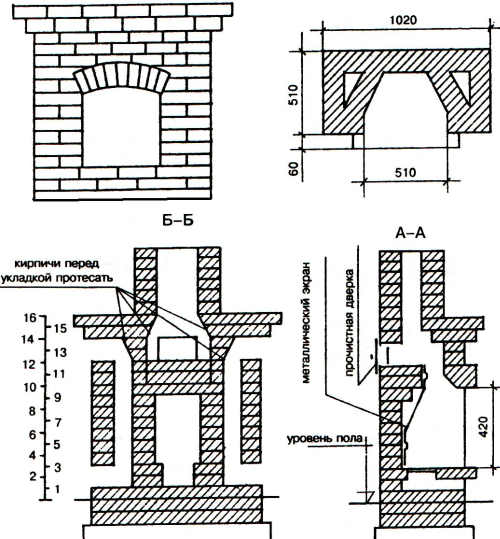

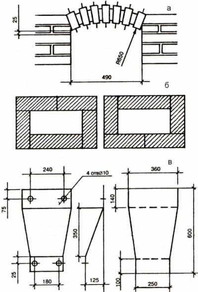

На какую высоту целесообразнее поднимать под камина? На 1 кирпич? В интернете видел камины, где под почти вровень с полом? При таком расположении лучше греет пол, но топить плохо. Кто пояснит теорию новичку. Себе планирую небольшой камин (мини-камин) http://vashapech.ru/Opisanie%20kaminji.html, только хочу убрать колосник. Может у кого есть замечания по порядовкам, буду рад Вашим советам.

СообщениеДобавлено: Чт 6 Август 2009, 00:02 Ответить с цитатойВернуться к началу
бытует мнение, что камин с подом в ровень с полом неустойчив к горению, так как нет ветрового порога и тихий сквозняк, который обычно гуляет по низу, беспрепятственно заходит в камин и мешает горению. Я с этим согласен.

А какие могут быть "подводные камни" при кладке этого камина? Я-то не разбираюсь, а Вы - профи.
Сергей Елисеев
Сообщения: 302
СообщениеДобавлено: Пт 7 Август 2009, 00:19 Ответить с цитатойВернуться к началу
Здесь много подводный камней, начиная со строительного песка для раствора, заканчивая флюгаркой. Здесь все не объяснишь.

Меня пока интересуют вопросы правильности порядовок, ну и высота пода. В нем еще металлический отражатель ставиться, как лучше его закрепить в кирпиче (а вообще он нужен?)
Сообщения: 1346
СообщениеДобавлено: Сб 8 Август 2009, 07:27 Ответить с цитатойВернуться к началу
Высоту пода камина целесообразнее поднимать на 5 рядов, или на 6 рядов для помещений с высокими потолками. Металический отражатель крепится на Г-образные штырьки заложенных в кладку, а так он ни к чему - сделайте скос из кирпича. Если уберете поддувало, то не помешало бы дровницу сделать.
СообщениеДобавлено: Сб 8 Август 2009, 11:44 Ответить с цитатойВернуться к началу
В книжках пишут, что уровень пода камина, ниже четырех рядов от уровня пола уже нарушение норм пожарной опасности!

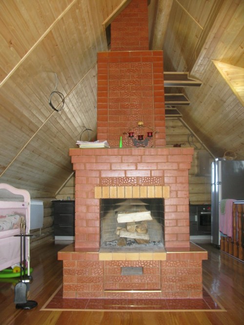

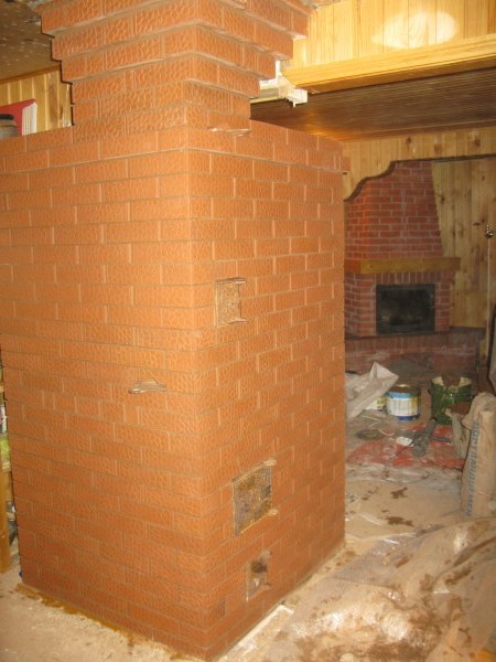

СообщениеДобавлено: Сб 8 Август 2009, 15:05 Ответить с цитатойВернуться к началу
У нас потолок 260 см Массив камина 220 см в плане имеет вид прямоугольника. Хозяйка хочет что бы как старый 3 ряда.

СообщениеДобавлено: Сб 8 Август 2009, 16:01 Ответить с цитатойВернуться к началу
Александру Чурикову могу посоветовать: сделать каминную полку помассивнее и повыше, т.е. доложить карнизом 13 и 14 ряд, на мой взгляд, смотреться будет лучше. Высота каминной полки так же может регулироваться в зависимости от высоты потолков. На фото - первый вариант размещения пода - на 6-м ряду, второй - на 4-м.

СообщениеДобавлено: Сб 8 Август 2009, 16:50 Ответить с цитатойВернуться к началу
Думаю сделать каминную полочку повыше, по месту. Плюс будет декоративная кладка из колотого. Из фото выше мне как то больше нравится камин, где топка ниже.Поддувало не буду делать.

Рекомендаций не сей счет боюсь давать. У всех вкусы разные и интерьер тоже. При такой маленькой топки я бы низко не располагал под. Четыче кирпича минимум надо поднять, три маловато.

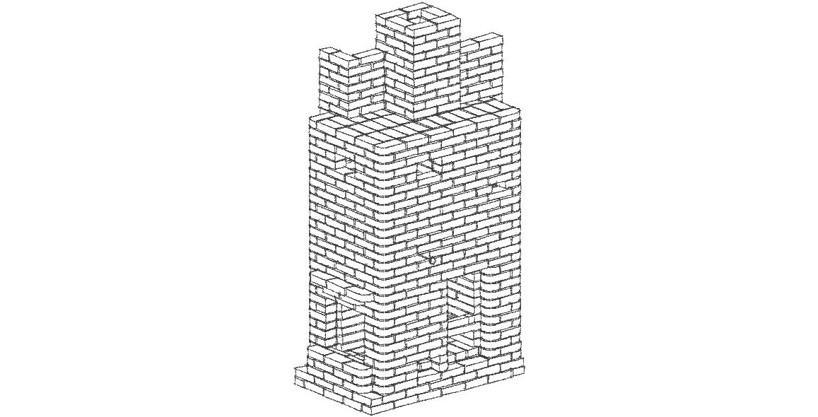

Shalagin sasha,на 1фото кирпич "Черепашка",Вы его отбираете и постель притираете?Встройдворах он отвратительного качества.Строили ли печи полностью из него?

Клал печь полностью из "черепашки" (Пермь). Конечно, отбирать приходилось, но не сказал бы, что он отвратительного качества. Игорь, может быть, есть другой "черепашка", не Пермский?
